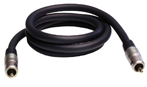

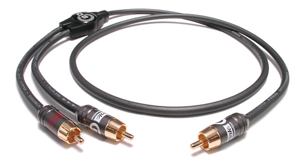

    1. Jakim kablem podłączyć subwoofer z amplitunerem ? Jeśli by można było to dokłady typ / rodzaj / oznaczenia , a nawet aukcja z allegro .

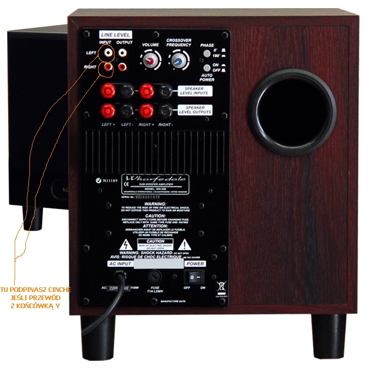

    2. Podłączone to będzie do jakiegoś odtwarzacza BR , czy jest różnica w dźwięku tzn. ilości głosników które grają? moje pytanie jest średnio sprecyzowane więc ujmę to prościej . Gdy podłączam zestaw pod laptopa kalbem hdmi jeszcze z nidziałającym subwooferem ( które nie działa dalej nie wiem czemu a podłaczalełem go kablami typu chinch , z jednej strony output subwoofer a drugiej nie ma w ogole wejscia input cokolwiek tylko 4 wejsci czincz 2 x biel , 2 x czerwien . [???] ) , to graly tylko 2 przednie glosniki ? czyli 2.0 ( gdyby chodzil woofer to by bylo 2.1) , w takim razie jakbym pusczal z plyty BR to by bylo 5.1 ?

    Jeżeli sub jest aktywny a w amplitunerze nie ma wyjścia na tego typu głośnik to nie ma jak tego podłączyć. Ale jeśli jest wyjście "sub out" to do tego wyjścia się podpina sub przewodem cinch.

    Witam! Mam pytanie. Posiadam dokładnie ten sam zestaw. Staram się go podłączyć zgodnie z instrukcją podaną wyżej. Piszę "staram się", ponieważ coś mi się nie udaje. Tzn jak go podłącze cinchem, to prawie w ogóle nie słyszę basu, mimo że oba pokrętła ( od głośności i siły basu są na max). Czy może coś być źle ustawione w amplitunerze? Sub jest ostawiony, że jest. Bardzo proszę o poradę.

    Guziczkiem obracania fazy w subwooferze się bawiłeś?

    Przeczytałem w instrukcji, że faza w subie ma być ustawiona na 0 stopni. A co do ustawień w amplitunerze to pewnie macie racje, że coś jest niedostrojone. Problem w tym że nie wiem jak mam to ustawić.

    Z tyłu subwoofera powinien być guzik oznaczony PHASE. Ustaw go na 0 stopni.

    Tak właśnie jest ustawiony. a w amplitunerze ustawia się jakiś zakres 80Hz-200Hz (lub250Hz nie pamiętam teraz). Co wybrać. Przy czym jak już go podłączę to trochę buczy, ale nie jestem pewien czy to w "rytm" dźwięków, czy tak od siebie.
