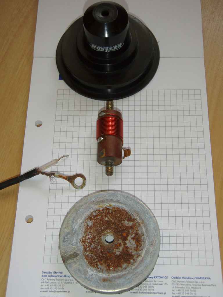

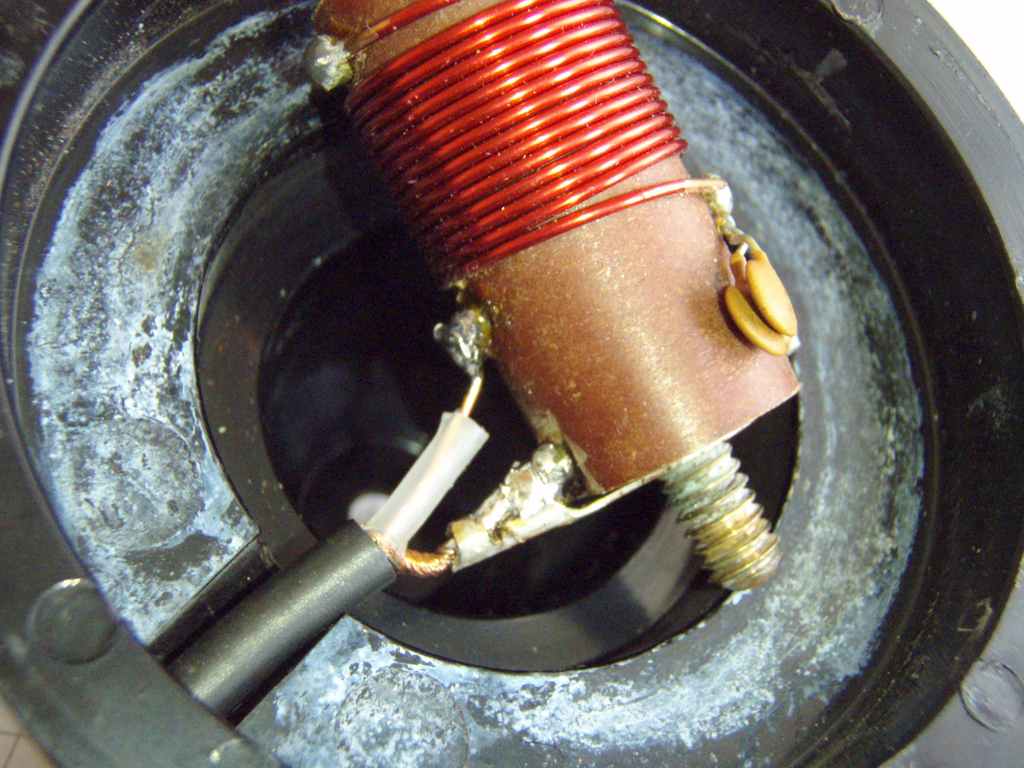

    Antenie urwała się wtyczka postanowiłem więc zaglądnąć do środka i poprawić szczelność. Jak widać korozja znalazła sobie ofiarę. Wyczyściłem co nieco, ale
    bez rewelacji dodatkowo podlutowałem ekran do kołka mocującego mosiężną

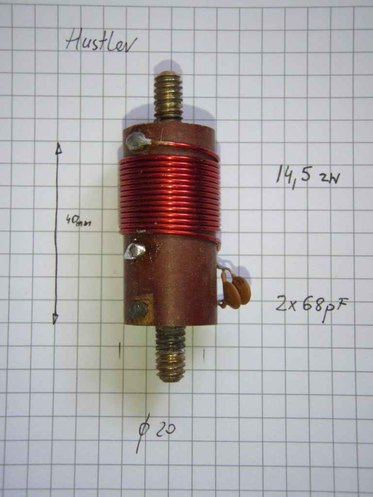

    dolna śrubę może poprawi to kontakt z podstawą. Po złożeniu antena w domu na blaszanym parapecie ma SWR 1,4 na dachu auta powinno być lepiej, tam ją też zestroje. Dla zainteresowanych parametry cewki na zdjęciu. Nie jest prawdą, że cewka ma odczep (tak jak ktoś tu pisał) od przewodu gorącego do masy (podstawy) są 2 równoległe kondensatorki 68p. Do promiennika idzie cewka 14,5 zw ciasno na średnicy 20mm

    Napisz jeszcze jakiej średnicy jest drut w cewce.
  • #3 9268578
    sebart
    14,5 zw na długości nawinięcia ok 15mm czyli jakieś 0.9 -1.0 mm w emalii ale nie miałem pod ręką suwmiarki

    Często kondensatory 130 pF padały ...
