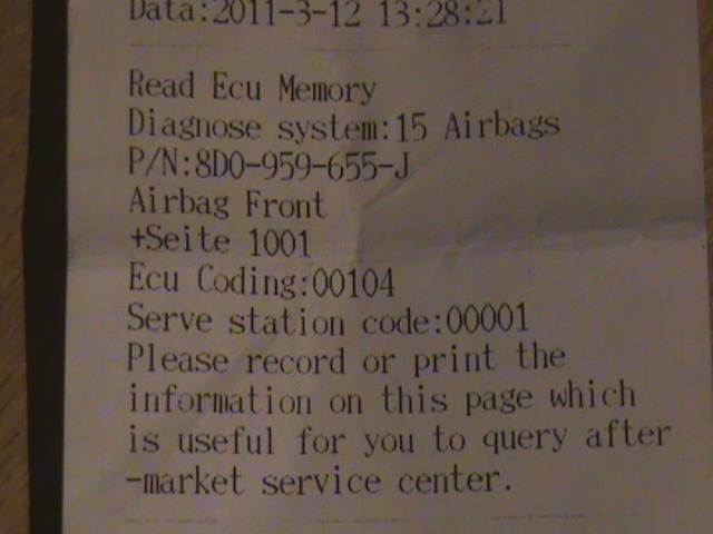

    Koledzy potrzebuję pomocy przy zakodowaniu sensora 8D0 959 655 J w Audi A4 B5 z 2001 r, 1,9 tdi. Poprzedni się wysypał i nie można było z niego wyciągnąć kodowania. Próbowałem już chyba wszystkich kombinacji ze strony ross-tech i ciągle nic. Auto ma 2 poduszki przednie i 2 w siedzeniach. Będę wdzięczny za szybką pomoc.

    Jest to kombi manualna skrzynia. Próbowałem i 00104 i 00106 i jeszcze z 50 innych kombinacji. Przy niewłaściwym kodowaniu wyrzuca błędy, a w paru dających nadzieję przypadkach gdy błędów nie było, to w ogóle nie zapalała się lampka airbagu w liczniku. Sterownik miał chyba 00114, albo 00140, nie pamiętam ale pochodzi pewnie z auta w innej wersji, bo na starcie wyleciał błąd niewłaściwego zakodowania. A może trzeba tu zrobić coś jeszcze po wymianie sensora?

    Nie, błędy są różne w zależności od tego jak jest zakodowany. Czyli np. błąd obwodu włącznika poduszki pasażera, albo maty zajętości siedzenia a tych przecież w tym aucie nie ma. Błąd kodowania występuje tylko w paru przypadkach. Nie wiem na pewno czy w tym układzie jest wszystko w porządku, ale żeby to stwierdzić muszę najpierw sterownik dobrze zakodować, dlatego potrzebne są prawidłowe dane.

    zrób zrzut strony VAGA z identyfikacją sensora
    aha orginalny sensor ma identyczne oznaczenia
  • #10 9276913
    m-z-r
    Tak, oznaczenia są te same. Diagnozuję to Launchem 431, dlatego mogę wrzucić jedynie informacje o sterowniku.

    Sprawdziłem dokładnie. Przy 101,102,104 i 106 nie ma żadnych błędów, ale lampka airbag nie zapala się przy starcie, tak jakby nie było tego systemu w ogóle, choć można się z nim połączyć i wygląda na sprawny.

    Part No: 8D0 959 655 J
    Component: Airbag Front+Seite 1001
    Coding: 00104
    Shop #: WSC 06335
    to znalazłem i wygląda ze kodowanie jest ok a na starym sensorze lampka gasła ok, może w liczniku coś jest zmienione
  • #14 9524806
    m-z-r
