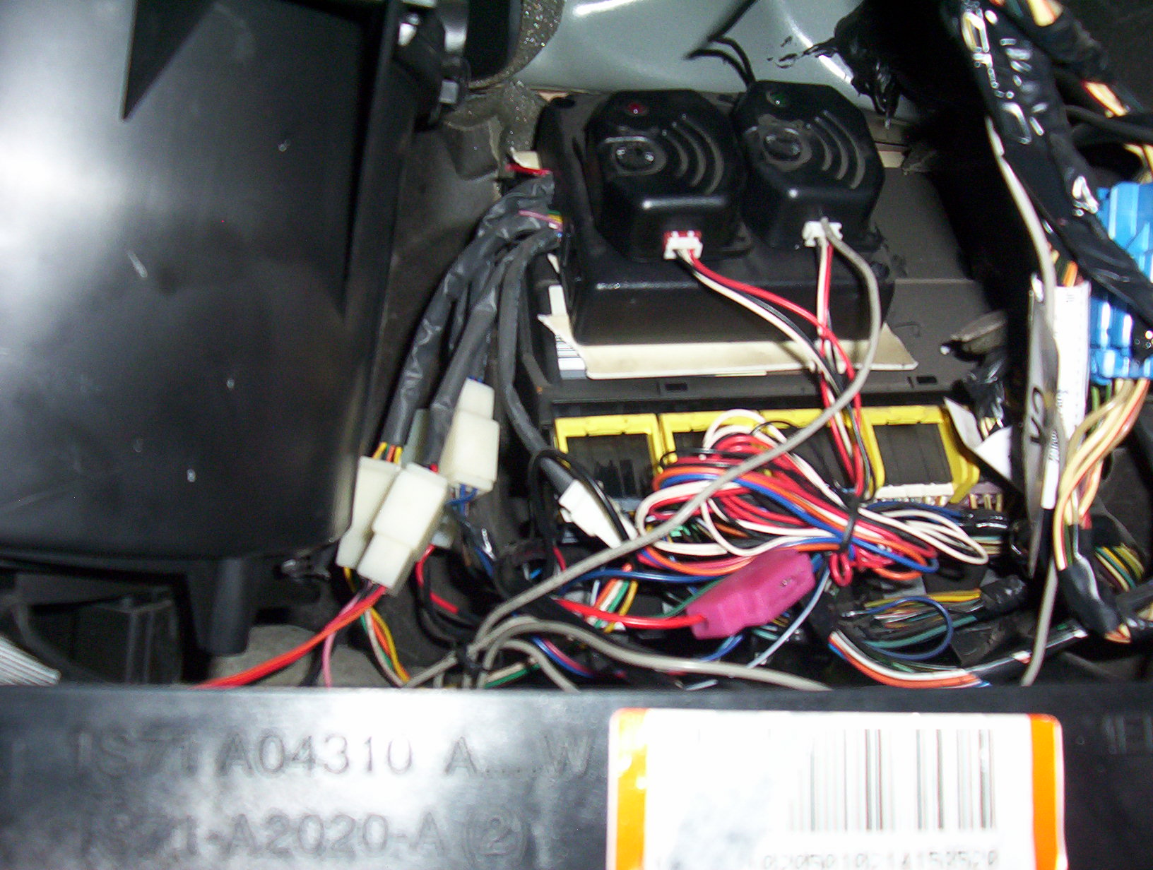

    Kupiłem auto od handlarza.Jest w nim alarm ,na obudowie pisze tylko Silicon
    nie mam też pilota od alarmu.
    -czy alarm da się załączyć pilotem oryginalnym od auta ?
    -czy jednak potrzebny jest pilot od alarmu ?
    -jak rozpoznać model alarmu jaki posiadam ?
  • #2 9268580
    wiesiekj
    Zrobić zdjęcie centralki i wstawić tutaj?

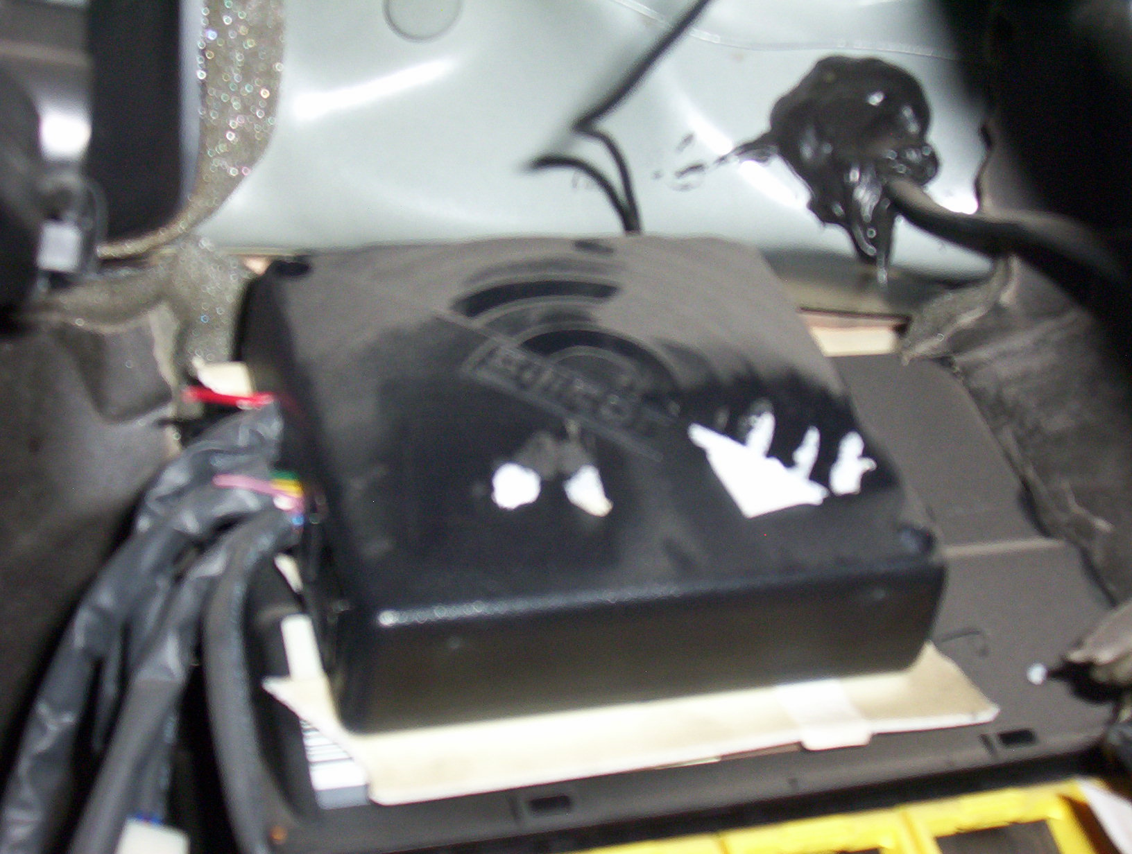

    Jak rozpoznać model alarmu "Silicon" Jak rozpoznać model alarmu "Silicon"
    Na drugim zdjęciu zdjąłem przyklejone czujniki.
  • #4 9269126
    CameR
    Nie da się sterować oryginalnym pilotem samochodu.
    Dwa nowe piloty będą droższe od nowej centralki z pilotami i gwarancją.
    Model, to prawdopodobnie Silicon Esprit ARS

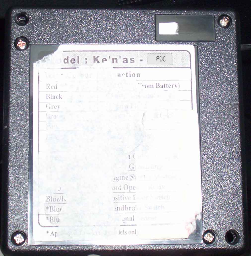

    Od spodu masz naklejkę z nazwą alarmu i opisem przewodów, 1 pilot ponad 100 zł

    guciofilucio
    Jak widać z obrazka "Kenas PDC"
    Wolał bym dokupić pilota żeby nie wpinać się w instalacje jeszcze raz.
    Chciałem jeszcze zapytać co jest na kolejnym zdjęciu."Puszka" dokładnie pod alarmem. Widać że to oryginał z auta i wygląda to na alarm ale nie rozumiem czemu ktoś zakładał alarm skoro już jest w aucie.
  • #7 9273782
    wiesiekj
    To jest moduł GEM, steruje cz, szybami, wycieraczkami, lampką sufitową i jeszcze kilka rzeczy. O pilota pytaj ELCO-EXIM na Lubelskiej w Warszawie (zacznij od ceny) lub u dystrybutorów silicona

    Jestem zaskoczony ! - Centralki Kenas, które znam posiadały złącze wielostykowe w centralce jak ARS a nie wyprowadzone kable z wtyczkami tak jak Bas, Esprit, Prelude.
    Jednak to nie zmienia faktu, że cena nowych pilotów do tego Silicon'a będzie wyższa od nowej centralki z gwarancją i pilotami.
