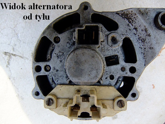

    Robiąc porządki w garażu, znalazłem stary alternator od mojej byłej zastawy 1100. W alternatorze chyba wysiadł regulator napięcia i nie mogłem go dokupić, więc na giełdzie kupiłem inny alternator. Zastawa już dawno poszła na żyletki. Teraz sąsiad mnie zapytał czy przypadkiem nie mam jakiegoś alternatora, bo chce wymienić prądnicę z Ursusa c 330 na alternator, to pomyślałem aby mu sprezentować ten znaleziony. Ale jest jedno ale - niema regulatora. Alternator to firmy ISKRA i typ AAG 0403, 14V, 33A. Szukałem informacji na elektrodzie i w internecie ale nic nie znalazłem. Znalazłem opis założenia takiego samego alternatora do ciągnika, ale tam jest wraz z regulatorem. Regulator ten był podobny jak do altka z Fiata 126, ale z fiata ma 2 kabelki, a tam był wsuwny na kostkę z trzema pinami wychodzącymi z alternatora ( chyba na szczotkach). Jest jeszcze inne 3 wsuwki na alternatorze, ale wiem do czego one są ( jedna do kontrolki, druga do zasilania z akumulatora. moje pytanie brzmi - w jaki sposób podłączyć do tego alternatora inny regulator. Mam w zasobach z malucha i mechaniczny z Fiata 125p. Najlepiej, sądzę, odpowiadałby maluchowski, ale jak to zrobić? Może ktoś z użytkowników Elektrody przerabiał ten temat i mi poradzi jak się do tego zabrać.

    Dzisiaj zabrałem się do z fotografowania szczegółów tego alternatora. zauważyłem też, że ten alternator jest trochę inny niż ten z fotografii powyżej, wziętej z internetu. U mnie nie ma przy nim regulatora, tylko był podłączany kostką z przewodami.
    A wygląda to tak:

  • #7 9282011
    Jan CC
    I nikt mi nie podpowie jak podłączyć regulator od malucha?

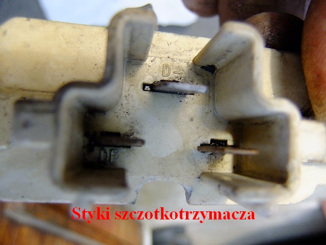

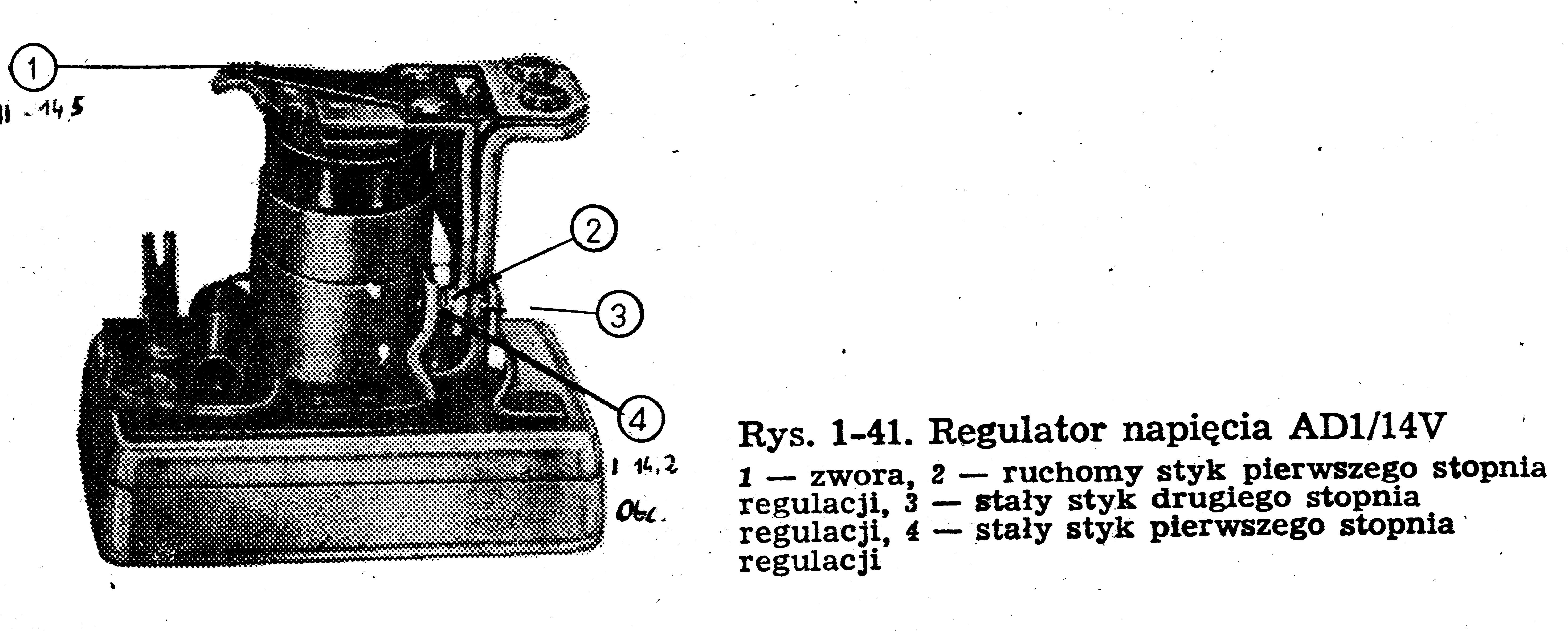

    No to Kolega ma pewnie alternator A108-14V-33A Magneti/Iskra lub Bosch G1-14V-33A 27, wymagający regulatora AD1/14 Boscha lub polskich RC2/12E lub podobnych, elektromechanicznych:
    Połaczenia alternatora - AAG 0403 z Zastawy 1100.
    Tak ma to być podpięte, na szczotkotrzymaczu są oznaczenia.

    Najlepiej tu by pasował regulator od "Poloneza", wyjście D+ do wyjścia 15 regulatora i dalej do kontrolki, wyjście DF do 67 regulatora. Sprawdź w tym mechanicznym od "Fiata" jaką ma literkę (B czy D). Jeżeli D to będzie się nadawał.

    A gdy już musi być ten maleńki regulatorek 15TRb od Fiacika to:
    * odlutować przewód ze szczotkotrzymacza idący od szotki do masy (D-) i połączyć go z zielonym przewodem regulatora.
    * czarny przewód regulatora dać do masy.
    * żółty przewód regulatora, przewód z drugiej szczotki (DF) i zacisk D+ alternatora oraz przewód z lampki kontrolnej połączyć razem - powinno iść.
