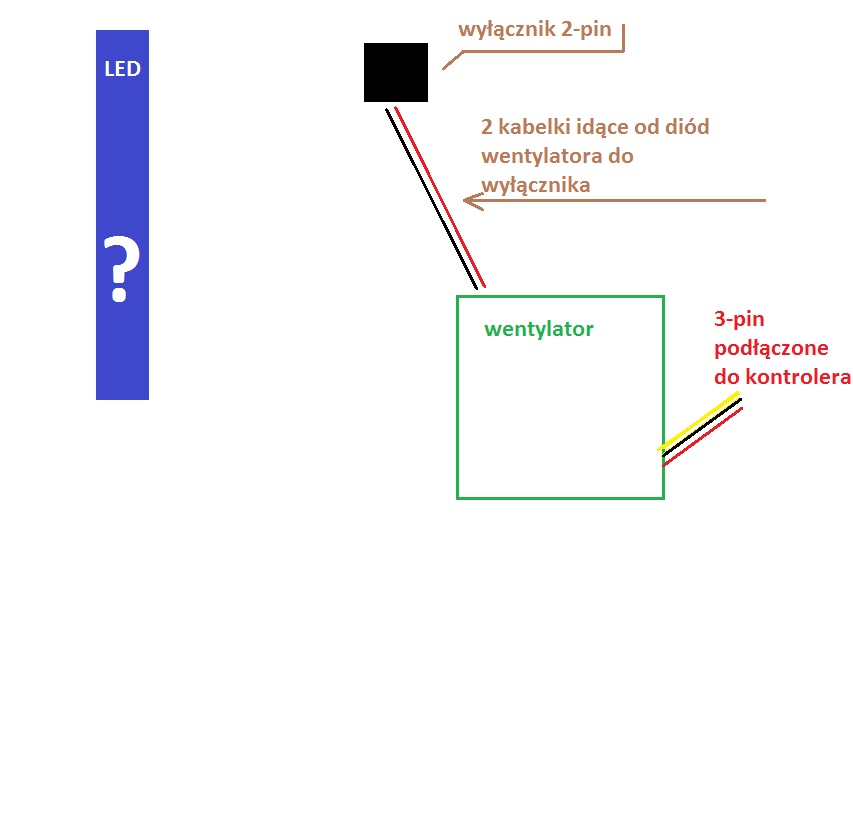

    Witajcie.
    Mam malutki kłopot i brak pomysłów. Kupiłem sobie neony ( światłowód ) Z każdej strony "paska" są 2 kable. Wiem że muszę to podpiąć pod 12v i GND przy molex'ie (tylko 1 stronę podpiąć? Wydaje mi się że 2 kable to zasilanie, a 2 kable z drugiej strony są np. do podpięcia kolejnych diód LED).
    Posiadam obudowę CoolerMaster RC-692 Advenced. Obudowa ta posiada na przednim panelu wyłącznik do oświetlenia wentylatora.
    Chcę pod ten wyłącznik podpiąć neon, tak by po wciśnięciu zapalał się Neon jak i wentylator :)
    Tylko tak, wyłącznik jest podłączony z oświetleniem wentylatora za pomocą 3-pin, lecz użyte są 2 kable, czerwony i czarny (5v i GND?)
    Moje pytanie jest tutaj. Neon podpięty jest na 12v, czy będzie działał z tym wyłącznikiem?
    Jak to wszystko podpiąć...
    Poniżej mały schemacik jak to wygląda aktualnie.
    Jak podłączyć neon (LED) do wyłącznika w obudowie
    Starałem się napisać jasno jak to wygląda.
    Z góry bardzo Wam dziękuję za pomoc.

    Wentylator zasilany jest na 5V a Led-y na 12V ?
    Nie da rady tak będzie się zwarcie robić :D
    Może dokup przełącznik i go zamontuj?

    A nie da rady wyciagnac z jakiegos wtyku zasilania na 12v bez zadnych przelacznikow przekaznikow?

    Zrobiłem wyłącznik na śledziu :)

    szym82 napisał:
    A nie da rady wyciągnąć z jakiegoś wtyku zasilania na 12v bez żadnych przełączników przekaźników?
    Da radę :D
    Podepnij się do któregoś molexa (żółty kabelek to 12V)
    Jak chcesz bezproblemowo włączać/wyłączać ten neon to przełącznik by się przydał.
