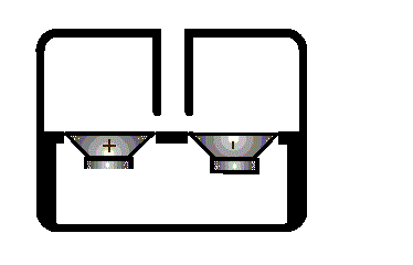

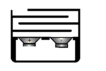

  • #3 9270673
    dhkamilek
    Subwoofer izobaryczny z dodatkowym band pass
    tak bym to widział oczywiście czysto schematycznie
    co do wzmacniacza, miałem do niego podłączony suba pasywnego wyciągniętego z auta i działał naprawdę dobrze, nie było problemów z buczeniem
    ewentualnie któryś z tych rozwiązań:
    Subwoofer izobaryczny z dodatkowym band pass Subwoofer izobaryczny z dodatkowym band pass

    marian133
    1 i 3 projekt ma prawo zagrać,bo to normalne BP tyle że z dwoma głośnikami. Co do 2 projektu się nie wypowiem,nie próbowałem takiego rozwiązania.
    Tak,aby to zagrało oba głośniki muszą być podłączone ze sobą + do + a - do -,inaczej nie ma prawa zagrać basem.
    1 projekt (prawie identyczny) wykonałem z kolegą kilkanaście lat temu... na tamte czasy to grało :D
