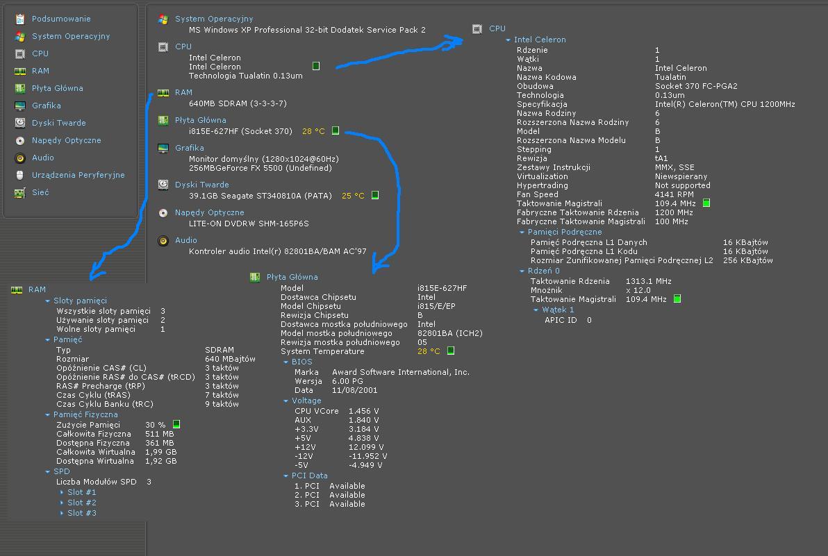

    Witam, aktualnie mam procesor podkręcony z 1.2 na 1.3 i nie mogę podkręcić więcej, gdyż wtedy nie mam dźwięku. Czy potrafi ktoś mi jakoś pomoc.? Link do instrukcji płyty głównej http://common.ddix.ru/data/download/brands/acorp/mb_manual/6a815ep1.pdf A to moja specyfikacja sprzętowa: Podkręcenie procka 1.2. Przy większym podkręceniu nie ma dźwięku.

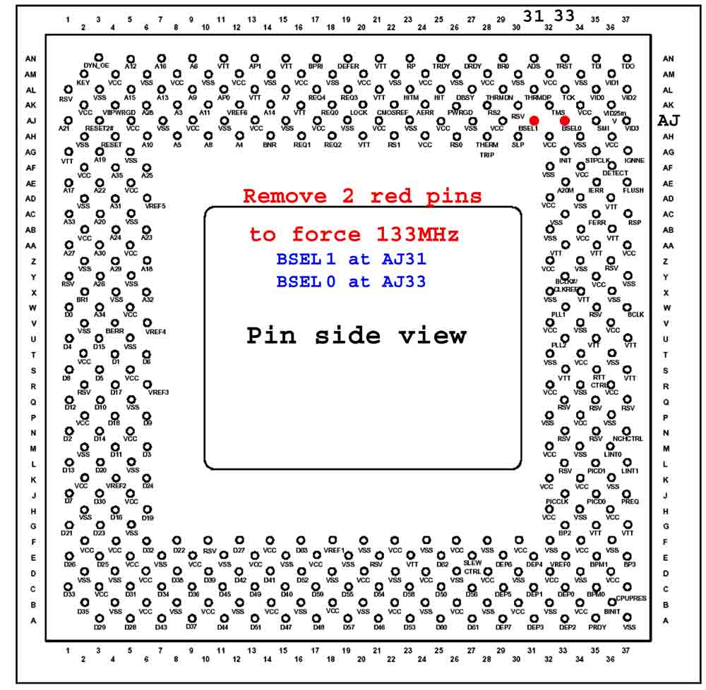

    Powiedz mi ja zmienić szynę za 100 na 133 bo nigdzie tego nie ma.;/

    a jaki typ biosu?

    Najszybszy Tualatin miał 1,4Ghz. Zmieniając FSB na 133Mhz zobacz jaką prędkośc mu wymuszasz. Bez ciekłego azotu nie ma co podchodzić.
    Jedyne co możesz poszaleć na tej płycie głównej, to Pentium III z rdzeniem Tualatin który ma FSB 133Mhz

    Duża częśc tulipanków 1200MHz chodziła na 1600MHz (FSB 133) i to bez zmiany vcore :)
    Więc szukaj opcji zmiany na 133MHz. Może zworki jak ktoś zasugerował.

    Plyta nie ma mozliwosci wymuszenia FSB133 wiec nic nie poradzisz.
    Zadnych drut modow tez nie kojaze zeby byly do tych cpu odnosnie FSB (Vcore tak).
    Jedyne co ci zostaje to dolozenie innej karty dzwiekowej i modlenie sie zeby "wyrabila" z wyzszym PCI. Jednak to tez nie da ci duzo, bo pozniej przestanie wyrabiac kontrloler dyskow, karta graficzna itp.
    EDIT:
    A jednak jest! Nie testowalem, uzywac na wlasne ryzyko!
