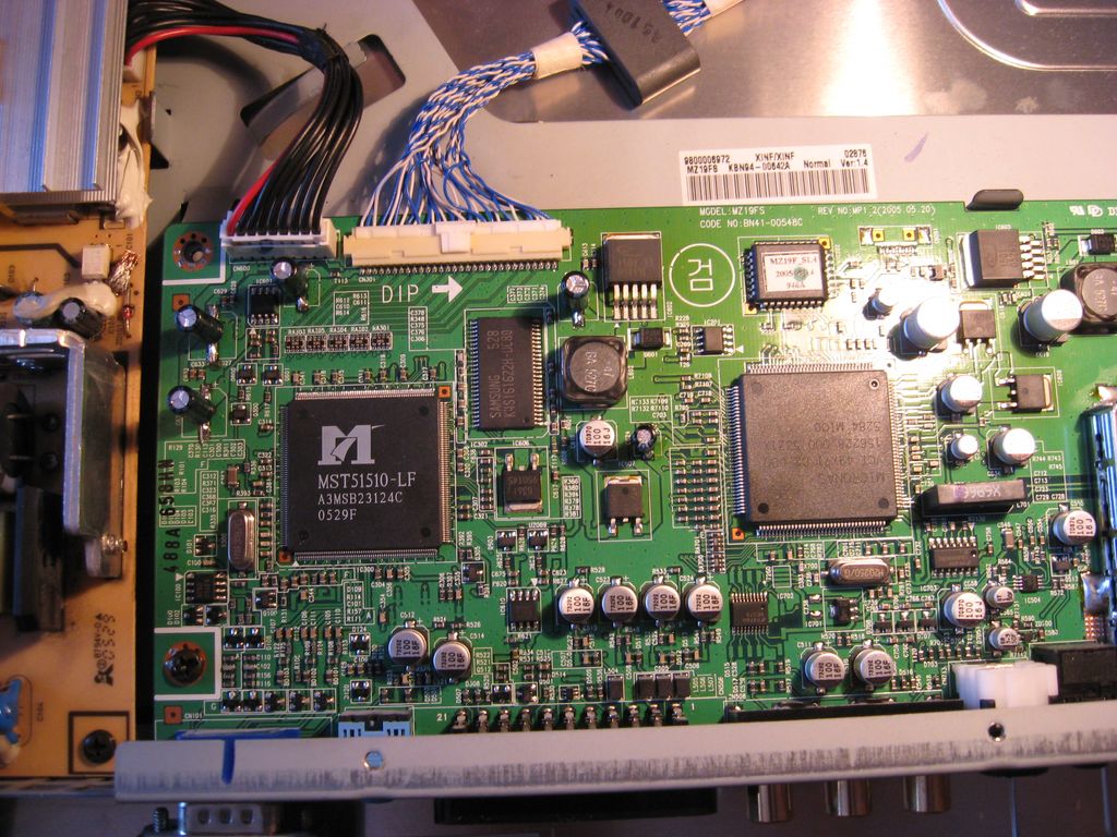

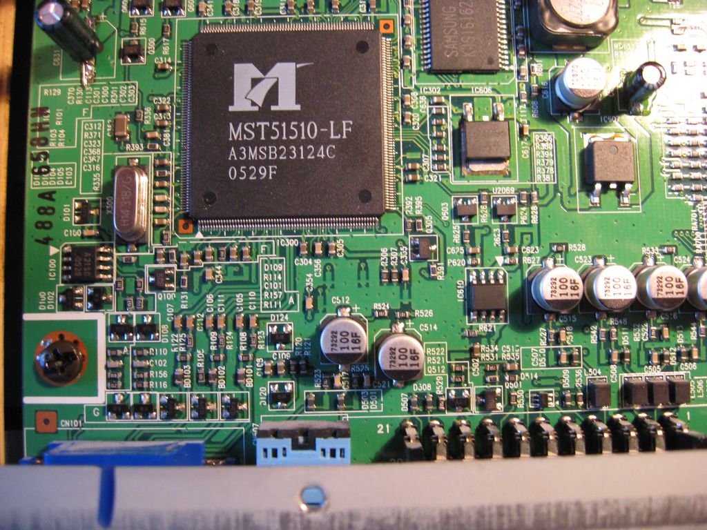

    Witam!
    Mam problem z jasnością obrazu z wejścia vga. Nie jest to zależne od rozdzielczości odświeżania i źródła sygnału. Monitor kupiłem z usterką tunera TV ale usterka została usunięta. Przebiegi dochodzące do MST51510 zostały sprawdzone i są zgodnie z instrukcją serwisową. Obraz i innych wejść sygnałowych (tv, euro, cinch) jest jak najbardziej ok. Jeśli z poziomu oprogramowania karty graficznej podciągnę jasność i kontrast zaczyna coś być widać.

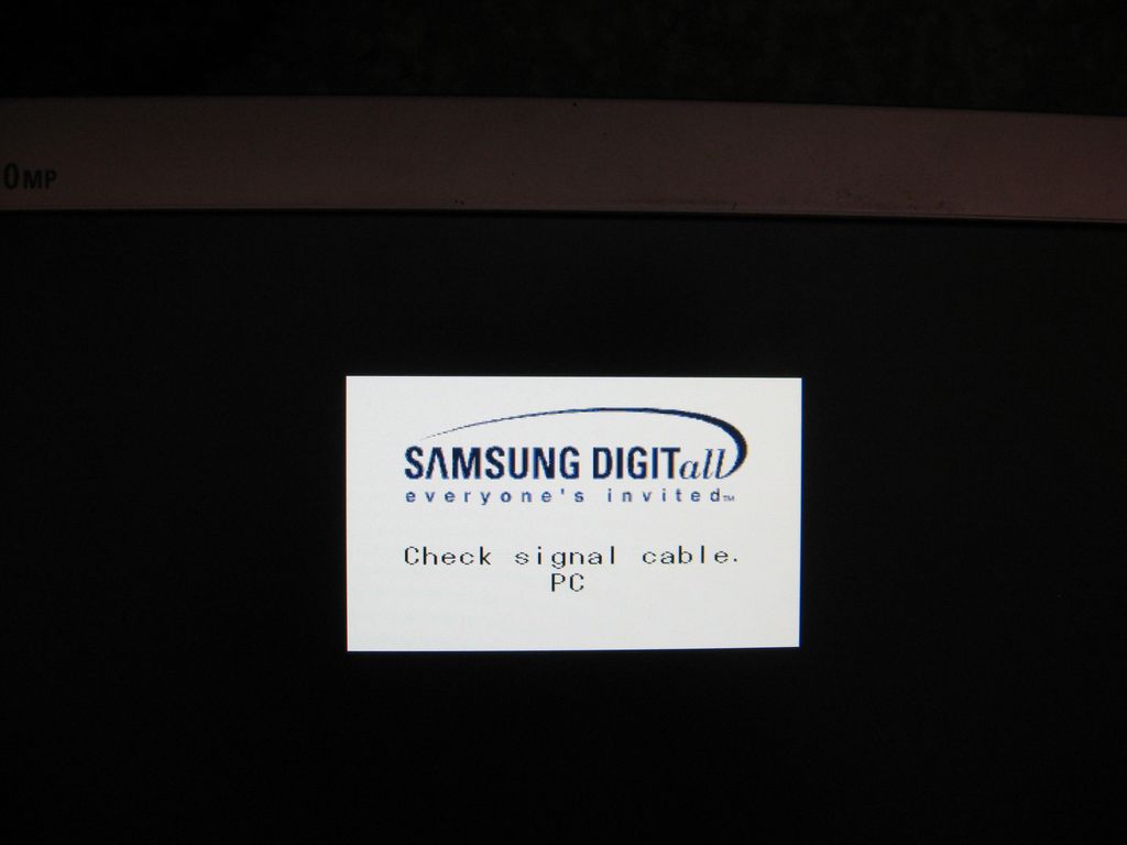

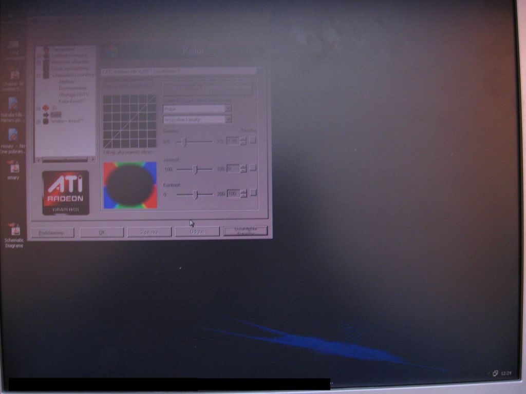

    Oczywiście w menu jest wszystko na max. Wygląda to tak:
    Ciemny obraz z VGA samsung 910MP

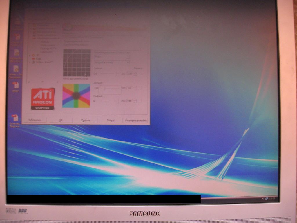

    Po korekcie jasności i kontrastu:
    Menu osd widać normalnie.

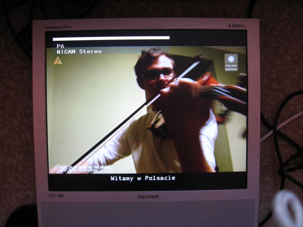

    Widok TV:

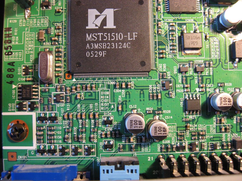

    Płyta monitora a konkretniej część VGA.
    Ciemny obraz z VGA samsung 910MP Ciemny obraz z VGA samsung 910MP
    Czy w tym monitorze jest jakieś menu serwisowe?
    Nic innego mi nie przychodzi do głowy póki co...
    Z góry dziękuję za pomoc.

    To ,że masz przebiegi to dobrze , ale może masz problem w ich wielkości ( może bufory "sadzają " je po amplitudzie)
    Tutaj popatrz.

    Skoro menu masz wyswietlane OK , a obraz po VGA jest zle to może być problem we wsadzie EEproma (tego od VGA)
    Podstaw czysty (zapisany jako FF) i zobacz co będzie ?
    Jak : jasne i przekontrastowane > wina wsadu (wtedy szukaj donora=dawca) lub serwis
    Inna opcja wejdz w tr. serwisowy i zrób <All Mode Reset> lub <factory mode>

    Co do EEPROMA to na obecną chwilę nic nie jestem w stanie zrobić - brak sprzętu. Też właśnie przez moment myślałem że może skopany wsad... Pytanie zasadnicze, jak wejść w tryb serwisowy?

    Dopiero dziś miałem trochę czasu żeby pogrzebać.
    Jakby się to komuś miało przydać - tryb serwisowy:
    Sprzęt w standby -> na pilocie info -> menu -> mute (w tym momencie mignie dioda) -> power i uruchomi się tryb serw. Co ciekawe instrukcja serwisowa podaje inną sekwencję która nie działa...
    Co do jasności to podkręciłem w menu serwisowym poziom RGB na VGA i jest teraz ok. Wszelkie próby powrotu do ustawień fabrycznych nie dawały rezultatu. Sprawa dziwna ale skoro działa to nie będę się tym przejmował w końcu to i tak stary sprzęt.
    Wrzuciłem instrukcję serwisową oraz schemat. Może się komuś przyda.
