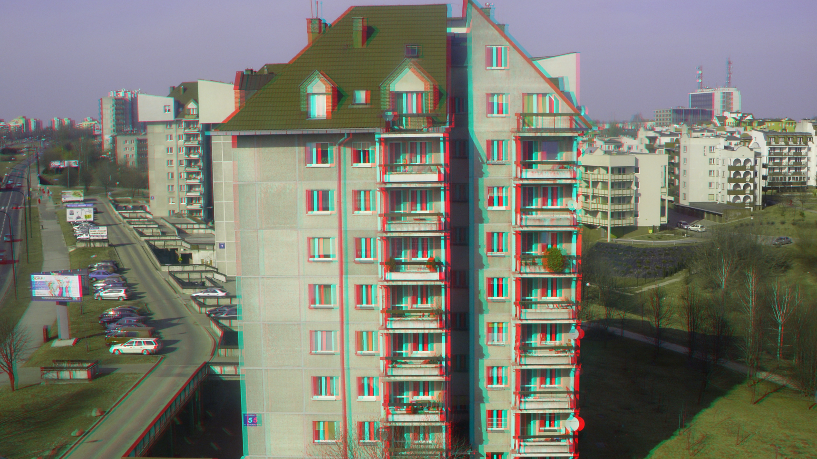

    więcej niz 80mm robiłem wtedy gdy fotografowałem dalekie obiekty, jak to zdjęcie budynku i osiedla. Przy 80mm nie bylo widac praktycznie zadnej roznicy - obraz byl 2d.

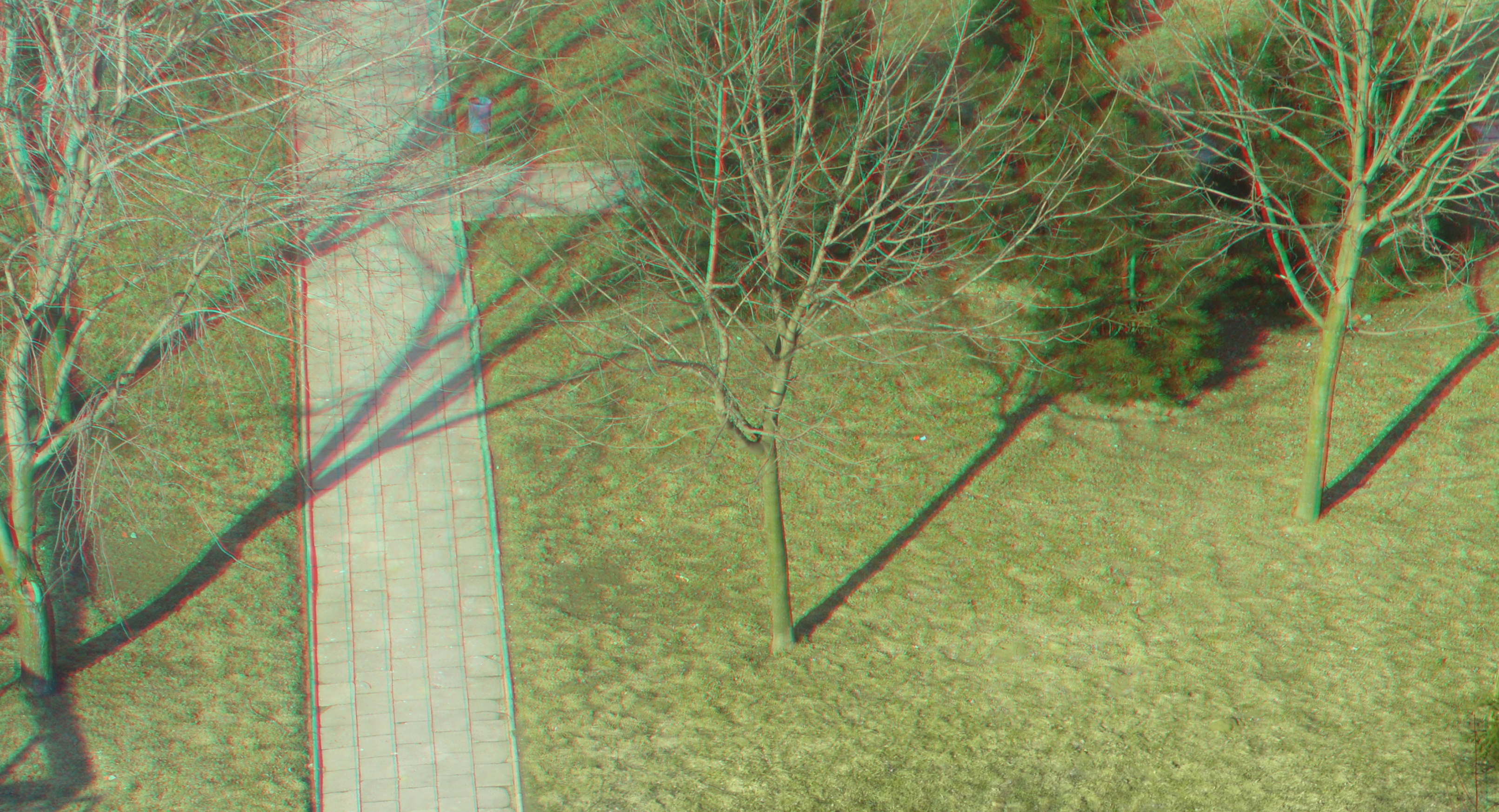

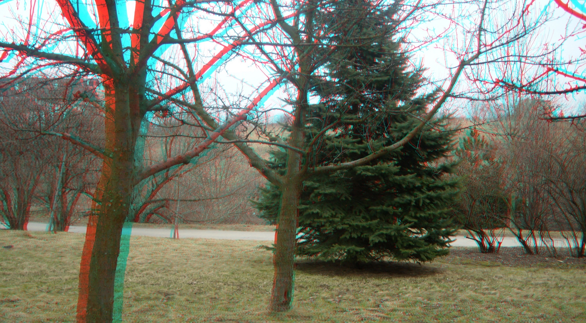

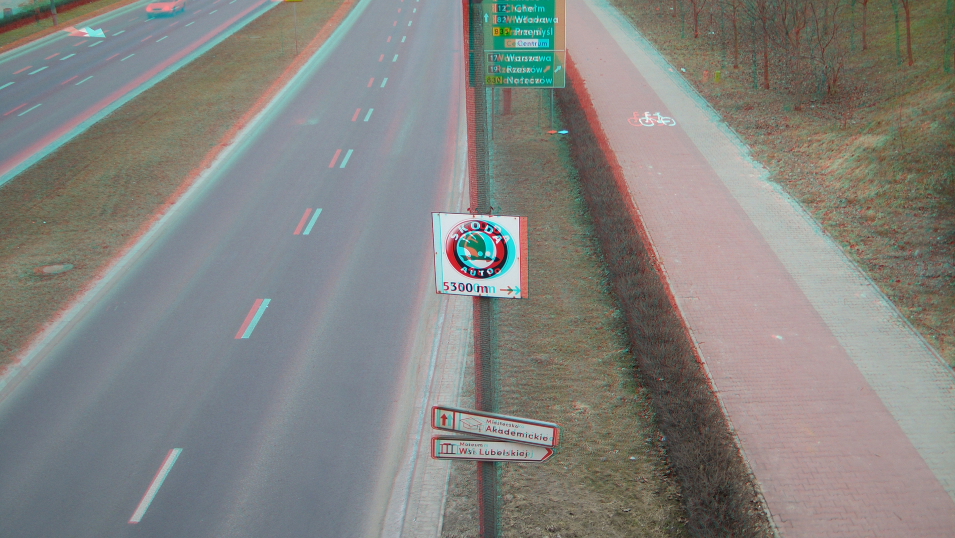

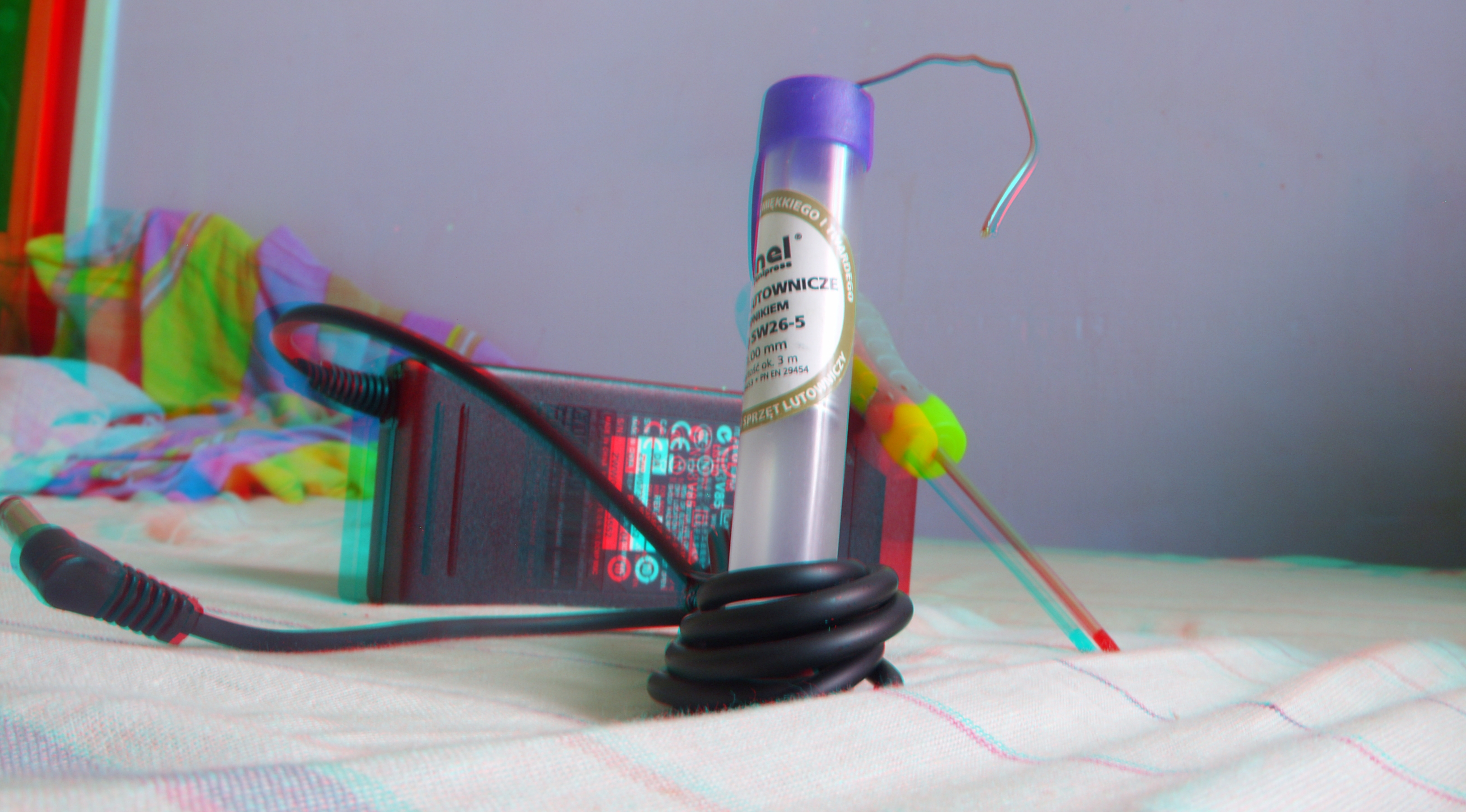

    Aldoro Draxy
    Poziom 19  
    Zmęczony dzisiaj po odstaniu godziny na lokalnej poczcie (na awizo napisane miałem że do odbioru po 17, przyszedłem o 15, paczke na oczy widzialem przez szybe do siebie (była pokaznych rozmiarów) ale pani kłóciła się że jak po 17 to po 17, nie może mi wydać gdyż jej tu teoretycznie nie powinno byc. Wkoncu wydała ;-)
    Taki zmęczony przeszedłem się po dzielnicy i (bez statywu niestety) cyknąłem pare zdjęć. Z niektórych nie jestem zadowolony. Proszę o pomoc w wybraniu tych najlepszych waszym zdaniem.
    Co do bólu oczu przy przedlądaniu anaglifów - może nie dotyczy mnie to aż tak bo jestem można rzec młody, a zdjeć sie anaglifowych naoglądałem sporo. Problem w tym, że robienie na tej samej wysokośći zdjęć bez statywu (zdjęć 3d) jest cholernie męczące.
    Oto moje dzieła:
    Zdjęcia 3D zwykłą cyfrówką Zdjęcia 3D zwykłą cyfrówką Zdjęcia 3D zwykłą cyfrówką Zdjęcia 3D zwykłą cyfrówką Zdjęcia 3D zwykłą cyfrówką Zdjęcia 3D zwykłą cyfrówką Zdjęcia 3D zwykłą cyfrówką Zdjęcia 3D zwykłą cyfrówką Zdjęcia 3D zwykłą cyfrówką Zdjęcia 3D zwykłą cyfrówką
    zdaje sobie sprawe ze na niektorych zdjeciach jest dosc kiepsko, ale wydaje mi sie ze znajdzie się pare które jest dosc dobre, cięzko robic zdjecia w miescie, lepiej wychodzi albo dalekie zdjęcie zrobione względem 1m-2m, oraz bliskie zdjęcia domowe, niz cos takiego połączonego. Ale musiałem spróbować ;-) Proszę o wybranie zdjęć które zostawic żeby inni nie musieli przeglądać tandety.

    Ja też kiedyś eksperymentowałem z fotografią 3D-anaglifową i przedstawiam dwie fotki wykonane komórką (innego aparatu nie mam) trzymając ją w ręce (bez żadnego statywu, ani podparcia) i celując na oko.
    Moim zdaniem, jak na jakość komórkową, to efekt głębi wyszedł całkiem niezły. Prawda?

    twoja koncepcja jest całkiem w porządku, ale przypominam że nie mamy robić zdjęć równolegle, oba zdjęcia maja się w środku pokrywać. Ale myśle że da sie to ustawić, regulując te lustra po bokach?
    A co do zdjęć, to właśnie nie zrobiłeś tego co mówiłem, oba zdjęcia mają byc nakierowane tak aby srodkowy element był w obu na srodku zdjęcia. Nie krytykuje, ale ja głębi nie widzę ;)
    Czasami wystarczy tylko 2cm róznicy obiektywów, a przy robieniu scenerii nawet 2m. Nie działa to tak, że zawsze mają byc oddalone od odległość oka, więc nie wiem czy wyjdzie ten projekt. Robiąc zdjęcia makro tranzystora napewno nie wyjdzie ;)
    To jest tylko pomysł, jak to miałoby wyglądać, ja sam tego nie konstruowałem, na szczegóły konstrukcyjne przyjdzie czas w trakcie realizacji. Faktycznie, regulacja kąta bocznych lub środkowych luster wpłynie na punkt przecięcia osi optycznych "pozornych" obiektywów.
    Te eksperymenty robiłem jakiś czas temu. Wtedy w gazetach czytałem, że przy wykonywaniu zdjęć 3D aparat należy przesuwać równolegle bez obracania. Jak będę mieć trochę czasu, to będę musiał do tego wrócić. Zobacz te zdjęcia, na nich głębia wyszła chyba trochę lepiej. Wykonywałem je przesuwając aparat na stole. Ja dobierałem i oglądałem na monitorze 19cali z odległości 70-80cm, być może to ma znaczenie.
    Druga sprawa, to określanie głębi. Zauważyłem, że przemieszczając zdjęcia źródłowe na boki (na etapie łączenia po ich wykonaniu) można "przesuwać" głębię Chodzi o to, że jak upatrzymy jakiś punkt, to przesuwając zdjęcia, ten punkt może być widziany jakby przed ekranem, a może być widziany jakby za ekranem. Można celować tak, żeby był na ekranie, wtedy po zdjęciu okularów wokół tego obiektu nie ma czerwonych i niebieskich cieni. Jednak stwierdziłem, że jeżeli jakiś obiekt ma być przed ekranem to należy zadbać o to, żeby ten obiekt nie był ucięty na krawędzi ekranu, bo to wygląda trochę nienaturalnie. Dlatego w moich zdjęciach nic nie wychodzi przed ekran, a są w całości za ekranem, tak, jakby się patrzyło przez okno. Inna sprawa, jeżeli ma się duży ekran, a patrząc na niego, nie widzi się krawędzi ekranu.
    Ja za każdym razem odległość dobierałem na oko, od ok. 7 do 15 cm.

    Zdjecia z pleneru, większosc wyszła niezadobrze, ale 2 zdjęcie jest naprawde dobre, napewno lepsze niż te komórkowe. A jeżeli woltomierz cie nie przekonuje, to znaczy że masz "inne" oczy.
    @andrzejlisek
    Hmm, moze lepiej, jednak za duze odstępy. W pokoju najlepiej ok 3cm, bo w tych zdjęciach zabardzo jest rozjechane, moze mam jakies inne oczy, ale spróbuj zrobić zdjęcia tak aby po złozeniu nie bylo tak bardzo rozjechane, tylko minimalnie.
    Woltomierz mnie nie przekonuje, ponieważ "wychodzi" z ekranu.
    Dla mnie jest to sztuczne naciąganie prawidłowego efektu.

    Witam, bezapelacyjnie pierwsze miejsce dla Woltomierza :-) I nieważne, że nie oddaje prawdy czasu-prawdy ekranu. Efekt piorunujący.
    Ja osobiście ostatni raz bawiłem się w stereoskopię w późnych siedemdziesiątych- slajdy ORWO i przesunięcie o 6 cm na równej powierzchni. Do tego stereoskopowa przeglądarka slajdów. No ale dziś inne czasy, inny sprzęt- czas zaprzęgnąć cyfrówkę i popróbować oprogramowania jak wyżej.
    I jeszcze raz- woltomierz najlepszy. Bo inne zdjęcia- zgoda, oddają rzeczywistość. Ale to, że dane zdjęcie idealnie oddaje to, jak wygląda rynna czy przystanek autobusowy... co z tego. Wystarczy wyjść na ulicę, jeśli ktoś taki się znajdzie, kto jeszcze tego 100 razy nie widział.
