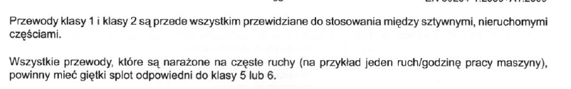

    W normie EN 60204 nie ma nic o tym mowy. Jest tylko zapis który mówi o tym że okablowanie elementów na drzwiach i częściach ruchomych powinny być wykonane za pomocą przewodów giętkich.

    W normie EN 60204 nie ma nic o tym mowy. Jest tylko zapis który mówi o tym że okablowanie elementów na drzwiach i częściach ruchomych powinny byćwykonane za pomocą przewodó giętkich.
    1. Czepiasz się kolego szczegółów, zamiast podać fakty.
    2. O kolorze jasnoniebieskim juz napisałem
    3. Norma wyraźnie mówi, że jeśli stosuje się przewód jasnoniebieski jako neutralny, nie wolno stosować równocześnie niebieskiego, w celu uniknięcia pomyłek !
    4. Norma mówi, że można stosować przewody giętkie, ale nie nakazuje tego

    Wszystko jedno drut czy linka - druty stosowano powszechnie kiedy nie było korytek - było estetyczniej.

    Nie wprowadzajmy czytelników w błąd. Miałem do czynienia z wieloma usterkami wynikającym z luzowania się zacisków w których zamocowano żyłę jednodrutową.
    Szczególnie jeżeli zacisk nie był wyposażony w elementy sprężyste kompensujące niedostateczny docisk. Warto przy tym wspomnieć, że nie tylko drgania są przyczyną powstawania luzów w połączeniu, ale także zmiany temperatury podzespołów podczas pracy urządzenia.
    Takie sytuacje praktycznie nie występują przy połączeniach wykonanych przewodami o żyłach wielodrutowych, zakończonych zaciśniętymi na nich odpowiednimi końcówkami tulejkowymi.
    Dlatego stosowanie linek jest korzystne w praktycznie każdym przypadku podobnym do omawianego, jeśli już nie ze względu na wygodę montażu, to na niezawodność.

    To co napisałem, napisałem w oparciu o wieloletnią praktykę. I wynika z niej, że nie zawsze monter ma przy sobie elektryczny wkrętak ze sprzęgłem zapewniającym właściwy moment dociągania śrub, nie zawsze zacisk jest skonstruowany tak by jednolity drut dobrze w nim "leżał". Celują tutaj wszelkiego rodzaju wyłączniki instalacyjne. Jeżeli spróbujemy w nich zacisnąć jednolity przewód z twardszej miedzi, o przekroju większym niż powiedzmy 4mm², to bardzo często zacisk jest zbyt słaby, by miedź poddała się w zacisku i została na tyle spłaszczona, by wytworzyła się duża powierzchnia styku z zaciskiem, gwarantując dobre złącze pod względem mechanicznym i elektrycznym. Wówczas wystarczy niewielkie przesunięcie przewodu wywołane drganiami i w zacisku pojawia się luz. Jest to odczuwalne szczególnie w przypadku zacisków z jedną części ukształtowaną tak że tworzy wycinek okręgu o dużym promieniu, a druga jest płaska.
    Nie jest prawdą, że tulejki żyłowe do końca upodabniają przewody z żyłami wielodrutowymi do litych. Otóż tulejki mają dość cienkie i elastyczne ścianki, ich rolą jest w zasadzie zabezpieczenie końcówki przewodu przed rozmiotleniem. W przypadku końcówek tulejkowych zaciśnięcie powoduje z jednej strony zabezpieczenie tulejki przed przesuwaniem a z drugiej nieco usztywnia żyłę. Lecz mimo to taka końcówka pozostaje względnie elastyczna i zaciśnięcie jej w zacisku powoduje dość duże odkształcenie, a więc i dużą powierzchnię styku. Tulejka ogranicza więc podatność żyły wielodrutowej, ale jej nie likwiduje. Otrzymujemy złącze stabilne elektrycznie i mechanicznie. Tulejki zabezpieczają również cienkie druciki żył przed przecięciem w niektórych rodzajach zacisków, gdzie przewód bywa dokręcany niezabezpieczonym blaszką wkrętem.
    Proponuję Kolegom wykonanie prostego doświadczenia. Bierzemy przewód 4mm² z żyłą jednodrutową i drugi z wielodrutową zabezpieczoną tulejką, oba dokręcamy z podobną siłą w zaciskach np. wyłącznika S301, następnie porównujemy odkształcenie żył i stopień w którym dopasowały się do zacisku. Można to samo zrobić z przewodem o przekroju o stopień wyższym.

    Połączenie drutem jest bardziej podatne na drgania i nie chodzi tu o drgania samego zacisku. Sztywny drut będzie przenosił drgania pomiędzy połączonymi elementami i z biegiem czasu zacisk się poluzuje i nastąpi usterka. Więc druty zostawiamy do instalacji natynkowych i szaf w domach gdzie drgań jest niewiele. Nawet super zrobiona szafa dokręcana kluczem dynamometrycznym podda się w końcu drganiom i będzie to znacznie szybciej z drutem niż na linkach.
    Zaciski na linkę stosuje się dla lepszego styku, jeśli przykręci się niezaciśniętą linkę to kontakt będzie jedynie na kilku drucikach... Więc nie służy to aby "przypominała drut" to takie bardzo nie inżynierskie stwierdzenie.
    Wcześniej inny kolega pisał o tym, że linka pociągnie większy prąd niż drut z powodu powierzchni, przy częstotliwości 50Hz różnica będzie minimalna przy w.cz. bardzo duża. Jest więc tym trochę prawdy, kolega pisał o zjawisku naskórkowości i jednym ze sposobów eliminacji zjawiska są właśnie Lica czyli skręcone druciki.

    Dając wyłącznik silnikowy PKZM mamy zabezpieczenie nadprądowe i termiczne silnika, zanik fazy jest wykrywany na podstawie przegrzania, tak jest przynajmniej w większości termików i wyłączników, może PKZM ma w sobie coś lepszego ale wątpię, osobiście wypuściłem ostatnio taką szafę, nie jest to cud techniki, ale inwestor miał ograniczenia finansowe.
    https://obrazki.elektroda.pl/3803827700_1300813261.jpg
    PS
    Nie wiem jak wrzucić ten obrazek żeby się wyświetlał podczas oglądania forum, ale może się kiedyś nauczę.
    PS2
    Mimo instrukcji guru [DJpopak;)] nie udaje mi się wkleić obrazka:
    Tablica zasilająca tokarki uniwersalnej TU
    Wszystko dobrze zrobiłeś. Tylko następnym razem odznacz BBCode w poście.
    [DJpopak;)]
