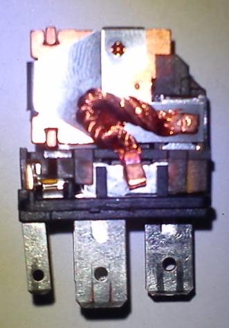

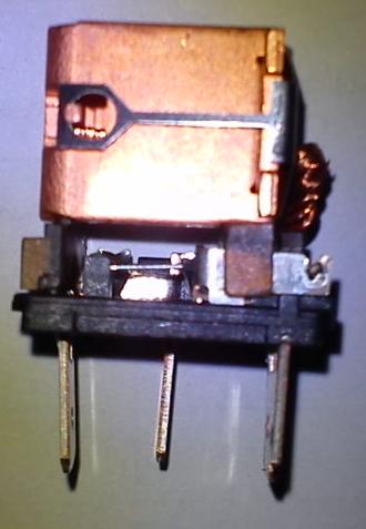

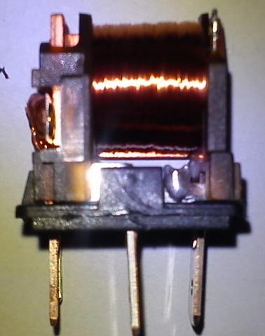

    Wg zaleceń przekaźnik rozebrałem, nic podejrzanego nie zauważyłem, wszystkie luty OK. Proszę oto pare zdjęć przekaźnika:

    Jakieś spostrzeżenie lub uwagi odnośnie powyższego ?

    Skoro nic podejrzanego nie widać, to bardzo dobrze :) Upewniłeś się zatem, że wszystko z nim w porządku. Przekaźnik 109 często ma awarię w postaci rozlutowania jednego ze styków dlatego zaleciłem tobie jego dokładne sprawdzenie.
