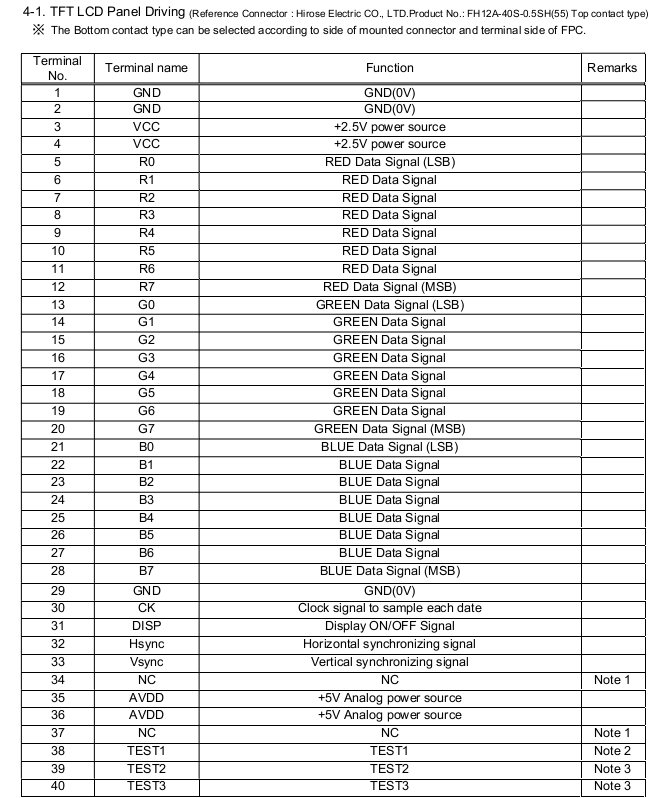

    jayu0
    Poziom 37  
    To jest pinout do FH12A-40S-0.5SH(55)
    PINOUT lub serwisówka z opisem do wyświatlacza do PSP potrzebna.
    Jutro jak będę w pracy to prześlę resztę.

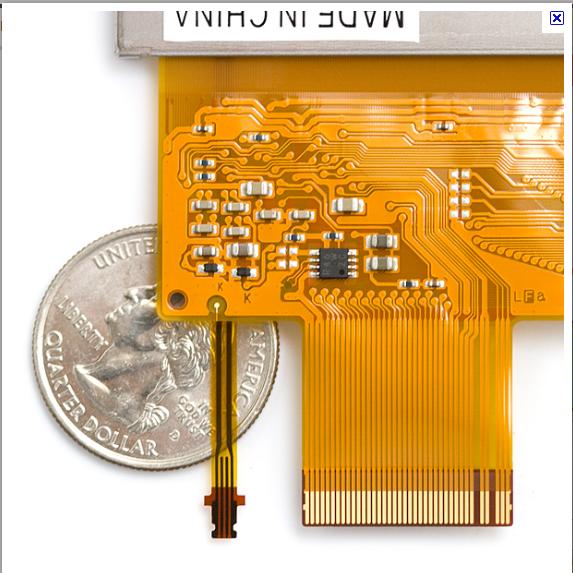

    Z tą przejściówką to raczej lipa będzie bo wyświetlacze są na różnych driverach: (mimo że są to lcd 24 bitowe 480x272)
    v1000->ARM7 controller
    v2000->ARM9 controller
    v3000->FPGA controller
    Tutaj masz makro do v1000:

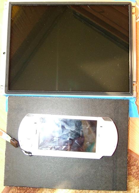

    No ale zwróć uwagę na rozpiskę pinów do serii 200x . Jeśli wyświetlacz od 300x ma TE SAME wejścia/wyjścia tylko pozamieniane miejscami to przecież przejściówka która nic nie zmienia (znaczy nie ma na "pokładzie" żadnego układu pośredniczącego) tylko odpowiednie piny złącza kieruje do odpowiednich pinów wyświetlacza spowoduje że psp bedzie miało na czym wyświetlić obraz. Firmie SONY chodziło o zmianę prędkości i ewentualnie odwzorowanie kolorów na wyświetlaczu. Do tego by nie przekładać wyświetlaczy uzgodnili że zastosują wyświetlacz o innej PINologii. Na szczęście chyba nie przewidzieli że znajdzie się ktoś taki jak ja który zada to pytanie : czy wyświetli się obraz na wyświetlaczu z psp300x przy połączeniu do płyty np ta-085? Jasne że przejściówka musiałaby byś 1/1 czyli tam gdzie idzie GND to GND a Vcc to Vcc.
    Tak na marginesie , posiadam wyświetlacz NL6448AC33-18 firmy NEC i pręży mnie by go podłączyć do tej właśnie płyty głównej. Wyświetlacza do niej nie posiadam bo konsolkę składam z części dostępnych na ebay , allegro i wersji 3004 która została zbrikowana przez córkę znajomego.
    Idzie mi nieźle ale stanąłem przy tym wyświetlaczu.
    Poniżej fotka NECa i psp2004 dla porównania.

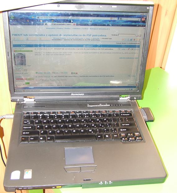

    Do lenovo 3000c100 podłączyłem wyświetlacz od n100 (szlag trafiło płytę główną - tak miało być według Lenovo, tuż po gwarancji padła bateria ,tuż po gwarancji też "skończyła" się płyta główna , wraz z tymi częściami skończyło się moje zaufanie do tej firmy,ale tak miało być):|
    Zaryzykowałem mimo że serwis powiedział z pełną stanowczością że to DZIAŁAĆ NIE BĘDZIE bo nie jest zgodny FRU . Oczywiście ucieszyłem się podwójnie bo : działa jednak bez zarzutów i ... wielki serwis goowno wie :)
    Także zgodności nie ma pinowej w wyświetlaczach psp ale lepszy (szybciej działający) wyświetlacz z modelu wyżej idzie podłączyć do "starego" modelu. Ale nie koniecznie odwrotnie.
