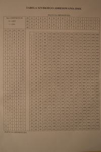

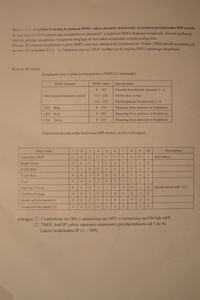

    Mam 2 Led Pary 64 znakomitej firmy "noł nejm". Chciałem obejść się budżetowo i w miarę się udało bo wszystko jest ok poza słabawym transformatorem który buczy jak się nagrzeje :) ale do rzeczy.
    http://allegro.pl/par-64-led-rgb-177diod-10mm-od-ss-cena-hit-i1485517649.html dokładnie takie. Jako, że z aukcji niewiele można wyczytać zrobiłem zdjęcia instrukcji obsługi.
    LED Par 64 a sterowanie DMX kilka pytan LED Par 64 a sterowanie DMX kilka pytan LED Par 64 a sterowanie DMX kilka pytan
    Jeśli ktoś nie jest w stanie przeczytać mogę wrzucić w znacznie wyższej rozdzielczości. I posiadam taki konwerter USB>DMX
    http://allegro.pl/konwerter-usb-dmx512-i1479946439.html
    Wszystko jest ok, mogę zmieniać natężenie każdego koloru i ustawić ewentualną prędkość błysków, ale na tym cała zabawa się kończy. Próbowałem wszystkimi znanymi programami się bawić. W żadnym z nich nie znalazłem czegoś takiego aby włączyć w parze reagowanie na dźwięk, czy płynną zmianę kolorów zmieniającą się stale. Jeśli ktoś byłby w stanie wytłumaczyć jak to zrobić byłbym bardzo wdzięczny, ewentualnie odesłać do jakiś poradników, chętnie poczytam, ale musi być po polsku, bo za granicą jest diabeł :D . Z góry dziękuję za wszelką pomoc. Słyszałem dużo pozytywnych opini o programi Freestyler, lecz tam nie potrafię znaleźć w bazie takiego para jak posiadam.
    Bo z poziomu sterownika włączyć tego nie można...
    Twoje LEDy działają albo ze sterownikiem DMX w trybie 4 kanałowym i wszystkie "efekty" musisz zaprogramować w sterowniku, albo działają w trybie SOUND/AUTO i odtwarzają wbudowane efekty, ale wtedy nie reagują na DMX.

    To wiem, albo rybki albo akwarium, chciałem tanio mam same akwarium, a na rybki w tym wypadku trzeba zapracować :) tyle, że nie do końca wiem jak się za to zabrać, w tych prostych programach nie ma jak zapisywać sekwencji, w freestylerze zaś nie ma w bazie mojego urządzenia. Czy z tych danych które dałem byłaby szansa dodać samodzielnie to urządzenie, czy to za mało?

    Jeżeli nie masz urządzenia w bibliotece to sam go stwórz tak jak tutaj http://www.freestylersupport.com/wiki/fixture_creator_-_led_bars
    W twoim przypadku tworzysz urządzenie identycznie jak opisane w konfiguracji 4 Channel American DJ Mega Bar LED. Tylko kanały masz inne
    Intensity 1
    Red 3
    Green 4
    Blue 2
    Reagowanie na dźwięk realizujesz tak jak tutaj
    http://freestylerdmx.cba.pl/freestylerdmx.cba.pl/Funkcja_Sound_to_Light..html
    Problem jest taki, że w tych tanich chińczykach strobo jest na kanale dimmera i mruga przy zmianie. Więc trzeba ściemniać para kolorami.
