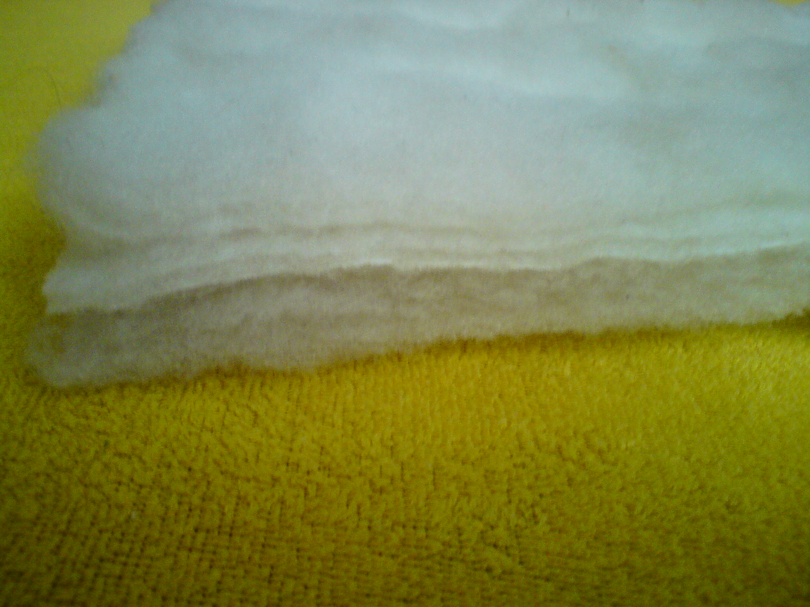

    Krzysiek108
    Trochę się zakręciłem, faktycznie obicie nic nie da. Co do wygłuszenia to ja wygłuszyłem to czymś takim Budowa nowego czy poprawa starego subwoofera ?

    luki2828
    ok to wygłuszę jakąś pianką. Mówisz, że nie daje się wygłuszenie blisko tego otworu, to znaczy, że w odległości np. 3cm od otworu nic nie dawać zostawić tak jak jest?
