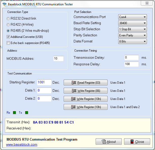

  • #14 9355806
    radziu88
    Witam ponownie.
    Zmieniłem oscylator w atmedze na zewnętrzny 14745600 Hz
    założyłem terminatory 120ohm na końcach lini miedzy A i B,
    wymieniłem max 485 na nowego
    i niestety wciąż nie mogę odczytać rejestru
    .ustawiania programu odczytowego pokazano na rysunku proszę o pomoc
    Atmega 32 freemodbus win avr
    połączenie atmega max485 tak jak tu
    http://gdallaire.net/blog/wp-content/uploads/2008/10/atmega8_rs485.png
  • #15 9360687
    Slawek_K
    Proponuję sprawdzić komunikację z wykorzystaniem tylko RS232 w ATmega32. W przypadku RS485 należy jeszcze zapewnić sterowanie odbiornikiem i nadajnikiem. Należy odpowiednio wpisać numeru pinu portu mikrokontrolera, który będzie to realizował poprzez RTS_ENABLE. Zmiany należy wprowadzić w pliku "port.h".
    Poniżej przedstawiam fragment pliku "port.h". U mnie to jest dla ATmega2560
    Kod: C / C++
    Zaloguj się, aby zobaczyć kod
    pozdrawiam

  • #16 9367020
    radziu88
    Witam Poszedłem za twoją radą i odpaliłem najpierw rs232

    ale gdy wgrywam kod z demo freemodbusa nie mogę odczytać rejestru
    przeanalizowałem plik port.h
