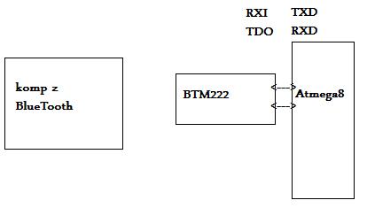

    Witam serdecznie.
    Od jakiegoś czasu poszukuje podstawowych informacji na ten temat, i mam parę teoretycznych pytań:
    Aby uruchomić ten zestaw niezbędny jest:
    1)schemat - Re: atmega+ FT232RL - PODSTAWY
    2)program np w kompie (i tu pytanie:za pomocą jakiego programu mogę wysyłać proste komendy,jakiekolwiek komendy,ogólnie obsługiwać ten modół)
    3)moja atmega musi także posiadać jakąś wiedzę, by odpowiednio wykorzystała odebrany sygnał z modułu( i tu pytanie: czy ktoś mógłby w bascomie podać przykład takiego programu?)
    Póki co to są moje nurtujące mnie pytania:)
  • #2 9279719
    mirekk36
    1. schemat jest zły
    2. zanim zaczniesz korzystać z BTM'a z prockiem podłącz go najpierw do PC i przez terminal zrób ustawienia
    3. wiedzę to musisz posiadać TY, mega nie musi NIC wiedzieć o BTM jeśli pracuje on w trybie SLAVE. Dla procka to jak zwykły kabel
    Na samej elektrodzie znajdziesz 25 tys postów związanych z tym tematem i dokładnych schematów
    wpisz tylko BTM-222 w szukajkę

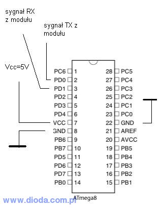

  • #3 9280256
    piotrva
    1. btm nie ma zasilania, a żeby miał działać na zasilaniu bezprzewodowym to nie słyszałem - tak więc napięcie 3,3V na nogę 3V3 (16) btm'a
    2. btm pracuje na standardach 3,3v, więc musisz dodać odpowiednie bufory między procesorem a btm, albo zasilić procesor też napięciem 3,3v
    3. na komputerze musisz mieć sterownik (pod windows7 nawet tego nie trzeba) i jakiś program do obsługi normalnego portu COM
    i poza tym jak pisał Mirek - poczytaj w internecie o tych modułach, bo brakuje Ci sporego kawałka wiedzy...
    4. to samo z zasilaniem samej atmegi... też tylko vcc podpięte, a co z avcc? a co z gnd i agnd?

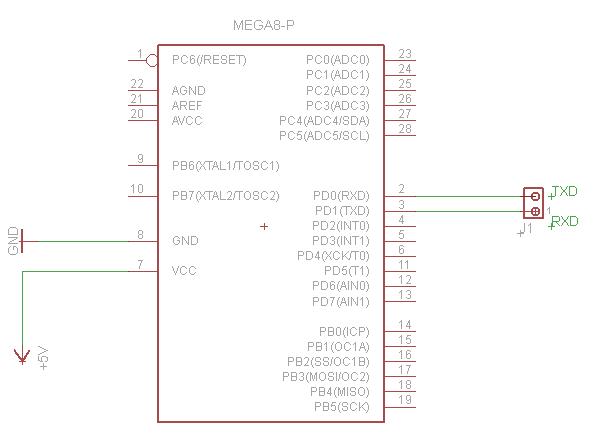

  • #23 9427021
    stoper17
    Rozpoczynając od początku, chciałbym wykorzystać atmegę do komunikacji szeregowej. Do tego celu nabyłem gotowy układ na bazie FT232RL
    -schemta układu:Re: atmega+ FT232RL - PODSTAWY
    i do niego mam zamiar podpiąć atmege:Re: atmega+ FT232RL - PODSTAWY
    Czy to wystarczy, by łącząc się przez terminal putty, móc wklepać program, który nasłuchuje i odpowiednio reaguje na określone ciągi znaków?
  • #24 9427070
    mirekk36
    stoper17 ==> no teraz dużo jaśniej ;)
    Tak to wystarczy - tylko:
    1. wywal kondensatory 47pF ze schematu FT232RL (te na liniach D+ i D-)
    2. zapomniałeś o prawidłowym zasilaniu procka czyli podłączeniu AGND i AVCC

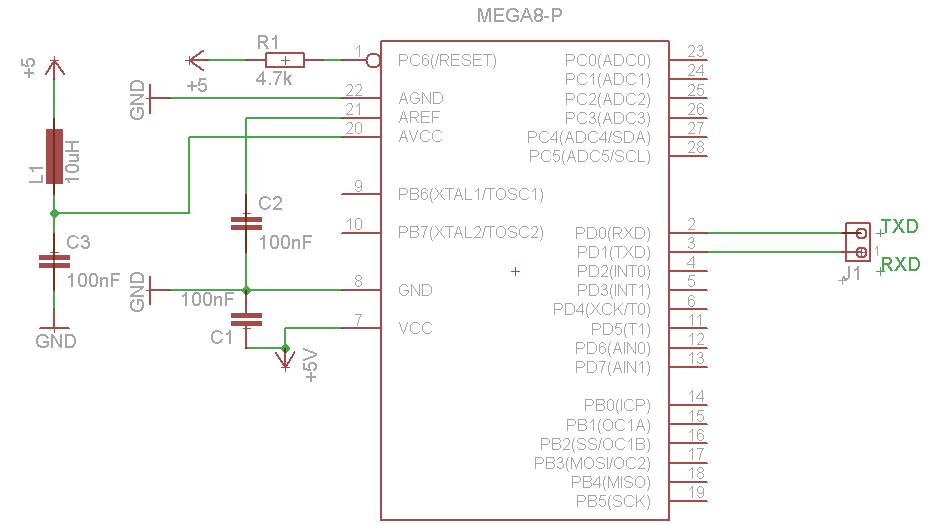

  • #25 9433626
    stoper17
    Poczytałem trochę o manierach jakie są przy połączeniach obwodu zasilania, i wyszło mi coś takiego jak na schemacie:)
    Te kondensatory w obwodzie ft232 które radzisz wyrzucić...czemu one przeszkadzają,na co mają wpływ??
  • #26 9434636
    mirekk36
    Schemat ok. Poza tym to nie maniery tylko hmm bardziej - podstawowe zasady.
    Co do kondków to niczemu nie przeszkadzają ale w tym co robisz są do niczego nie potrzebne i tylko komplkujesz sobie płytkę PCB. Tylko to.

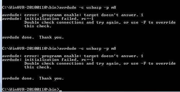

    I chcę sprawdzić po UARTcie czy działa, to muszę go pierw wgrać do pamięci atmegi przez programator, potem podpiąć pod mojego FT232 po czym spradzam na terminalu??
  • #30 9444116
    stoper17
    yy powinno być $crystal = 1000000
    I na drodze do sukcesu stanął kolejny problem;/ kiedyś działał mi poprawnie programator,teraz przy samej próbie komunikacji wyskakuje mi komunikat:
    Kiedyś jak coś takiego miałem, to było spowodowane brakiem podpięcia drugiego GND w atmedze,teraz na pewno sa oba GND podpiete i pozostałe przewody też...;/komunikat wyskakuje bez zmian;/ możliwe by wina była samej atmegi? mam 2 i podmianka nic nie daje (nie jestem pewny ich żywotności-1 nie była wogóle używana, na drugiej kiedyś doszło do zwarcia, i nie była potem sprawdzana)
