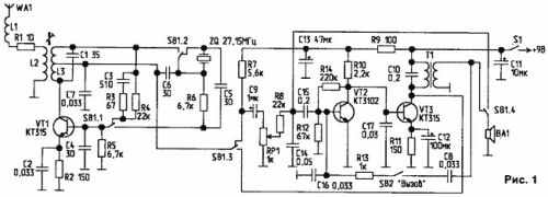

    Witam!
    Szukam już od godziny schematu dopałki do CB niewielkiej mocy tak do 1w tylko ze moje urządzenie na wyjściu ma zaledwie 20mw.Widziałem dużo schematów dopałek tylko ze na wejściu dopałki musi być sygnał nie mniejszy niż 250mW a ja potrzebuje na 20mW.Czy istnieje taki schemat dopałki z góry dzięki za pomoc!

    To jest jakieś tam walkie talkie.Pracuje na paśmie 27mhz czyli CB i jest dosyć nieselektywne bo odbiera całą czterdziestkę CB w AM oczywiscie.

    koma2000
    Nie takie i przepraszam że odrazu schematu nie zamieściłem
    Wzmacniacz mocy w.cz. 1W do Walkie Talkie.

    SP8JZ
    Poziom 33  
    O matko kolego przecież to jest to samo.
    Mam nadzieję, że zdajesz sobie sprawę jaki jest poziom trudności dorobienia wzmacniacza do takiego układu ?
  • #10 9287788
    koma2000
    Faktycznie tylko mój jest jakiś starszy i inaczej rozpisany, nie przyjzałem się dokładnie.Jasne ze zdaje ale byłem ciekaw czy istnieje taka dopałka.

    Nie zgodzę się z tym, gdyż powodem odbierania całej "czterdziestki", w cudzysłowiu oczywiście, jest konstrukcja odbiornika.
    Jest to odbiornik superreakcyjny. To w zasadzie generator w.cz. w którym sprzężenie zwrotne jest dobrane tak, że oscylacje są wzbudzane okresowo (czytaj: na progu wzbudzenia), po czym następuje detekcja amplitudowa w strukturze tranzystora, co jest naturalnym zjawiskiem dla złącza p-n.
    Nadajnik jest generatorem kwarcowym, więc nie obawiałbym się tutaj o większe problemy.
    Wróćmy do tematu. Mam w zanadrzu szerokopasmowy driver 3W do większego wzmacniacza dosyć prosty, ale problem może stanowić wykonanie trafo. Pytanie czy interesuje ?

    Musisz sobie zdawać sprawę z tego że jeżeli Twoje Walkie Talkie odbiera całą czterdziestkę, to przy zwiększeniu mocy TX pewnie będzie siało na całej czterdziestce.
    Co TY wypisujesz? Co ma RX do TX w tej konkretnej konstrukcji.
    Powodem jest bardzo mała selektywność tego sprzętu.
    Problem ten wynika z samej zasady działania takiego odbiornika.
    Czytaj jak napisał SP8JZ .
    ... że znaczną poprawę zasięgu daje zmiana anteny.
    Dodam jeszcze, że "inna" antena rozstraja obwód rezonansowy na wyjściu/wejściu i koniecznie trzeba go ponownie stroić.
