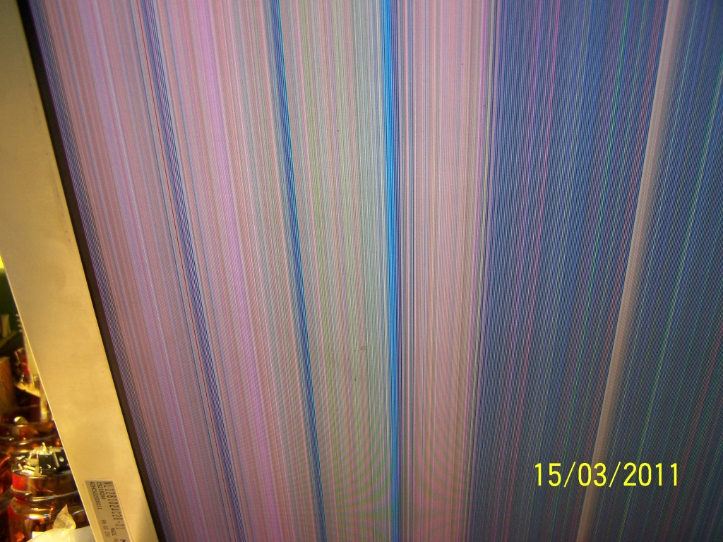

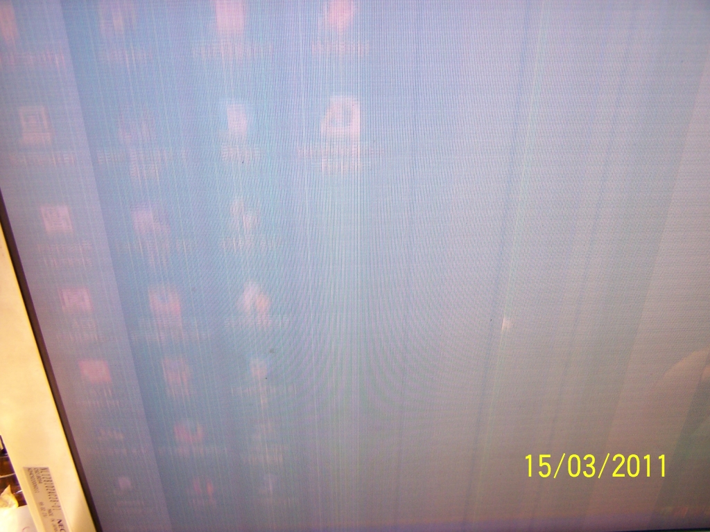

    Witam Wszystkich, mam taki oto problem z tym monitorem: po włączeniu, pojawia się normalnie obraz pulpitu kompa, ale dosłownie może na sekundę, potem natychmiast się rozjeżdża w pionie i pozostają tylko pionowe paski tak jak widać na zdjęciach.
    Monitor NEC MultiSync1810 LA-1831JMW rozmywa się obraz w pionie Monitor NEC MultiSync1810 LA-1831JMW rozmywa się obraz w pionie
    Dodam tylko że usterka ta nastąpiła w kilka chwil po naprawieniu invertera.
    Próby dociskania czy też chłodzenia KMC3625A nie dają żadnego efektu, zastanawia mnie czy inverter może mieć coś wspólnego z tym rozjeżdżaniem się obrazu. Dużo się pisze na elektrodzie o tym KMC3625A, że jest to BGA i że to on najczęściej jest przyczyną awarii w tych monitorach i tak dalej, ale czy komuś udało się go wymienić czy też postawić nowe kulki ??
