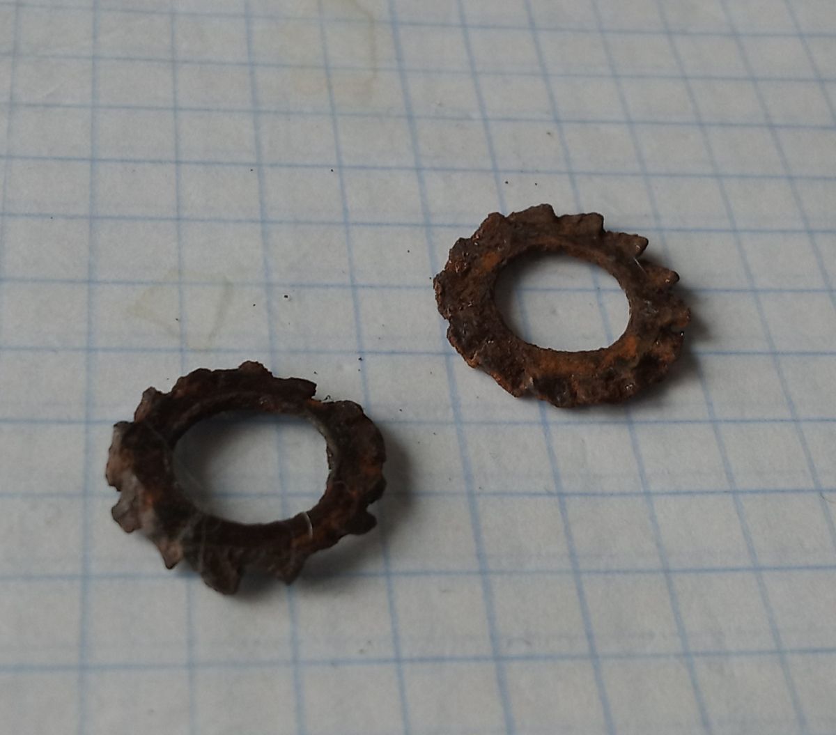

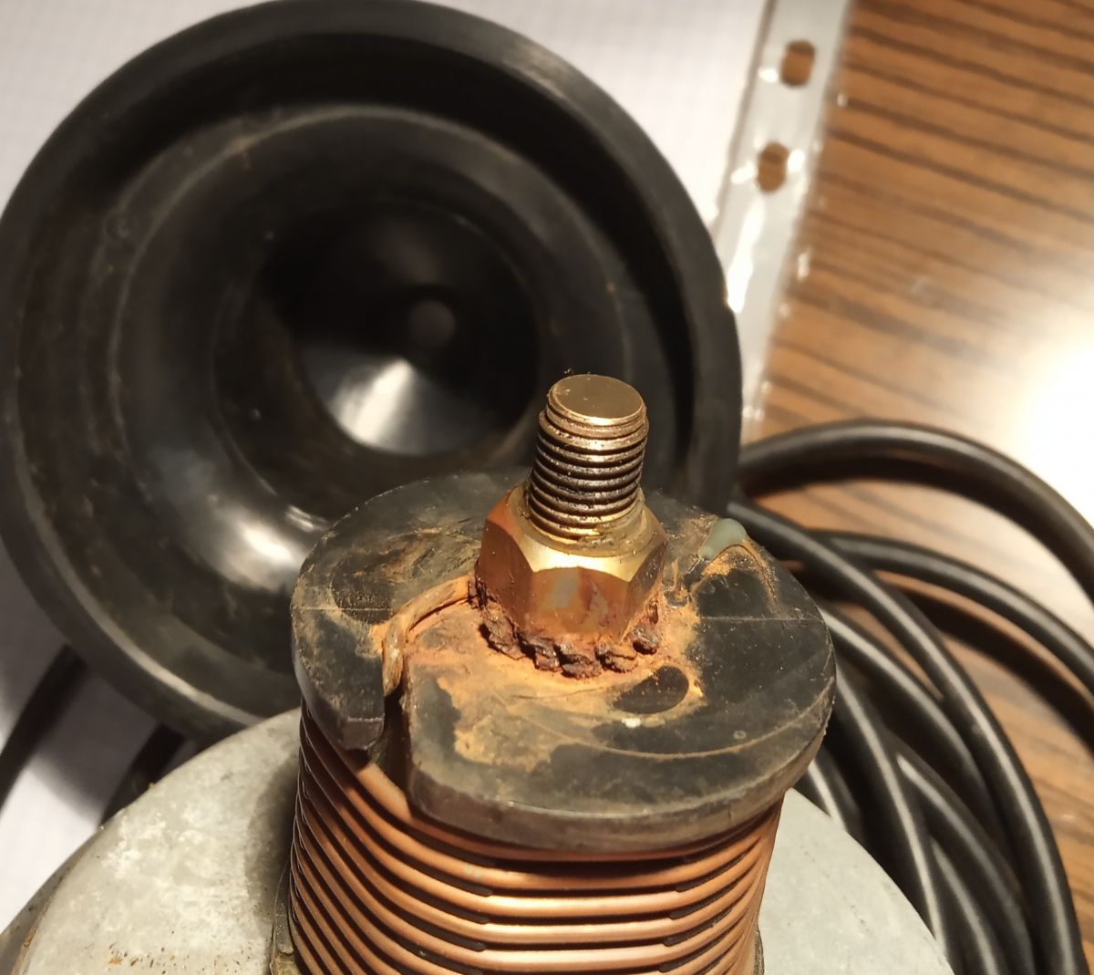

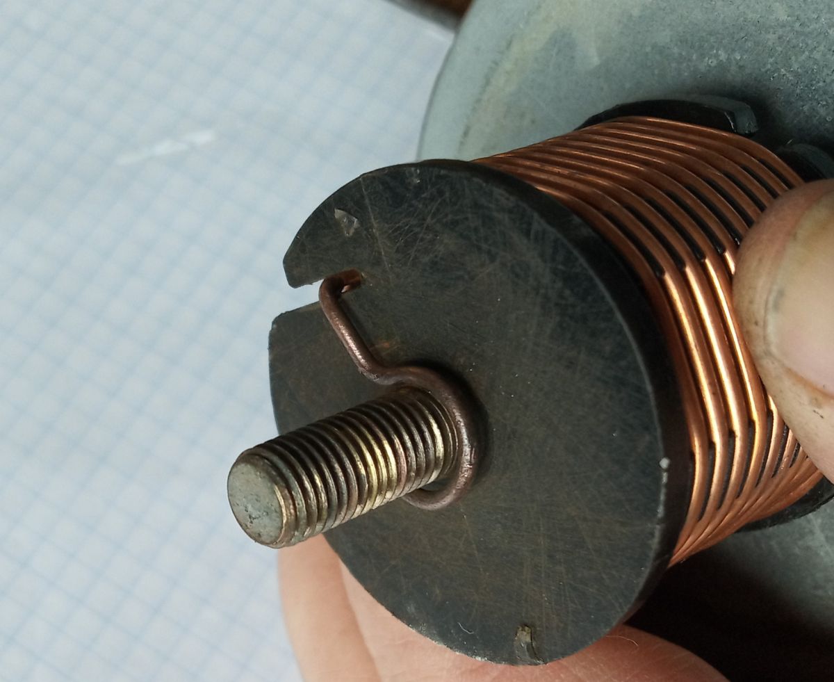

  • #5 20529033
    mati262
    Jakbyś kupił antenę używaną Wilson Little Will, jak to ja dostałem jedną, a drugą kupiłem (oczywiście taniutko), to polecam sprawdzić oporność miernikiem pomiędzy gorąca żyłą a batem. Ja miałem ponad 1 kom i SWR 3. Okazało się, że podkładka pod śrubą uległa takiej biodegradacji, że wymagała wymiany, a połączenia czyszczenia.
    Po naprawie antena SWR poniżej 1,5 i oporność w granicach 1-2 om.
