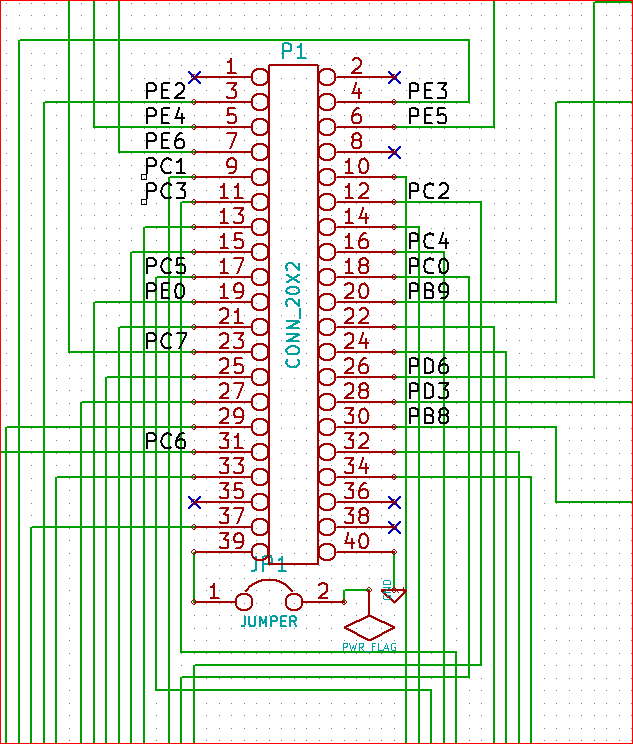

    Jestem początkującym użytkownikiem KiCada i mam mały problem polegający na tym, że widok pcb w szczególności połączenia pinów jest niezgodny ze schematem.
    Fragment schematu wygląda tak, jak widać, pin30 BP8 nie jest połączony z innymi pinami, nie ma węzłów na połączeniach
    [KiCad] - błednie wygenerowana netlista??
    natomiast na widoku pcb już są :(
    piny 30,28,26 i dalsze
    Z góry dziękuje za pomoc.

    2. Nieprawidłowo położyłeś "nety" (PB8 i te co powyżej). Połącznie idące od pinu 10 złącza zwarło Ci wszystkie nety razem. Założę się, że nie sprawdziłeś poprawności schematu "Schematic electric rules check".

    Powiedz mi tylko jedno, co znaczy, że nieprawidłowo położyłem nety, przecież, nie ma kropek-węzłów na przecięciu, więc co jest nieprawidłowo ?

    Krzysiek. Oczywiście nie ma węzłów, ale przyjrzyj się dokładnie gdzie są umieszczone etykiety połączeń i gdzie one mają domyślny punkt zaczepienia.
    Podpowiedź? PC1 i PC3 nie przypięte widać wiszący punkt zaczepienia. Teraz zobacz PE0, PC7, PC6.
    I jeszce jedno. Co chcesz uzyskać stosując połączony element typu jumper tyko do PWR_FLAG?

    Kurcze, trochę to nie fajnie wygląda że nie widać "punktów przyczepienia" jak etykiety są przyczepione,mógłbym długo szukać co jest nie tak :)
    Co do jumpera, to jest on potrzebny do tego, aby opcjonalnie zasilić pin39 gniazda napięciem +5V. To jest taka dodatkowa płytka do kita na stm32, i albo płytka będzie zasilana przez USB, albo przez tą zworkę.

    Tylko, że PWR_FLAG nie jest typowym portem zasilania. Musisz na tej linii przypiąć normalny port, np: VCC, VDD, +5V...
