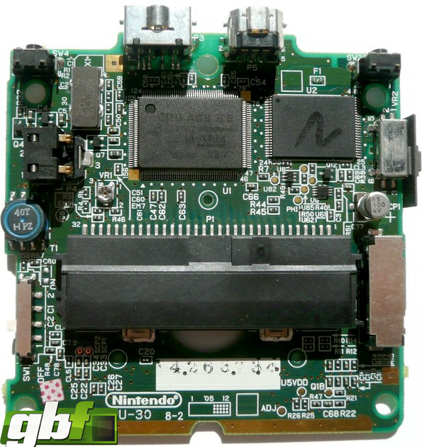

    Dostałem w "spadku" takiego handhelda:
    GameBoy Advance SP - identyfikacja elementu
    Nie mogłem go przetestować, bo nie dostałem ładowarki, więc zabrałem się za gruntowne czyszczenie. Po rozkręceniu okazało się, że jeden z elementów elektronicznych na płytce oderwał się. To ten zaznaczony na czerwono:
    (foto z netu, mój ma oznaczenie 262 IL).
    Element ma 8 nóżek przylutowanych do płytki.
    Co to jest? Gdzie mogę coś takiego kupić? Na płytce są oznaczenia, ale chyba tego elementu nie ma...

  • #4 9303551
    Fixxxer1
    Wydaje mi się, że przed całkowitym oderwaniem wychodziło z tego elementu z jednej strony 3 druciki a z drugiej 1.
  • #5 9303566
    jayu0
    Poziom 37  
    Jest to prawdopodobnie cewka pracująca w obwodzie przetwornicy napięcia zasilania podświetlenia lcd.
  • #6 9303608
    Sebastian.R
    skoro ta cewka ma więcej niż jedno uzwojenie to prawdopodobnie jest to "trafo" przetwornicy (jak już przede mną wspomniano). Teraz najlepiej odwinąć ją by sprawdzić ile zwojów jest na stronę. Jeśli zalana całkowicie żywicą to marnie ale jeśli to zwykły lakier do trafo to zapewne idzie rozpuścić jakimś rozpuszczalnikiem. Ewentualnie dowinąć jeden zwój więcej drutem tej samej średnicy. Oczywiście o ile nie ma zwartego zwoju (spalona).
  • #7 9303637
    Fixxxer1
    A kupić można ten element? Bo odwijanie to już robota zegarmistrzowska ;)
    Dokładniejsze foto:
    GameBoy Advance SP - identyfikacja elementu GameBoy Advance SP - identyfikacja elementu
