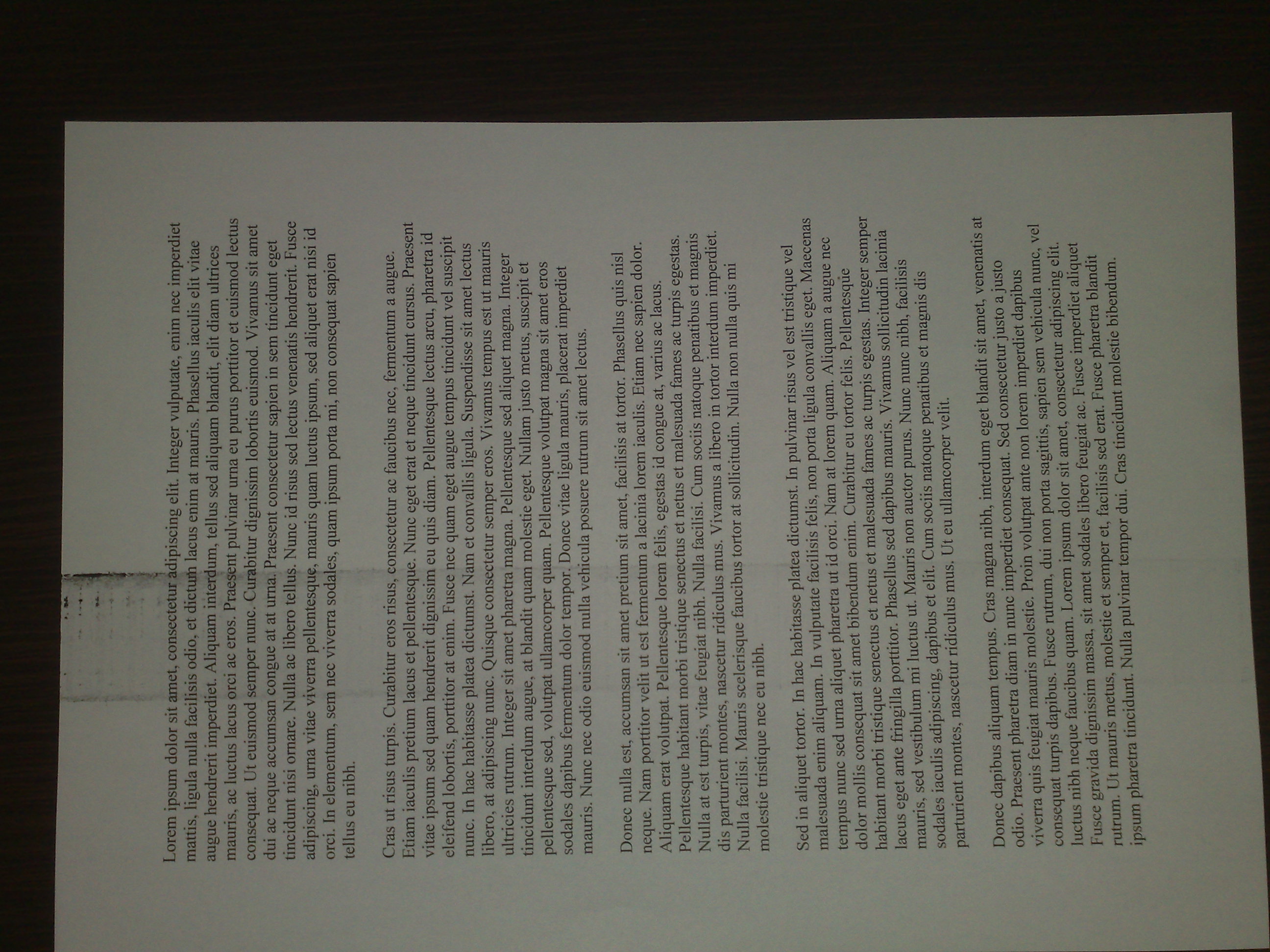

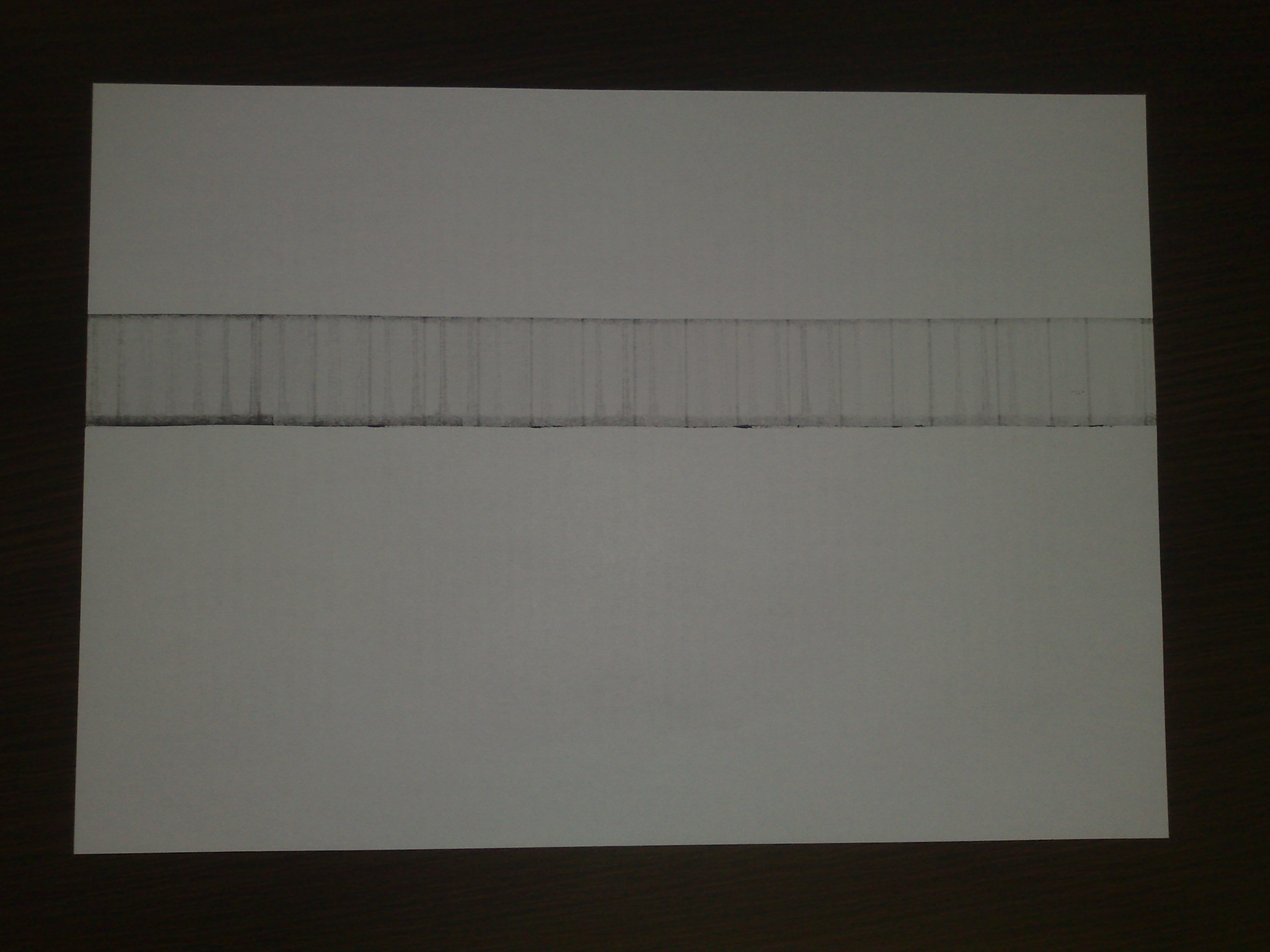

    Witam, około 3 miesiące temu skończył mi się tusz w drukarce, kolorowy i czarny. Nie był mi za bardzo potrzebny więc nie kupowałem nowego. Ostatnio kupiłem oryginalny czarny pojemnik z tuszem do mojej HP. Zamontowałem i podczas druku wyskakują na kartce z przodu i tyłu czarne paski. Nie wiem co jest tego powodem. Prosiłbym bardzo o pomoc. Załączam 2 obrazki przodu i tyłu kartki:
    https://obrazki.elektroda.pl/9697058300_1300283977.jpg
    https://obrazki.elektroda.pl/9903623300_1300283980.jpg
  • #2 9283555
    Kolmax1992
    wychodzi na to że tusz się "wylał" na rolki od papieru i tworzą sie pasy. Upewnij sie czy tusz nie wycieka ..
  • #3 9283750
    Szczurek193
    początkowo sam tak pomyślałem i zdjąłem tylną obudowę i rzeczywiście jeden wałek był ubrudzony, ale go wyczyściłem. Nadal było to samo. A tusz miałby wyciekać z kardridża?
    #4 9284577
    Kolmax1992
    Zobacz sobie, wyłącz ja i podłóż szmatkę po godzinie zobacz czy cos wyciekło. Możliwe ze też ucieka przez głowice. Sprawdź czy ci ubywa.
  • #5 9284732
    Szczurek193
    już znalazłem usterkę. Tusz ze wcześniejszego kardridża wylał mi się na jeden z wałków tych na samym końcu. Ich nie sprawdzałem. Musze jakoś to rozebrać i wyczyścić. Wielkie dzięki za pomoc.
