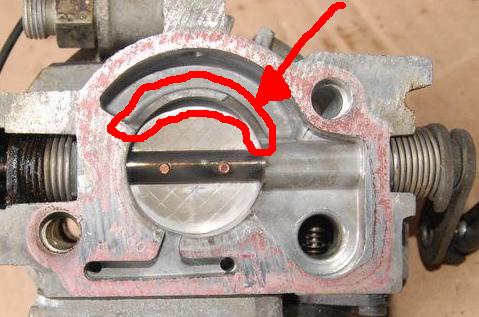

  • #7 9466478
    Kursor
    Nic nie pomyliłem. Wężyk MAP sensora wchodzi w korpus przepustnicy z tyłu. Jeśli zdemontujemy przepustnice z kolektora ssacego i ją odwrócimy wtedy widać:
  • #8 9466511
    Kursor
    Jeśli teraz uchylimy przepustnice to się okaże, że to nie do końca ciśnienie w kolektorze i tego nie rozumiem.
    Pozdrawiam,
    K
  • #9 9466536
    robokop
    Zdjęcie jest dwuwymiarowe, a nie mam pod ręką opla żeby zbadać dokładniej, ale ta szczelinka to wlot powietrza (bypass) układu IACV, jednocześnie miejsce poboru podciśnienia do układu serwa.
  • #10 9466631
    Kursor
    Jest to tak jak napisałeś wlot dla zaworu obejściowego i jednocześnie miejsce dla mapsensora. Serwo bierze podciśnienie z kolektora ssącego koło 4 cylindra.
  • #11 9466708
    robokop
    W rzeczy samej. MAP mierzy cały czas podciśnienie za przepustnicą , patrząc od strony wlotu, a to o co pytasz to może być odpowietrzenie odmy, przewietrzanie EVAP itd.
  • #12 9466816
    Kursor
    Evap wchodzi u dołu po lewo na zdjęciu, odma wchodzi do kolektora, ale mniejsza o to. MAP wchodzi 100% w tą dziurkę u góry i podciśnienie przechodzi przez tą "szczelinę", "dziwny otwór", "wycięcie" czy jak to tam nazwać.
    No właśnie, a mnie się rozchodzi o to, że w tym mono-wtrysku wyjątkowo tak chyba nie jest (i dlaczego?, co miał konstruktor na myśli?:)), gdyż jeśli uchylimy przepustnice to ta "szczelinka", "dziwny otwór", "wycięcie" znajdzie się przed przepustnicą patrząc od strony wlotu.
    Mniejsza o to. :) Pytam tak tylko edukacyjnie, a dociekliwy jestem, ale nie potrafię wytłumaczyć o co mi chodzi. :) Musiał bym na żywca.
