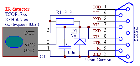

    Witam! Mam pewien problem z Girderem, chcialem go sobie skonfirurowąć abym mógł komputer obslugiwac pilotem ... jednak po wybraniu w pluginu: Igor SFH-65 Device i próbiwe włączenie urządzenia wyskakuje mi błąd:
    Warning: There may hadrware problem in reviver!
    O co może chodzić i co mam zrobić??
  • #2 946781
    rafal.w
    Oznacza to, że Girder nie wykrywa układu podpiętego do portu COM. Jeśli nie podpiąłeś układu do portu to się nie dziw. Jeśli podłączyłeś, to możesz mieć coś źle polutowane, rozlutowane, uszkodzone w tym układzie.
    Sprawdź w ustawieniach wtyczki Igor SFH-56 device jaki port COM masz ustawiony. Ustaw na taki, do którego podłączyłeś układ.

    hmm .. Irde mam podłączoną pod płytę główną...
  • #4 946815
    rafal.w
    No to sam sobie odpowiedziałeś.
    IrDA pod płytę głowną to nie to samo co odbiornik podczerwieni pod COM-a do Girdera. Musisz wykonać taki układzik jak w załączniku.

    Miałem podobny błąd, wstawiłem kondensator 10µF równolegle do diody zenera i błędu już nie było.

    Miałem podobny błąd ale dlatego np, że w Igor był niewłaściwy COM ustawiony i było to samo.
