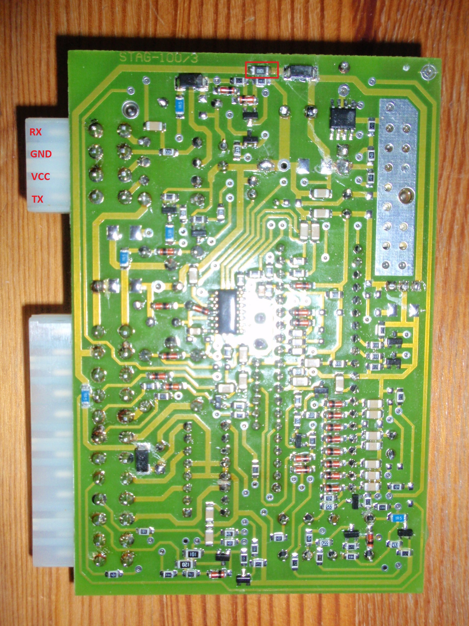

    Witam, mój problem polega na tym, że instalacja gazowa STAG-100 w ogóle nie działa. Mianowicie gdy włączam zapłon na włączniku nie mruga dioda. Po kliknięciu włącznika nie widzać żadnej reakcji. Na benzynie działa bez problemu. Przejrzałem oba bezpieczniki i wyglądają na ok. Dodam, że instalacja przestała działać nie w trakcie działania silnika, ale po jego zgaszeszniu. Gdzie może leżeć przyczyna?

    Odświeżę temat, może przyda się komuś rozwiązanie mojego przypadku. Otóż miałem identyczny problem - instalacja gazowa przestała zupełnie działać. Okazało się, że spalił się (choć brak jest jakichkolwiek widocznych zmian wyglądu) jeden z rezystorów na głównej ścieżce zasilającej sterownik. Jest to rezystor 1,5 Ohmowy. Warto jeszcze połączyć się ze sterownikiem aby wykasować błędy zasilania. Wystarczy do tego zwykła przejściówka Rs232/UART lub USB/UART i aplikacja ze strony producenta.
    Rezystor jest zaznaczony na załączonym zdjęciu (jest on już wymieniony)
