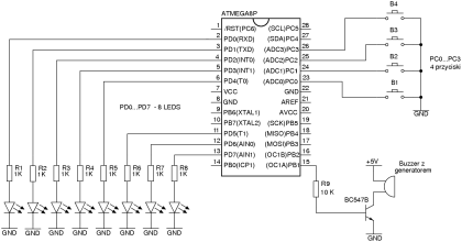

Na wejściu VCC czy GND. Co się stanie po podłączeniu do VCC?

    tadzik85
    A wiesz dlaczego tak zwyczajowo się podłącza?
    Bo w avr można wejście podciągnąć do vcc programowo wewnętrznym rezystorem.
    Gdyby nie ta możliwości podłączać switche można by dowolnie bo i tak należałoby dołączyć rezystor podciągający czy to do masy czy do VCC.
    Więc jeśli chcesz podłączyć switch do VC należy wejście ściągnąć do masy rezystorem np 1k

    Samuraj
    Poziom 35  
    Diody też masz źle podłączone.
    Nie mówię że to nie będzie działać lecz przepnij je odwrotnie i anodą do VCC, chyba że chcesz upalić port w AVR'e

    _Robak_
    Poziom 33  
    Ale że tak spytam, co to zmieni?
  • #5 9288126
    Samuraj
    Poziom 35  
    Wydajność prądowa w stanie niskim jest większa jak w stanie wysokim. W skrajnych przypadkach może to doprowadzić do uszkodzenia portu. Dziś jest jedna dioda a jutro będzie zamiast niej żarówka. Dobrych praktyk trzeba uczyć się od początku.

    landy13
    Tyle że nie w AVRach.

    tmf
    Dobrą praktyką jest sprawdzenie tego co się pisze, żeby nie pisać głupot.
    Co do przycisków - podciąganie można włączyć do Vcc, a AVRach serii XMega można włączyć i pull up i pull down.

    Samuraj
    Poziom 35  
    Faktycznie, sprawdziłem w PDF'e i wydajność zarówno w stanie wysokim jak i niskim w przypadku ATmega8 wynosi 20mA przy zasilaniu 5V.
    Nie wiem skąd mi się to wzięło że w stanie niskim jest większa jak w wysokim. Chyba w TTL'ach tak było i tak mi zostało.
