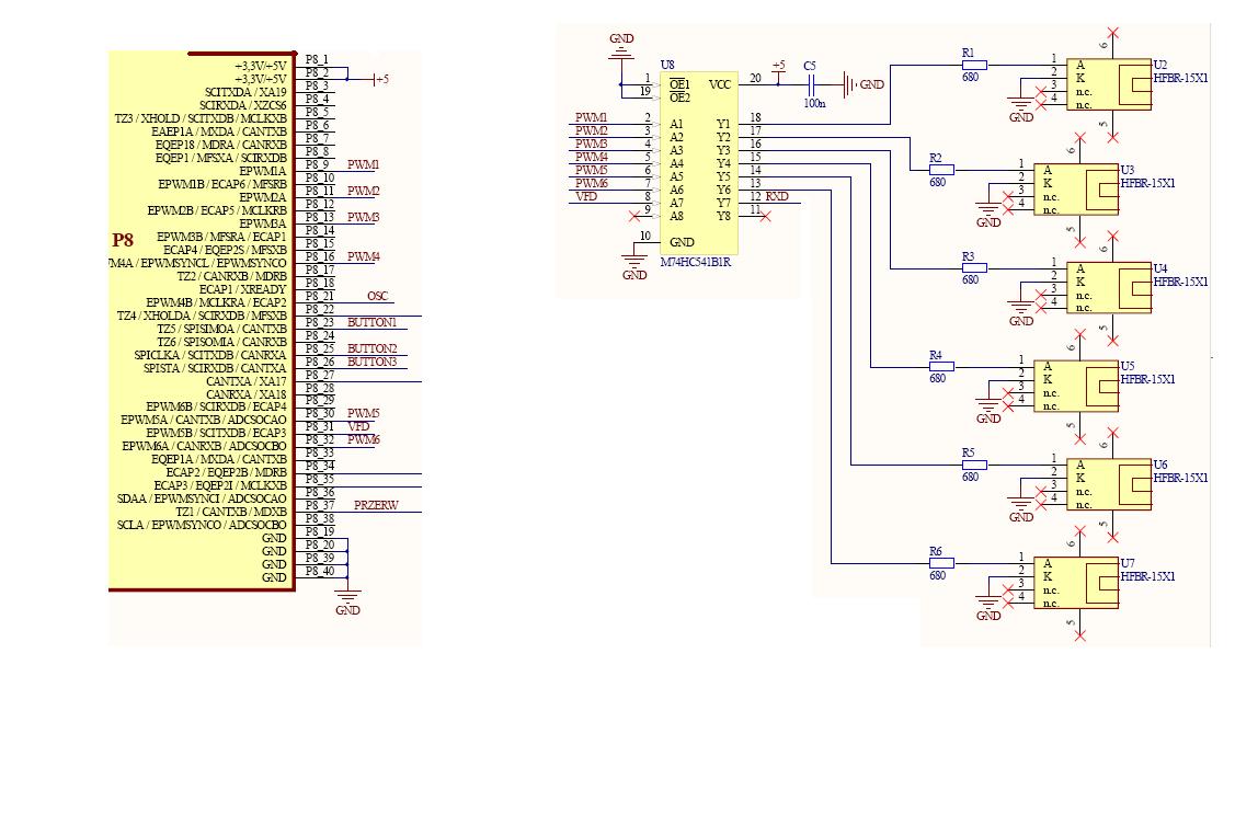

    potrzebuje podłączyć do procesora sygnałowego TMS320F28335 sześc torów światłowodowych wykonanych na elemencie HFBR-15Xx aby istniała możliwość sterownia zaworami falownika napięcia MSI. Moje pytanie brzmi jak prawidłowo powinno wyglądać to podłączenie? czy sugestia znajdująca sie w karcie katalogowej elementu HFBR jest poprawna (str.5)? ewentualnie czy wystarczy do pełni sterowania sam uklad bramki logicznej NAND połączonej szeregowo z rezystorem ograniczającym prąd? Prosze o sugestie i opinie na ten temat :)

    Witam poniżej przedstawiam przykładowe podłączenie tych torów do procesora TMS320F28335
