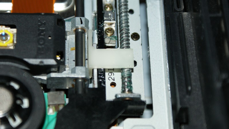

    Witam zakupiłem uszkodzoną konsolę PS2 z uszkodzonym laserem ( tak myślę ) raz bądźdwa razy przeczytało mi grę oryginalną po czyszczeniu lasera niestety na krótko. Znalazłem różne sposoby na podreperowanie tej usterki niestety nic to nie dało, zdecydowałem się na wymianę lasera. Pytanie do Was drodzy koledzy i koleżanki jaki ja posiadam laser jaki model jakiej firmy kupić? Poniżej podaje fotki dodam tylko, że jest to konsola PS2 SCPH39004 FAT. Wrzucam jeszcze filmik z zachowaniem się płytki po włączeniu jej. Dodam jeszcze, że po zatrzymaniu się płyty na TV pokazuje sie 'Disc read error'.
    Proszę o pomoc.
    Konsola PS2 SCPH 39004 Laser? Konsola PS2 SCPH 39004 Laser? Konsola PS2 SCPH 39004 Laser? Konsola PS2 SCPH 39004 Laser?
    Ostatnie zdjęcie pokazuje plastik który podtrzymuje laser aby sie przesówał na prowadnicy jednak dostzegłem że "ząbki" od spodu na tym plastiku się trochę wyrobiły bo potrafią się "ślizgać" na prowadnicy. Chyba, że tak musi być.

    Konsola po przeróbce? Jeśli tak to jakim chipem?
    Na Twojej konsoli pracuje laser khs-400c lecz na początku przyjrzałbym się LA a później dopiero za laser.

    Wydaje mi się że typ lasera jest napisany na czarnej osłonce w dolnej części więc wymontuj laser i sprawdź sobie,po zatem jak kręci silnik płytą?przesmaruj prowadniki lasera,oczyść też i posmaruj szpindel co ustawia laser,pozdrawiam

    moim zdaniem to nie jest kwestia smarowania bo raczej płyta kręci się poprawnie co możesz zobaczyćw załączonym filmiku. Prowadniczki smarowałem co widać na zdjęciach też załączonych. Może to być cos z LA jak wyżej kolega napisał... Tylko jak go sprawdzić jakieś napięcia itp ? ?

    Widzisz te dwa potencjometry, co masz pod laserem, delikatnie przekręć w lewo, ale dosłownie żeby jeno drgnął w tedy zmienia się związka lesera, ja tak ustawiam np. radia samochodowe dvd i takie tam jeden będzie od CD a drugi od DVD
    Najlepiej sprawdź czy czyta Audio-CD i jakiś film DVD ( oryginalny) a potem zaznacz sobie cieniutkim markerem pozycje tych potencjometrów, bo łatwo rozkalibrować laser
  • #10 9311434
    geryon
    Tak widzę obawiam się , że one już są rozregulowane bo kręciłem nimi. Teraz trudno wrócić do tego co było. Koledzy wyżej poradzili zmierzyć jakieś cewki tylko nie wiem o które im chodzi to po pierwsze, od tego chciałem zacząć.
