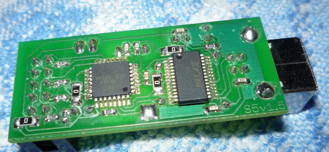

    Więc dostałem taki programator i nie wiem jak go ruszyć...
    Poniżej zdjęcia.
    Obojętnie jakiego bym nie wybrał, to żaden programator w AVRStudio, Bascom-avr oraz ponyprog nie obsługuje. Pomocy, nie mam lpt ani rs232 w netbooku ;D
    Programator ft232r + ATmega8 - nie wiem jak go ruszyć Programator ft232r + ATmega8 - nie wiem jak go ruszyć
    Z góry przepraszam, jeśli umieściłem temat w złym dziale...

    Na najlejce pisze STK500, poza tym USBasp jest przecież na samej AT...8 bez ft232r ?

    Z oznaczeń tylko to co na zdjęciach:
    STK500 - markerem oraz S5v1.5 na płytce:)

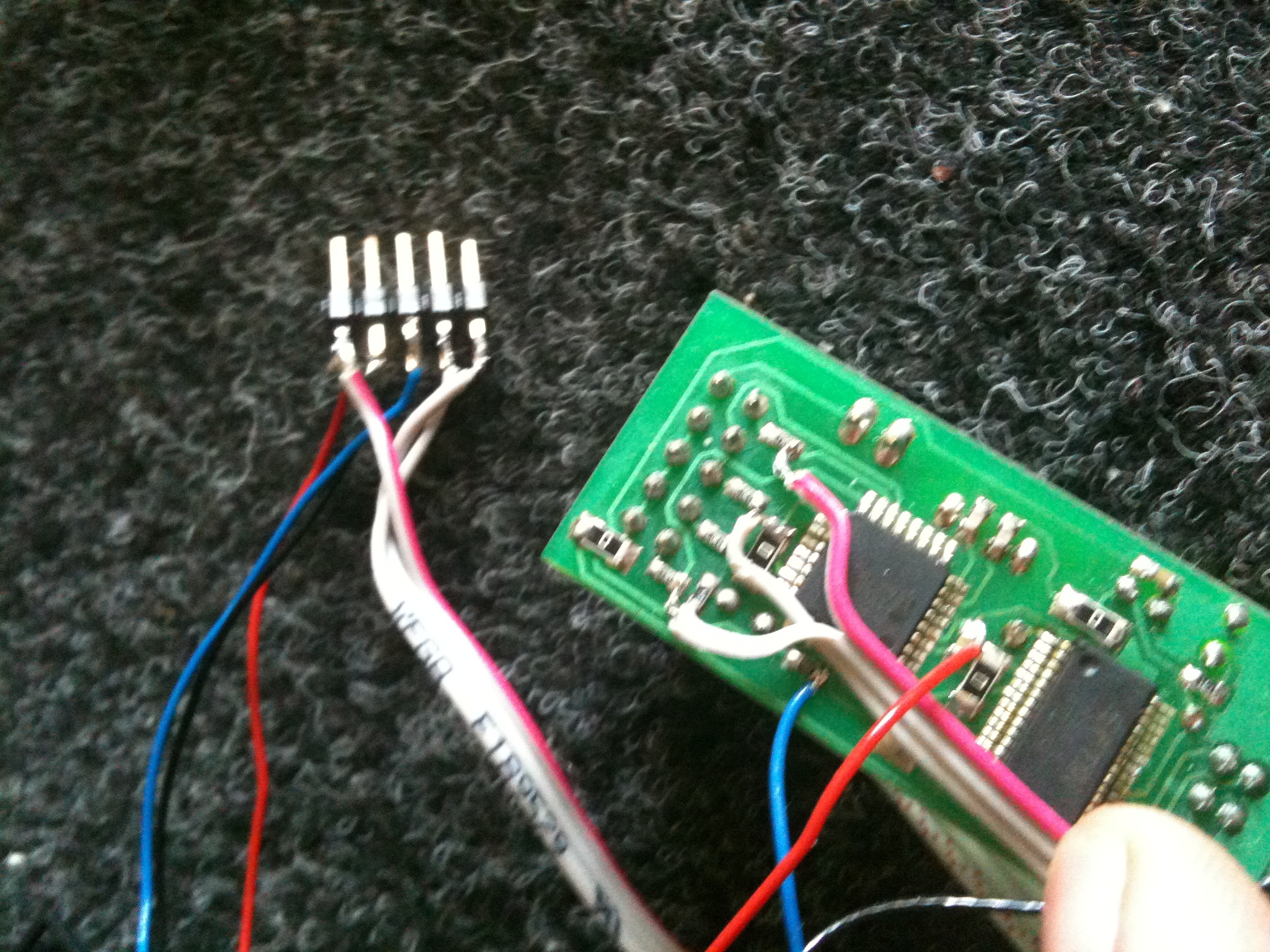

    za to jak go przeprogramowałem bo dostałem wsad z podobnego i uziemiłem go raz na zawsze, myślę że jeśli go nie programowałeś to wsad masz dobry zgraj proszę to co w procku jak go uruchomię dam Ci pełne wsparcie jak uruchomić i zdiagnozować Twój.
    podłączyć się do niego innym programatorem jest bardzo prosto mogę wysłać Ci zdjęcia na @
    Hmm udało mi się uruchomić ten programator znalazłem wsady w necie
    więc tak musisz sciągnać program mprog
    http://www.ftdichip.com/Support/Utilities.htm
    oraz paczkę
    http://chomikuj.pl/sloniktrabalski/Program/Dla+elektronika/programator+STK500+v2.hex
    podłacz programator pod usb uruchom program mprog wczytaj ustawienia dla ft232r i zaprogramuj
    potem weź pierwszy leprzy programator atmega podłacz się żywcem do płytki w taki sposób:
    jak wgrasz do środka ten soft z paczki będzie ok
    w czym był problem przynajmniej u mnie źle przylutowany scalak ft232 i źle zaprogramowany
    poprawne działanie scalaka to:
    podłącz programator do usb powinno wykryć i odrazu zainstalować comX w systemie jeśli tego nie zrobi tylko zainstaluje USB SERIALL CONVERTER bez portów com znaczy że musisz go przestawić programem mprog
    jak by co pisz pomogę
