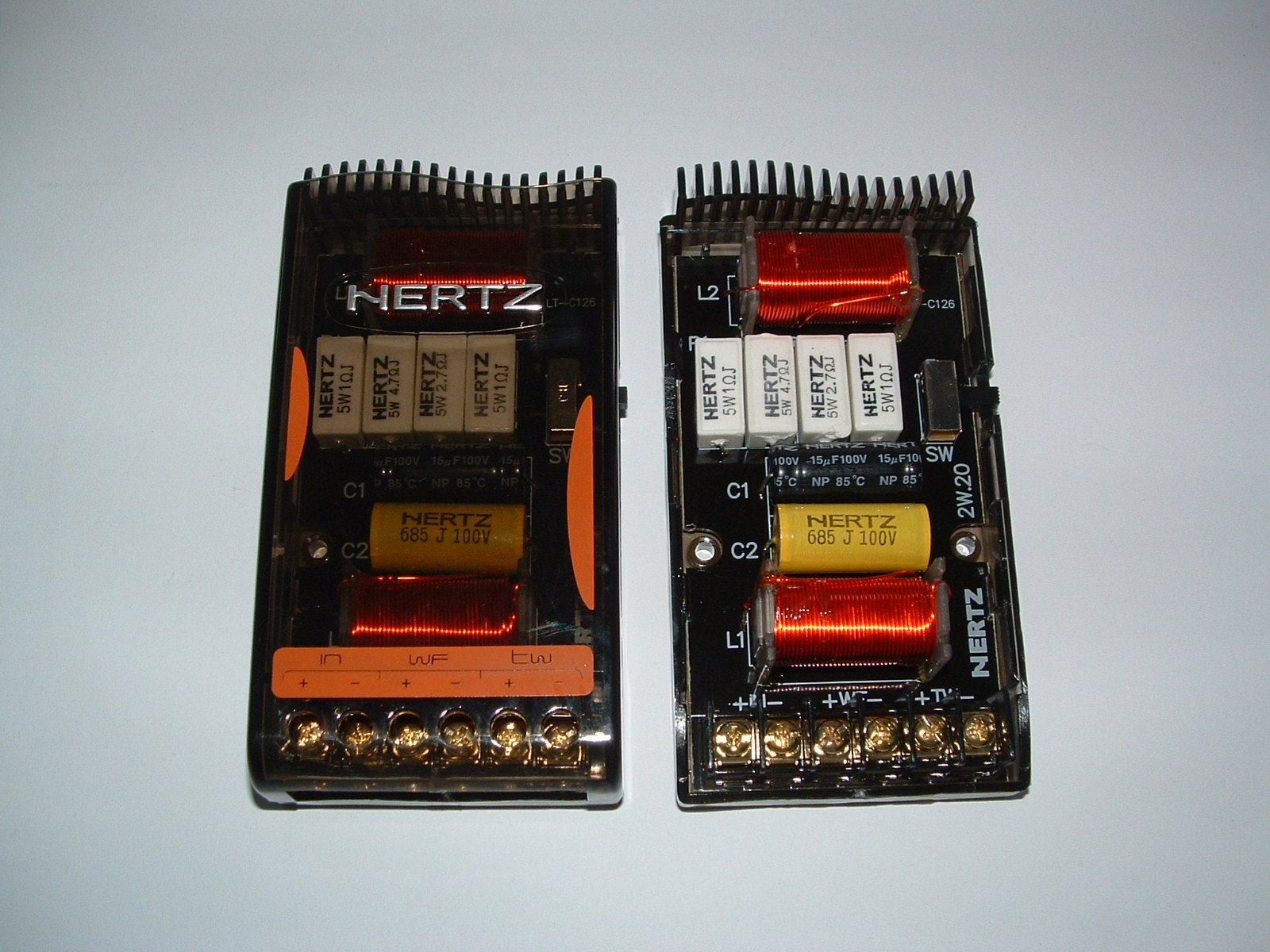

    Mam zainstalowany nowiutki zestaw HERTZ ESK 165 z tweeterami i zwrotnicami, ale...
    Jak go rozkręciłam na fula to zaczął trzaskać i przerywać to po pierwsze no wiadomo wyłączyłem radio ściszyłem i już nie rozkręcam, jest jednak drugi problem... gra sobie gra radyjko i w pewnym momencie się ścisza samoistnie i jak chcę podgłośnić to zaczyna przerywać i warczeć.
    Co może być przyczyna? zaznaczam że jestem totalnym laikiem w sprzęcie, a zestaw był montowany w serwisie car audio

    Za dużo TREBLI na radiu i działa PTC (ściszenie tweeterów) . Sprawa druga to może być zwarcie na kabelkach ale bez pomiarów to gdybanie.
    Jeśli tylko na max rozkręcone tak wariuje , to wszystko jest OK , bo mocy mało i przesterowujesz wzmacniacz (pewnie podbicia masz jeszcze włączone zamiast HPF na 60-70hz? )

    Wyłączyć to moment (skręcić nóżki) ale czy to przy Twoim "uchu" jest bezpieczne ? Konstruktorzy zabezpieczają w ten sposób tweetery przed nadmiernym obciążeniem , a Ty możesz je spalić usuwając PTC.
    Trzaski mogą być spowodowane zwierającymi się kabelkami , więc na dzień dobry przejrzyj instalację .

    Wykręć też woferki i sprawdź jak tam lica , bo może jak dajesz w palnik bez HPF , to naderwałeś którąś i trzeszczy ... to znów gdybanie , bo zacząć musisz o przeglądu (pomiarów) kabli , bo czasem luźny włosek kabla przy zwrotce robi zamęt i zworę.

    To taka mała żółta "pastylka" na 2 nóżkach ... jednak HSK jej nie posiada, co sprawia że jedną rzecz do sprawdzenia masz mniej ;)
