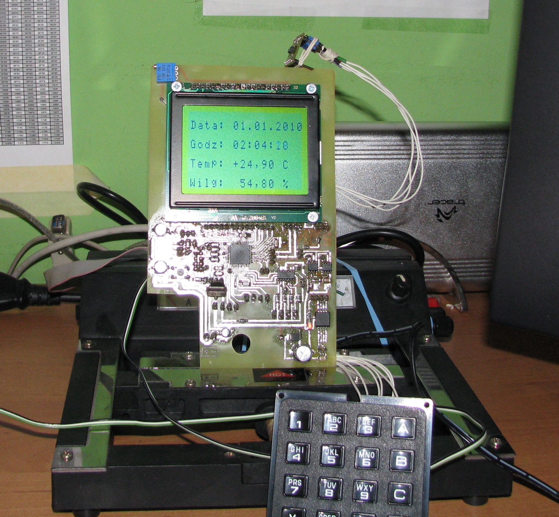

    SHT 11 działa
    Atmega32 biblioteka I2C czujnik wilgotności i temperatury
