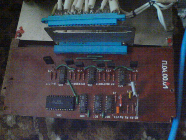

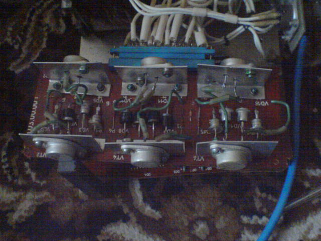

    Witam dostałem do naprawy przetwornicę taką jak w temacie, jest to przetwornica do maszynki do strzyżenia owiec w maszynce jest 3 fazowy silnik o prędkości obrot. ok 10000 obr/min. Okazało się że były uszkodzone tranzystory w bloku sterowania głównym transformatorem oraz 2 diody prostownicze, potrzebuje pomocy bo układ nadal nie działa niestety nie posiadam oscyloskopu żeby sprawdzić przetwornicę, ale po podłączeniu do sieci i włączeniu słychać pracę 6 małych transformatorków prawdopodobnie 6 działa bo są złożone w jeden blok i trudno odróżnić które pracują. Prosił bym o jakieś wskazówki w naprawie bo nie mam pojęcia co mogło by już być zepsute. Ewentualnie gdzie dokonać jakichkolwiek pomiarów i jak ona powinna prawidłowo działać. POZDRAWIAM
    Opis układu z obserwacji kilku dni:
    Napięcie do układu wytwarzającego sygnały o częstotliwości 200hz jest 5V(DC). Układ ten steruje pracą 6 transformatorków przez 6 tranzystorów o nazwie ("76X4" ta 6 to nie jest prawdziwe 6 tylko taki ruski znak podobny do 6.), uzwojeniu pierwotnym, uzwojenia wtórne połączone są z blokiem sterowania głównym transformatorem, składa się on z 6 tranzystorów KT840 i 12 diod prostowniczych 2 tranzystory zamieniłem bo były uszkodzone na BU208, oraz 2 diody prostownicze. Do bloku sterowania napięcie dochodzi ok 320V (DC).

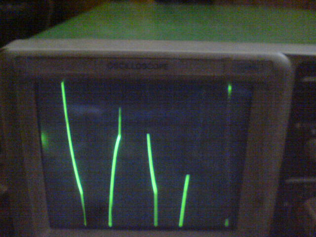

    udało zdobyć mi się oscyloskop oto wyniki
    przebieg na wyjściu z tranzystorów sterujące małe transformatorki pomiar nóżki kolektora

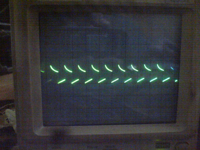

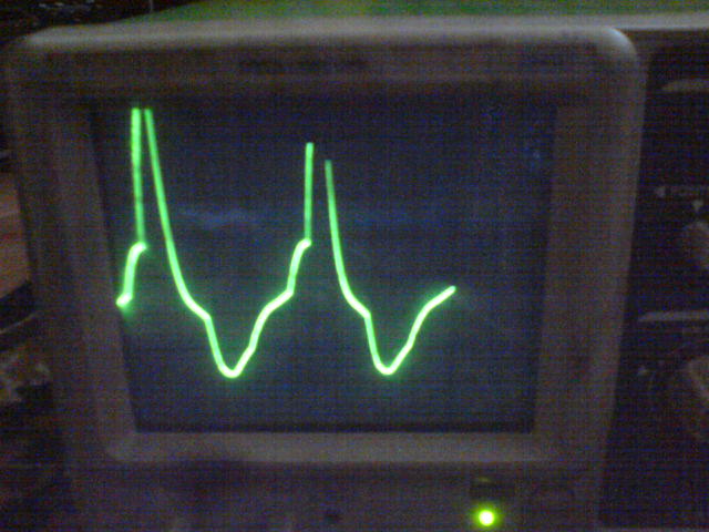

    Przebieg z głównego bloku sterowania transformatora pomiar kolektora
    ten przebieg mają tylko 2 tranzystory Przetwornica 220V 3x36V 200hz brak napięcia wyjsciowego

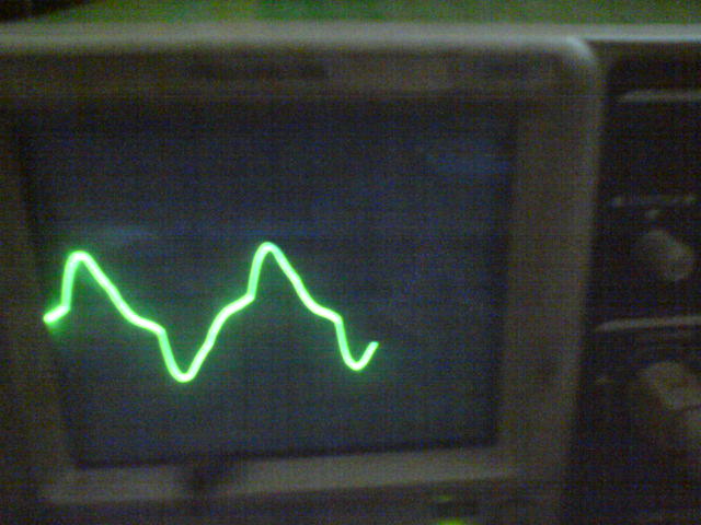

    tan przebieg mają 2 inne tranzystory
    pozostałe 2 z 6
