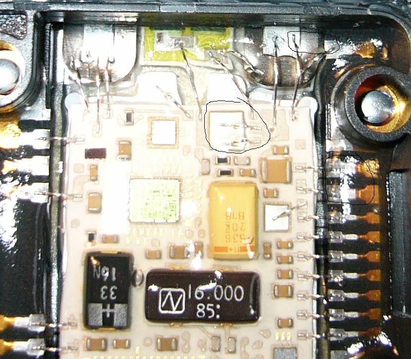

    Czy ktoś dysponuje schematem ideowym hybrydy sterownika pompy vp44 Bosch?Chodzi dokładnie o zaznaczone złącze na płytce - skąd jest brany sygnał do wysterowania tranzystora?Problem polega na tym że odpadło pole mocujące , po eksplozji tranzystora.Trzeba podać sygnał z innego źródła.Jeżeli ktoś ma jakąś wiedzę - bardzo proszę o pomoc.

    Witam.Mam problem ze sterownikim, ponieważ padł tranzystor więc go wymieniłem. Samochód odpala lecz chwile pochodzi i gaśnie. Co wywnioskowałem to gdy mierząc miernikiem są pełne przejścia gdzie zaznaczyłem na foto i nie wiem dlaczego. Może ktoś by pomógł czy sterownik już do wywalenia? Po podpieciu op-coma zero błedów. Co jeszcze odeszła cała izolacja z przewodów przestawiacza kąta wtrysku i prawdopodobnie robiły one zwarcie więc podejrzewam, że może od tego padł tranzystor bo samochód zgasł i nie zapalał, a po wymianie dzieje się tak jak opisałem.
    Proszę o pomoc.

    Sygnał do wysterowania tranzystora wzięty z innego źródła .Problem rozwiązany.Wielkie dzięki dla kolegi bodzio012
