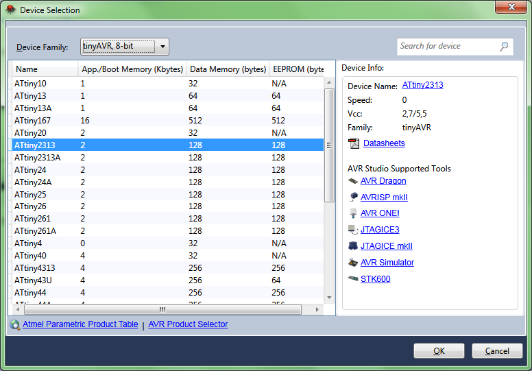

    Mam programator STK500v2.
    Za pomocą tego programatora i pakieru AVR Stuido4 programowałem uC.
    Niedawno postanowiłem zainstalować sobie AvrStuido 5 i mam problem z wyborem programatora.
    Nie ma takiego do wyboru:
    AVRstuido 5 - programator
    Da się coś z tym zrobić?

    Jak wynika ze screena nowe AVR Studio ogranicza się do wysoce komercyjnych programatorów i wszystkie hobbystycznie klonowalne zostały wycięte. Nie ma w tym nic dziwnego, w końcu dla Atmela sprzedaż mikrokontrolerów jest tylko dodatkiem do core businessu jakim jest sprzedaż extremalnie drogich programatorów. Pozostaje Ci chyba tylko powrót do wersji 4. Albo przesiadka na inne uC, których producent ma nieco inne podejście biznesowe niż Atmel.

    Albo programowanie zewnętrznym programem jak avr dude. Spróbuj też podpytać bardziej zaawansowanych niż ja czy nie dało by się coś zrobić przez makefile...
    P.s. Słyszałem że podobno finalna wersja 5 ma obsługiwać stk500

    Ok, udało mi się wgrać tego hexa.
    Tylko jest to wielce kłopotliwe
    Bo w komendzie do STK500
    -e -b -t -J -dATMega32 -pf -vf -if$(ProjectDir)default\$(ItemFileName).hex
    Muszę podwać nazwę procesora.
    Nie da się tego jakoś zautomatyzować?(abym nie musiał jeśli zmienię uC na jakiś inny zmieniać tego znowu w tej komendzie)

    Proponuje nie korzystać z AVR Studio 5, gdyż to jest jeszcze beta będzie finalna wersja to się może coś zmieni na lepsze. Ja po godzinie pracy na 5 wróciłem do poprzedniej wersji.
