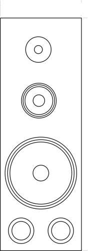

    moja kolumna bedzie skladala sie z dwoch otworow bas refleks. Sredniaca jednego wynosi 7cm i jest dlugi na 15,5cm a glosnik Tonsil GDN 30/80/2 obudowa o pojemnosci 73 litry. Otwory beda z przodu bo kolumna bedzie przy samej scianie, i mam pytanie czy to jest zupelnie obojetne jak ja blisko scianek umieszcze te dwa otwory? I jak blisko moga byc siebie te B-R. Za duzo nie mam mozliwosci kombinacji bo moja kolumna bedzie na 100cm wysoka na zewnatrz i 41,5 szeroka a wewnetrzne wymiary sa 93cm i 34,5 na szerokasc czy moge umiescic gdzie chce te dwa otwory B-R czy jest jakas regola ktora musze sie kierowac bardzo prosze o podpowiedz!
    (one beda na dole)
    Pozdrawiam arur

    O ile pamietam To była Twoja praca dyplomowa. Trzymał bym się stereotypów BR oba do przodu w odległosni powiedzmy 5 cm od siebie w jednym rzadku - tak jak jest w ALTUSACH. Jesli juz musisz je poprestawiac to żeby były w tym smym kierunku. czyli do przodu
    Możesz umieścić je powiedzmy w lewym i prawym "górnym rogu głosnika basowego lub też dolnym - dla zachowania symetrii. W przypadku dwóch kolumn mogłbyś zrobić na przykąłd dwa po lewej w kolunie L i dwa po prowej w kolumnie R
    (troche wieloznaczne to wyrażenie "będą na dole" - bo można zrozumieć ze rura może być do podłogi. )

    Tak to moja praca dyplomowa:-) Zamierzam je umiescic z przodu kolumny na samym dole. W srodu kolumny bedzia 6cm od dolnej scianki, od bocznej scianki w odleglosci 4cm i odleglosc od jednego B-R do drugiego wynosi 11cm. Rozchodzi mi sie czy jak naprzyklad tam ten otwor w odleglosci 2cm od ktorejs scianki czy to bedzie wplywalo w jakis sposob na dzwiek??? W zalaczniku jest rysunek jak ja to mam zamiar umiescic. (Narysowalem to tak na szybko i nie zachowalem zadnej skali)

    To co narysowales stosuje sie typowo zarówno w kolumnach domowych i estradowcy wiec powinno byc ok . Generalnie jezeli nawet jest roznica w miejscu ulokowanie br to zadko kiedy jest ona slyszalna

    A własnie ze sie z toba niezgodze irek2. Umieszczenie otworu b-r ma ogrgomne znaczene. Umiescisz je z tyłu to jesli kolumna przypuscmy zejdzie do 40hz przy scianie z otworem wypuszczonym do tyłu zejdziesz do nawet do 35. Umiescisz od dołu tez basu bedzie wiecej. Ale jesli chodzi o te podzespoły tonsila to 2 b-r z przodu nawet wskazane.

    Robie kolumny, moje pierwsze:-))) Basowy to Tonsil GDN 30/80/2 na 73 litry, dwa otwory bas refleks o srednicy 70cm jeden i dlugosci 15,5cm strojenie na 40Hz. Otwory beda z przdu kolumny, wyloty sa wyprofilowane a w srodku kolumny rurki bas refleks nie sa wyprofilowane jestem cekaw czy bedzie swiszczalo powietrze??? Czy ktos moze mi pomoc??? jestem w trakcie budowy i nie wiem czy tak bedzie sie dzialo???

    chyba średnicy 70mm (bo 70cm to jest juz otwor na silnik) . O co Ci chodzi z tym profilowaniem ? znaczy że sa w środku nierówne? W sumie spodkałem sie już ze sklepowymi konstrukcjami posiadajacymi dość złożoną teksture powierzchni wewnętrznej otworu BR. Głownie rozchodzi się o koniec rury BR, o ostre rogi. Twoje otwory są stosunkowo szerokie więc nie bedzie źle, zresztą warto choć raz zrobić doświadczenie.
