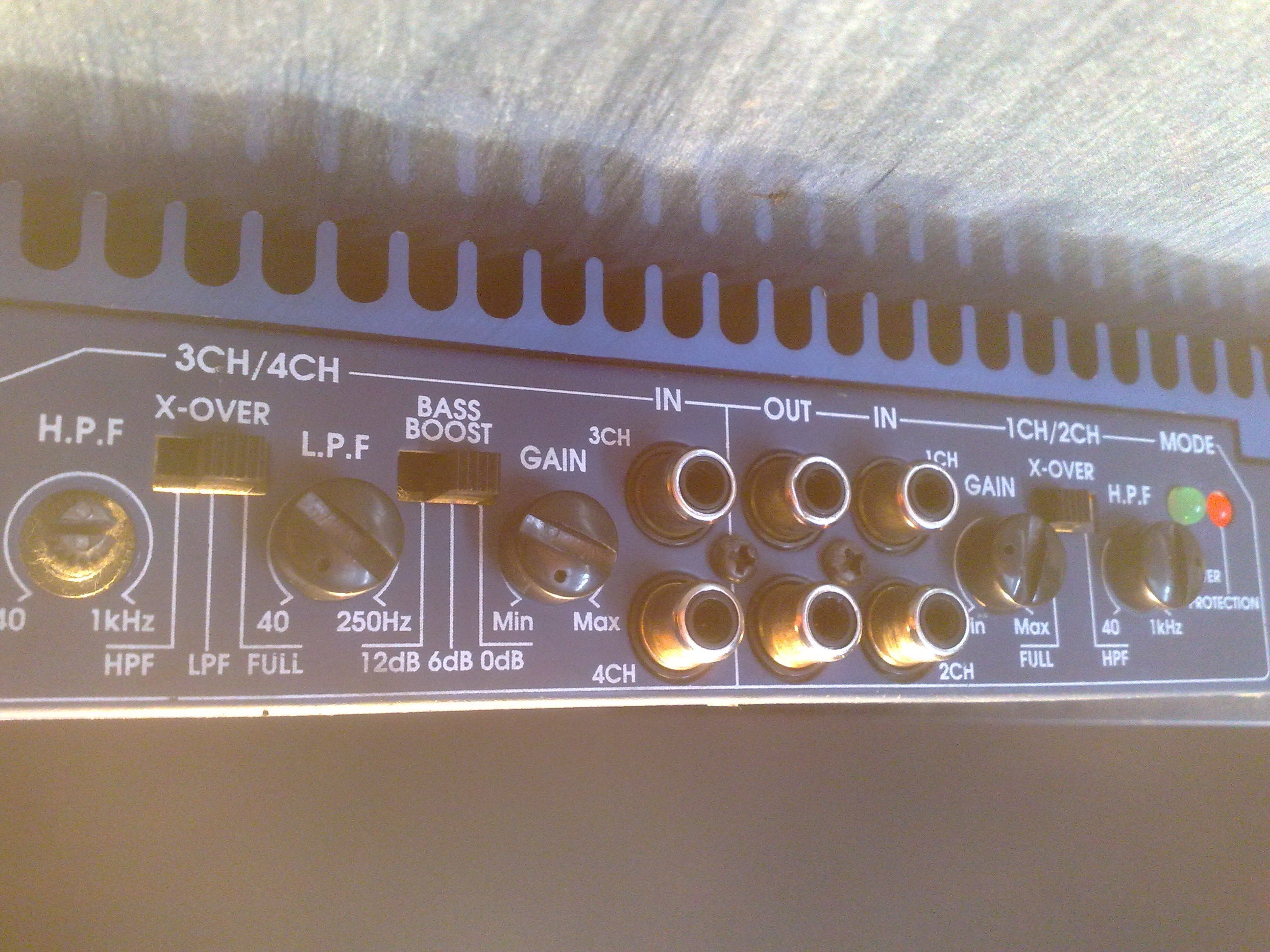

    Witam!
    Dostałem używany wzmacniacz Jackson TA-42. O firmie nic nie słyszałem nigdy, nic na temat wzmacniacza nie znalazłem nigdzie. Stąd moje pytanie - czy jesteście w stanie coś mi powiedzieć nt. jakości tego wzmacniacza mając wgląd do jego wnętrzności?

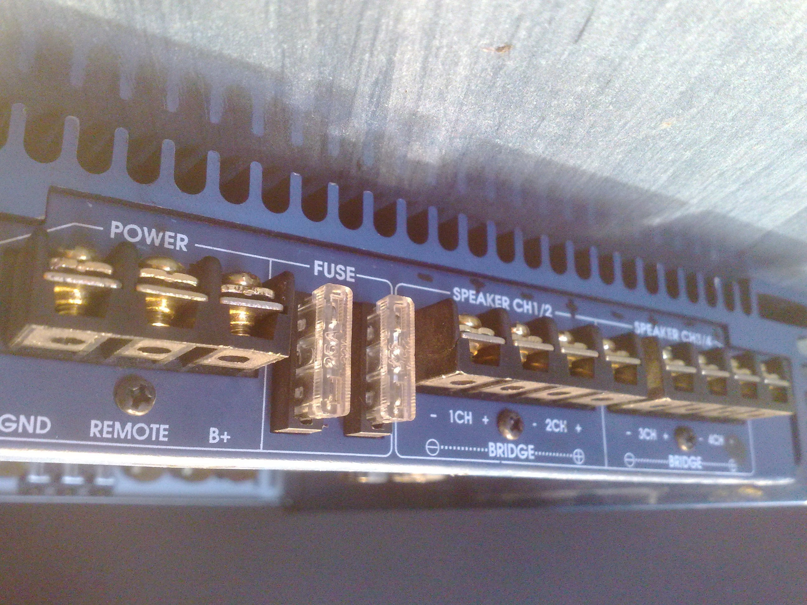

    Napisy na obudowie opiewaką moc tego 4-kanałowca na 900W, 225W/kanał (pewnie ostro przesadzone). Zabezpieczeniem są dwa bezpieczniki po 25A każdy.
    Proszę mnie nie wyśmiewać, chcę po prostu wiedzieć ile to jest warte i czego się po tym spodziewać. Jeśli kogoś zainteresują poszczególne podzespoły, sfotografuję.
    Poniżej zdjęcia:
    Obudowa, wraz z panelem i wejściami:
    Ocena jakości po bebechach wzmacniacza Ocena jakości po bebechach wzmacniacza Ocena jakości po bebechach wzmacniacza

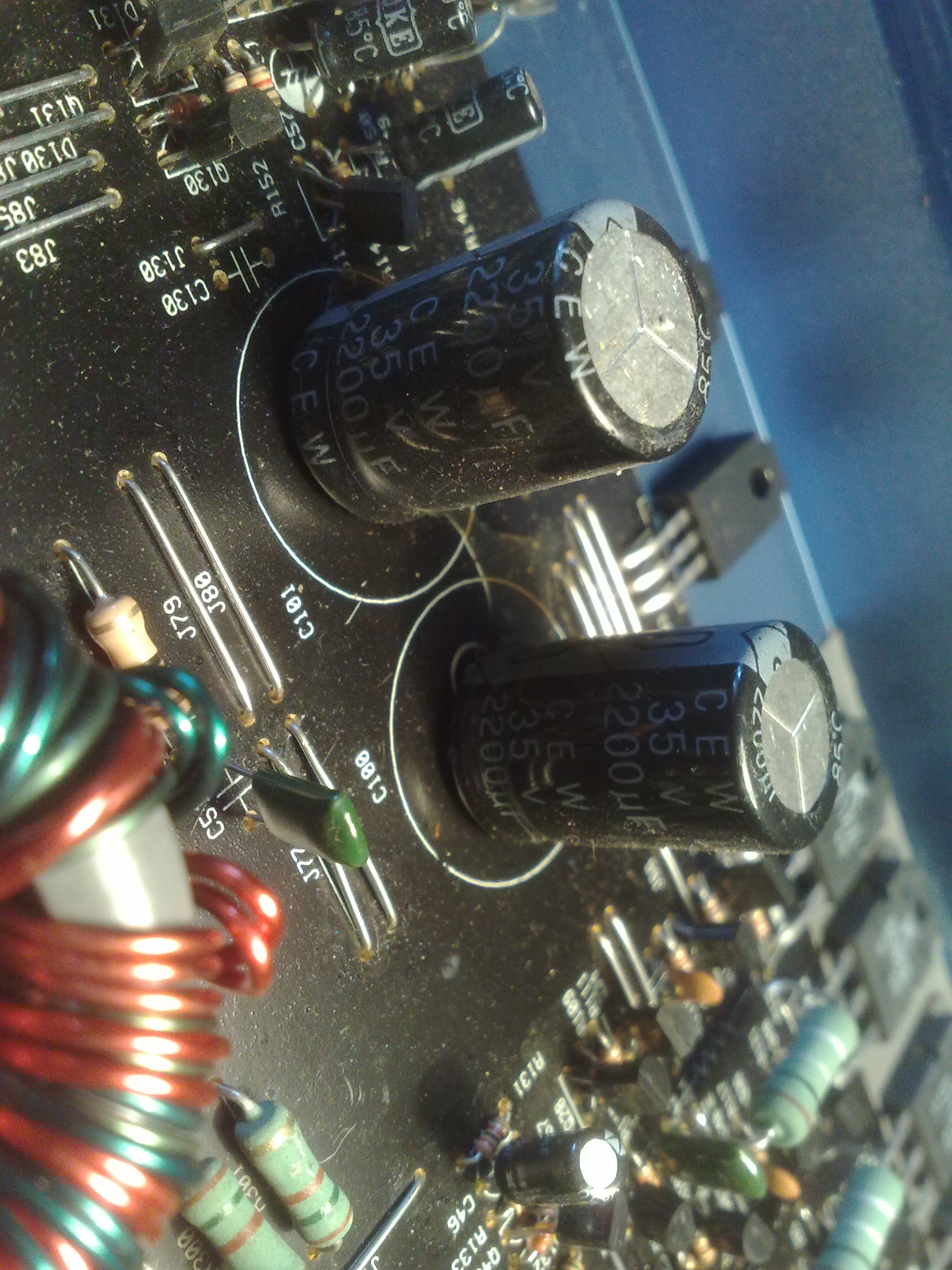

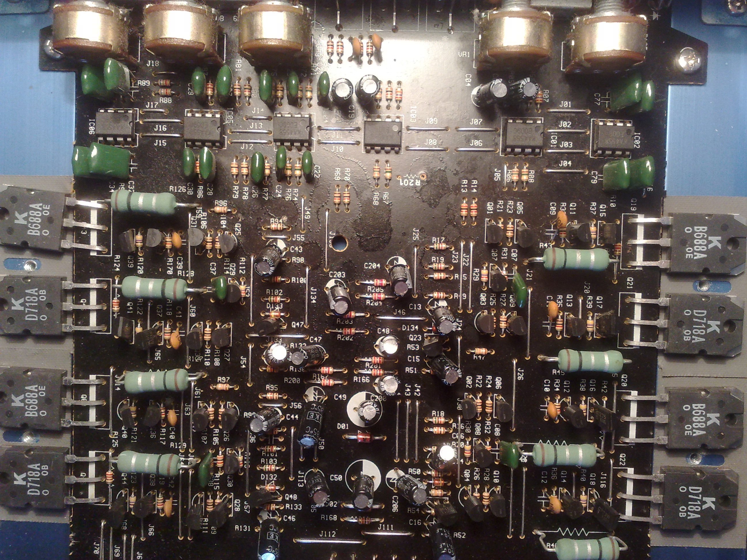

    Poglądowe zdjęcia wnętrza:
    Zdjęcia przedstawiają całe wnętrze wzmacniacza podzielone na dwie fotki, u góry panel sterowania, u dołu wyjścia do podłączenia głośników:

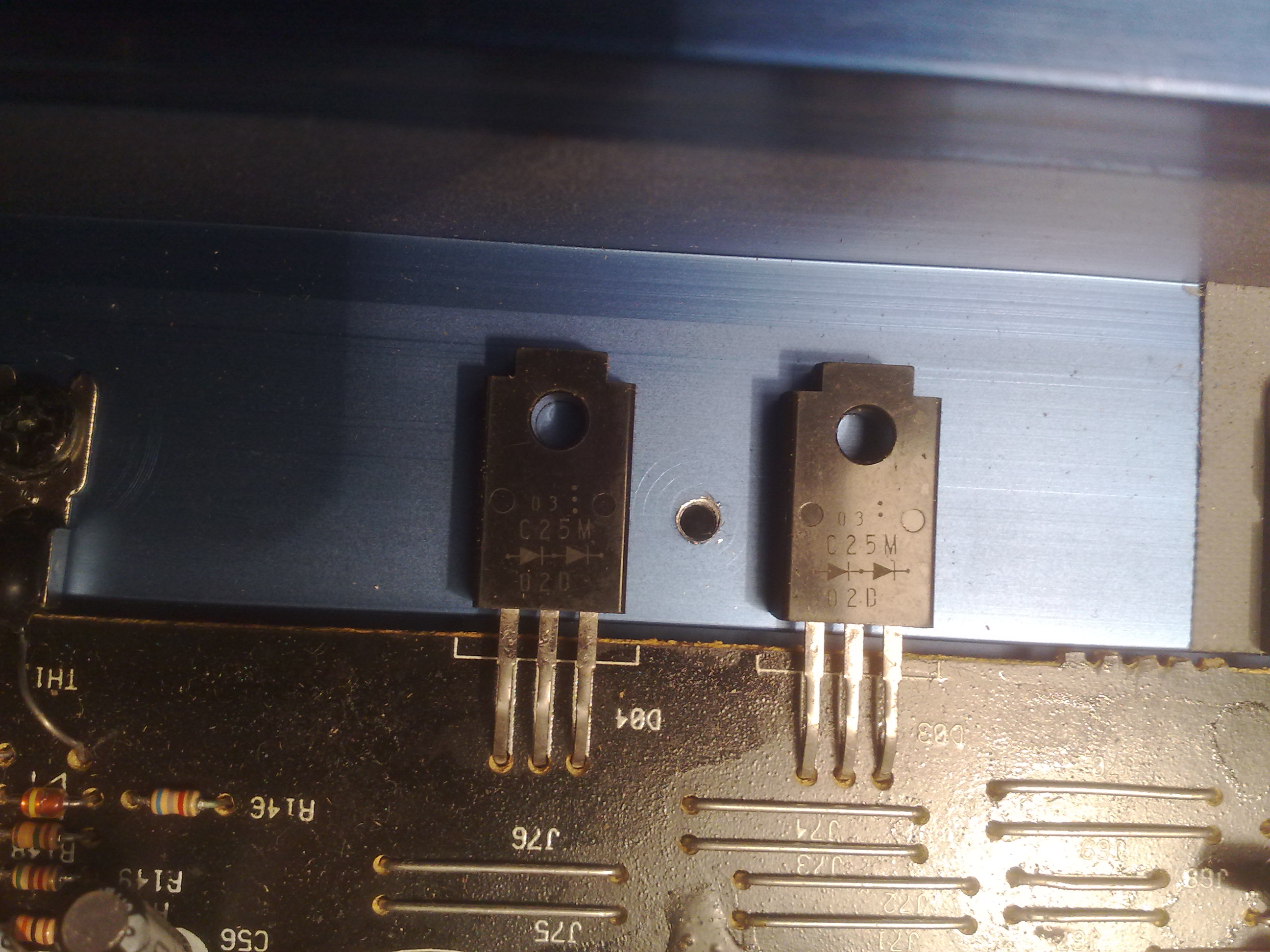

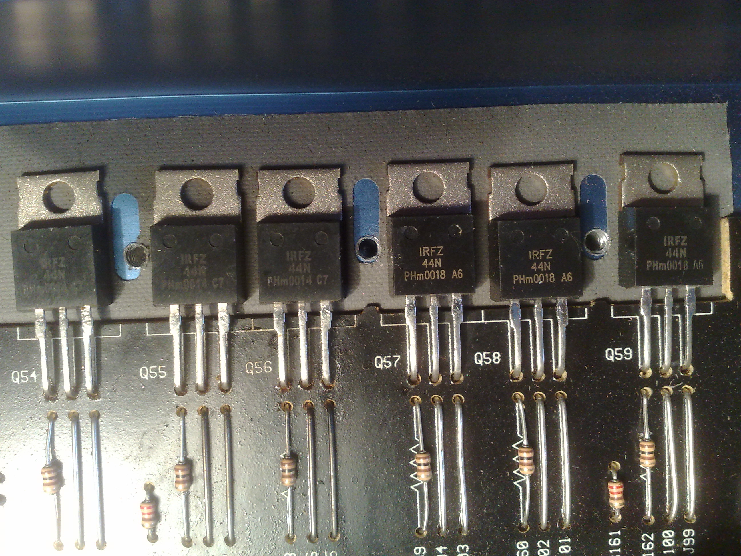

    Elementy:
    Będę wdzięczny za jakiekolwiek info.

    Policz na ile pozwalają bezpieczniki a co jest na wzmacniaczu wypisane...
    Niewiele da się określić po bebechach.
    Nie wygląda źle, to na pewno!

    Jest to odpowiednik klasy 400-600 zł gdzie zaczynają się znaczące moce, jednak jakość pozostawia wiele do życzenia ;)
    Zazwyczaj w takich konstrukcjach daje się mocne tranzystory (te w dużych obudowach), które nie zawsze muszą mieć liniową charakterystykę, które nie zawsze muszą mieć dość prądu, najważniejsze żeby łupału ;)
    Nada się to do napędzenia suba, ale dużej dynamiki się nie spodziewaj.
    Wzmacniacze tej klasy często grają gorzej niż same radio jeśli chodzi o jakość. Sam się na takiej konstrukcji przejechałem niestety. Na subie grał nawet dobrze, ale jak podłączyłem to coś do drzwi to się zawiodłem i wróciłem do zasilania z radia ;)
