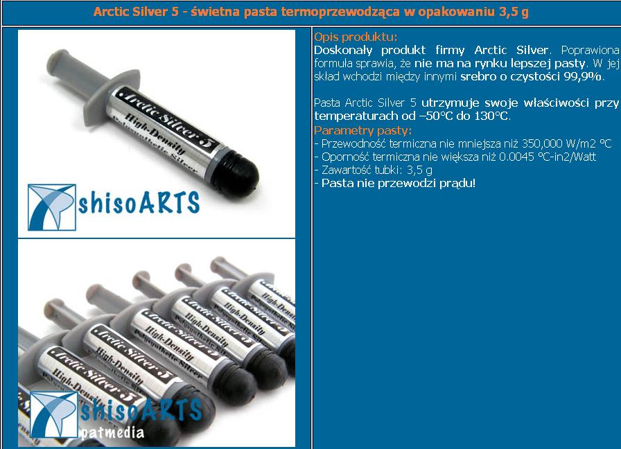

    2) Czy nawet w tej konsoli z "poprawionym chłodzeniem warto wymienić pastę pod radiatorami na taką (w załączniku) z allegro za 17 PLN? tak? nie? jeżeli tak to czy jest jakaś lepsza pasta od tej?

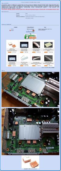

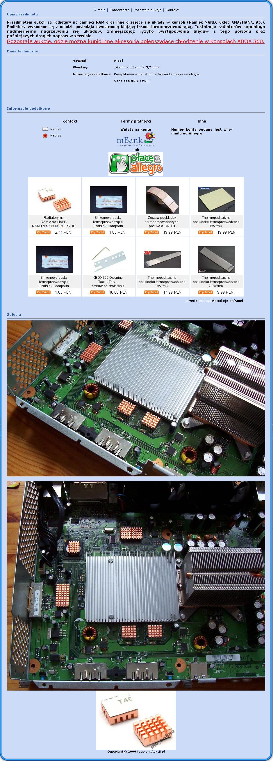

    3) Czy w środku mogę zamontować takie radiatory (w załączniku) z allegro za 2,77 PLN i czy to pomoże?

    To w jakiej pozycji będzie stał niema większego znaczenia. Ważne żeby miał na około wolna przestrzeń dla dobrej wymiany powietrza. taka podkładka ochłodzi tylko obudowę konsoli. Radiatory są zbędne bo RROD wywołują głównie kulki bez ołowiowe pod GPU a te małe radiatory są na kościach RAM. Pastę oczywiście można wymienić i na pewno to nie zaszkodzi konsoli, a pasta z załącznika jest dobrej jakości. Konsole oczywiście czyścić z kurzu mniej więcej w takiej częstotliwości jak komputer. Wiesz może z którego roku jest konsola?

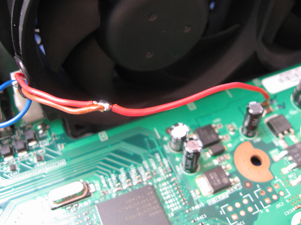

    - czy mogę podpiąć wentylatory na stałe na 12V (wyczytałem to na elektrodzie) tak jak na zdjęciu poniżej i czy pomoże?
    (hałas nie ma tu znaczenia)
    XBOX 360 Premium - Jak zapobiec RROD
    - co jeszcze warto wiedzieć i o czym pamiętać?
  • #4 9302426
    piko37
    Wentylatory możesz podłączyć pod 12 i będą pracowały na wysokich obrotach jesli nie przeszkadza Ci hałas:) Żeby całkowicie zapobiec przed RROD trzeba zmieniać chłodzenie procesora CPU bo grzeje się strasznie a niema dobrego odprowadzenia temperatury

    Te radiatorki moim zdaniem są zbędne

    Tak sobie teraz myślę że taki radiatorek za 2PLN mógłby ratować życie bo on jest na te małe układy a właśnie taki (ANA/HANA) odpowiada za E74.
  • #9 9358738
    piko37
    Ja przy E74 zawsze miałem problem z kulami pod GPU a nie ANA/HANA
