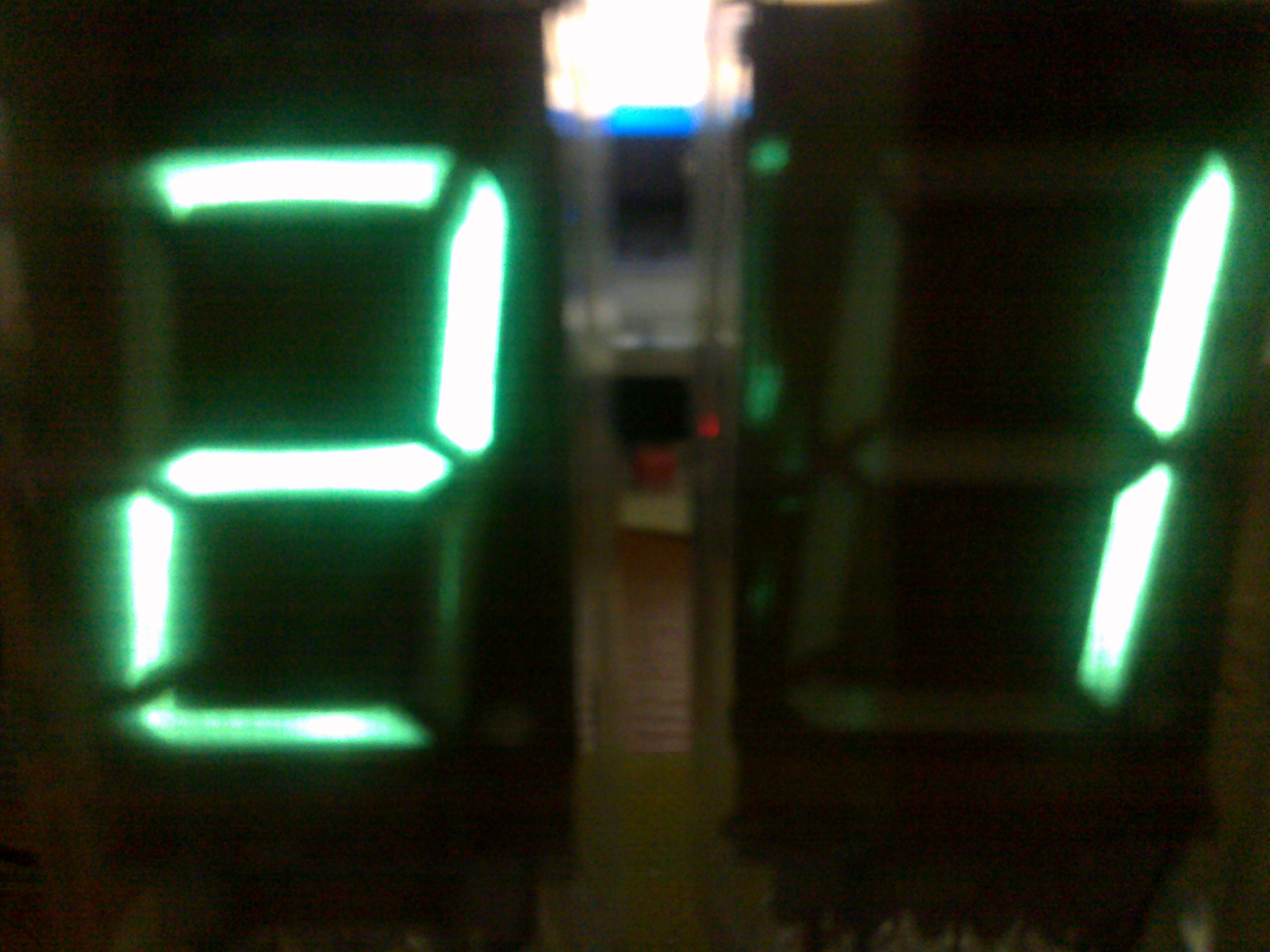

    Posiadam program do zegara VFD, lecz posiada tak zwane duchy. Po zastosowaniu większego rezystora ograniczającego prąd siatki też można ten efekt zniwelować ale czy można byłoby zrobić to w programie?

  • #12 9300159
    lewaros
    Duchy dalej są- nawet po tym co kolega mirek36 wpisał.
    Zmieniłem i do tego zegar teraz odlicza sekundy na godzinowej.a w którejś z lamp są myślniki które fachowo były w wersji IW-18 a w zegarze, który ja mam IV-11 ich nie ma. A nagle się pojawiły.
    [Atmega8515][C] Program zegara na lampach VFD - duchy. [Atmega8515][C] Program zegara na lampach VFD - duchy. [Atmega8515][C] Program zegara na lampach VFD - duchy. [Atmega8515][C] Program zegara na lampach VFD - duchy. [Atmega8515][C] Program zegara na lampach VFD - duchy.
    Fotki po tuningu programu na pana mirka36.

    Jeśli wziąć pod uwagę tą przedostatnią fotkę (lewa strona w dolnym rzędzie) to gdzie teraz widzisz duchy - bo ja czegoś może nie rozumiem - albo tak jak wcześniej pisałem z kolegą asembler - może każdy z nas ma co innego na myśli pisząc o duchach ;)
    Wczytaj tą fotkę chociażby do Paint'a i zakreśl jakimś kolorkiem kółka na segmentach gdzie widzisz duchy ?

  • #15 9301509
    lewaros
    Proszę spojrzeć na srodkowa fotkę z górnego rzędu zdjęć. Jak widać jedynka jest cudownie wygaszona- tzn nie pali się nic nieporządanego.
    A 2jka. Jak widać 2 segmenty się nie palą i proszę spojrzeć na ten niepalący po prawej. Wydaje mi się że dość dobrze widać że jest lekko zaświecony. Nie da się tego tak dobrze złapać bez odpowiedniego sprzętu fotograficznego.
    Z czego wiem, że to duchy?
    Ano z tego, że jak włącze zegarek to sekundnik sobie leci a na 1 lampie te odcienie segmentów które nie powinny się palić zmieniają się i to wraz z migającym sekundnikiem.
