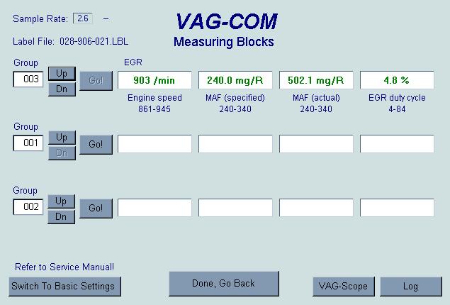

    Golf 3 97 rok 1.9TDI AHU
    Golfina jedzie jakby mu połowa koni zdechła, ale dopóki mu błędów nie skasuje bo po tym zapier... jak nowy.
    Błędy które razem wracają po przejechaniu kilkudziesięciu/kilkuset km to:
    01237 - Fuel Shut-Off Valve (N109)
    04-10 - Mechanical Malfunction - Intermittent
    00553 Mass Air Flow Sensor (G70)
    31-10 - Open or Short to Ground - Intermittent
    01193 - Relay for Low-Output Coolant Preheat (J359)
    28-10 - Short to B+ - Intermittent
    Dodatkowo nie podoba mi się to co pokazuje VAG w blokach pomiarowych, mianowicie ilość powietrza, sprawdzałem MAF dość dokładnie "na piechotę" i nie mam zastrzeżeń co do jego pracy.
    Golf 3 1.9TDI - błędne wskazania MAF
    Czego się tam można uczepić?

    Jakbyś kliknął na taki magiczny guzik Switch To Basic Settings na dole, to byś zobaczył jak zmieniają się wskazania przepływomierza w zależności od otwarcia zaworu egr, ma być ok 240 przy otwartym, 520 przy zamkniętym

    Czyli z przepływką jest w wszystko w porządku a problem wynikał jedynie z mojej niewiedzy. :)

    Po skanie ze wskazań 003 statycznie widać tylko tyle, że EGR w chwili podglądu wartości MAF nie jest aktywny - normalny objaw po 2 minutach pracy silnika na biegu jałowym od czasu uruchomienia silnika lub ostatniego wciśnięcia pedału gazu.
    Pierwszy błąd to wiadomo - trzeba wykręcić elektrozawór N109 głowiczki pompy wtryskowej i go wypłukać, przedmuchać i ponownie wkręcić - przy tym błędzie auto będzie jechać w trybie awaryjnym.
    Drugi błąd dotyczy usterki elektrycznej w obwodzie zasilania przepływomierza więc albo jest usterka w samej wiązce albo w samej przepływce - trzeba przemierzyć napięcia pomiędzy pinami wtyczki od przepływki na włączonym zapłonie i jeśli na wtyczce będzie OK to usterka niestety będzie w samej przepływce. Bez usunięcia tego błędu nawet nie ma co logować grupy 003 czy też 008 dynamicznie bo nic to nie da.
    Ostatni błąd dotyczy zasilania jednej z 3 świec podgrzewacza płynu chłodzącego. Można wykonać vagiem output test w 01 Engine aby sprawdzić czy przekaźnik 359 klika a jeśli nie to najlepiej przeszlifować w nim jego nóżki.

    Tak jak pisał kolega Sztomel, zapisany błąd zaworka powodował że jechał w trybie awaryjnym. Pozostałe błędy też chyba już nie wracały, chyba bo samochód nie długo potem zmienił właściciela.
