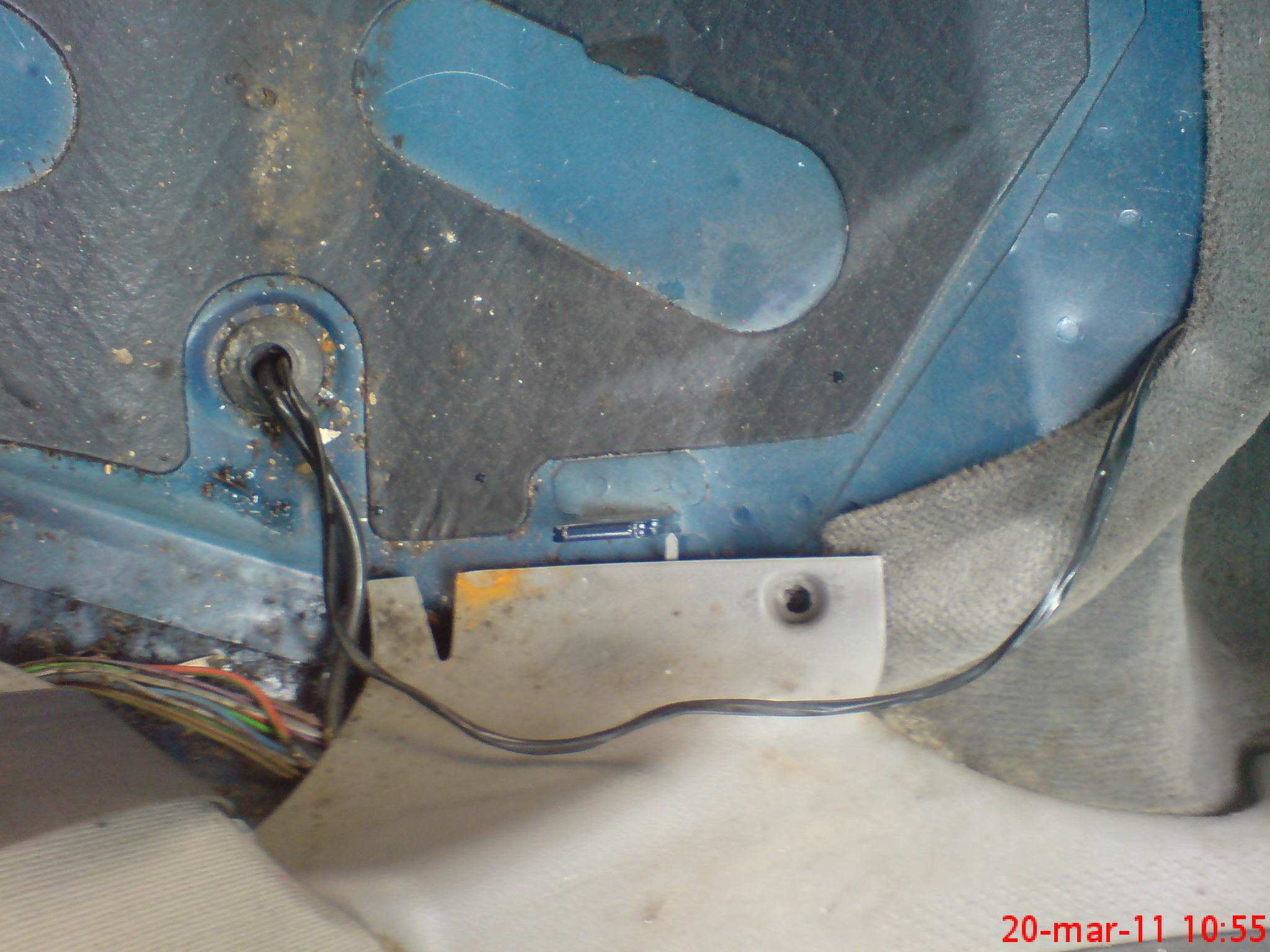

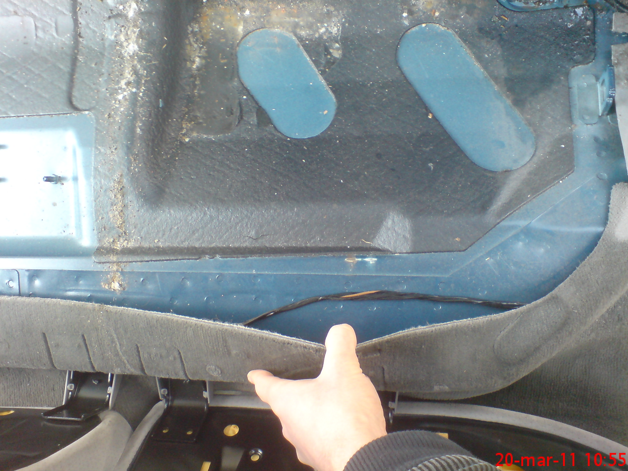

    Zabezpieczenie magnesem raz jeszcze.
    Potrzebuje pozbyć się tego zabezpieczenia z samochodu, mam nadzieje ze zobaczycie coś na tych zdjęciach. Nie wiem czemu ale w tym układzie nie mam zasilania i dlatego nie chce działać. Nie znalazłem nigdzie bezpiecznika, zabezpieczenie montował stary właściciel w 2004 roku i do tej pory działało.
    Na pierwszym zdjęciu pod nr 1 jest pokazane w którym miejscu się przecierało magnesem, 2 to jeden kabel który idzie jako masa, na drugim zdjęciu jest pokazane jak kabel zostaje dołączony do wiązki. A w prawo kabel idzie odpowiednio w progu i w tylnej kanapie aż do dziury w siedzeniu.
    Czy ktoś na podstawie tych zdjęć i mojego opisu może mi powiedzieć co dokładnie odłączała ta blokada? Wiem tylko tyle ze bez przejechania magnesem nie grzały świece żarowe. Kolego mówi ze te kable co idą do tylu odłączają pompę paliwa. Z tego co się dowiedziałem muszę po prostu iść po kablach i połączyć je na nowo tak? Tylko jak dostać się do wiązki z tylu? Samochód na kanał albo podnośnik? Każda pomoc mile widziana.

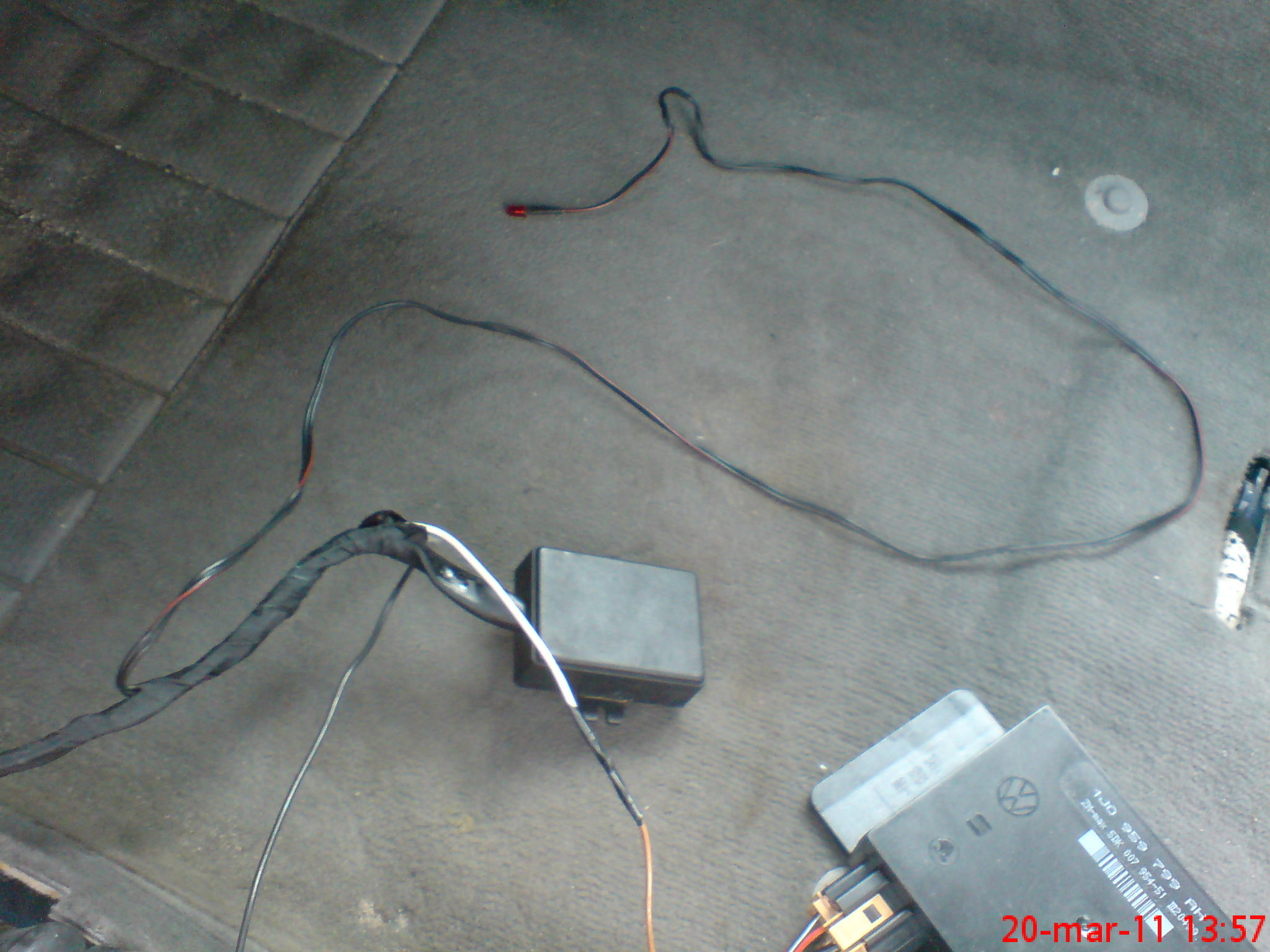

  • #9 9299785
    Lighto
    Dioda nie świeci się. Ok zaraz zejdę i postaram się coś znaleźć.
    EDIT: Nie, magnesem wystarczyło tylko przesunąć nic więcej. Ok tu jest fotka diody, która znika w dla mnie nie znanym pudełku ;)
    Zabezpieczenie magnesem w passacie B5.
  • #10 9299880
    bajer1
    Witam to rozwin trochę izolacji koło tego pudełka i otwórz go i daj zdjęcie z 2 stron.I sprawdzić trzeba gdzie to podpięte?Pozdrawiam

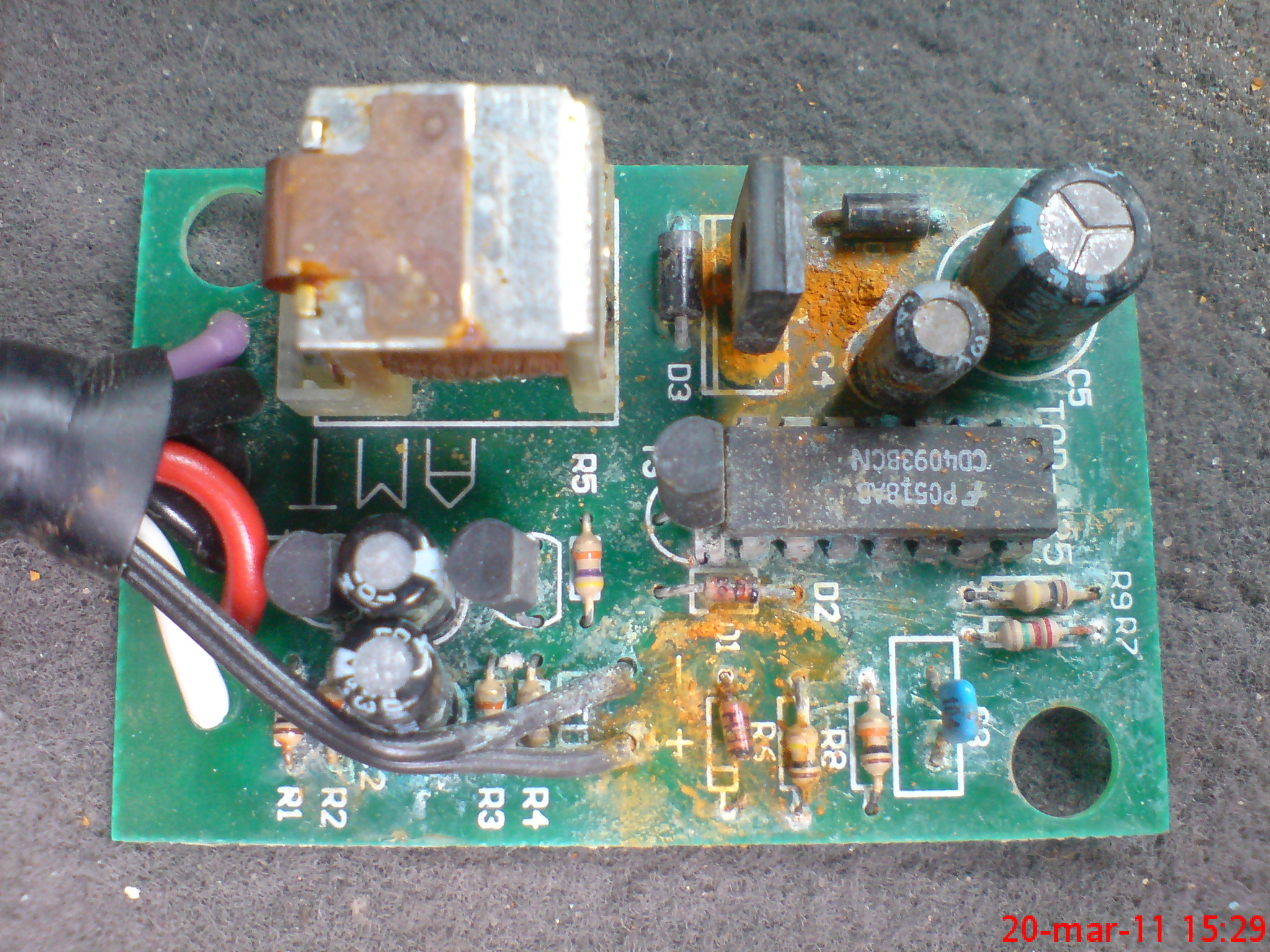

    Ok mam zdjęcia tego urządzenia z dwóch stron.
    Zabezpieczenie magnesem w passacie B5. Zabezpieczenie magnesem w passacie B5.
  • #12 9301000
    krzysiek775
    Układ, jak to często bywa w Passatach B5, został utopiony w wodzie :D Moduł komfortu może wyglądać tak samo :|
    Nie jestem pewny, ale wygląda to na starszą wersję tego:
    http://www.amt-alarmy.pl/index.php?t=1183&g=6&q=&r=0&rg=0&sg=
    Patrząc na zdjęcie, rozkład przewodów wyglądałby następująco (od góry):
    1. filetowy, +12 za stacyjką
    2. czarny, styk przekaźnika
    3. czarny, styk przekaźnika
    4. czarny, masa
    5. czerwony, +12 przed stacyjką
    6. biały, sensor zwierający do masy (w tym wypadku kontaktron)
  • #13 9301269
    Lighto
    Co do wody masz racje, jeździłem na samej klimatyzacji i się zemściło na mnie. Właśnie dziś kończyłem osuszanie passata. Co do modułu to jest cały suchy ;) Więc muszę po prostu kupić ten włącznik sensorowy i polutować kable na nowo i będzie działać? ;)
    I czy ktoś potwierdzi że trzeba kupić akurat ten włącznik sensorowy? Do piątku muszę mieć zrobiony samochód, więc nie zdążę na czas jeśli ten wyłącznik okaże się złym ;)

    bajer1
    Witam miernik na DC zakres 20v a przewody odetnij i narazie skręć ale na stałe to lepiej polutować. A i jeszcze rozetnij izolacje wzdłuż kabelków od tego ustrojstwa aby zobaczyć gdzie idą kabelki bo ten 1 czarny idzie do tyłu samochodu?? i z nim brązowy dobrze widzę?? Daj foto. Pozdrawiam.
  • #18 9302344
    Lighto
    Wiem, że napisałem ten temat z zamiarem usunięcia blokady, ale żeby ja naprawić wystarczy tylko wymienić na nowy ten włącznik sensorowy tak? I blokada będzie działać na nowo?
    Do bajer1, tak brązowy wraz z czarnym znika w tamtej dziurze pod kanapa.
