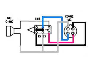

    Pilnie potrzebny schemat podłączenia kabelków wtyku jak i gruszki w "navia"
    Syn po zabawie dostarczył mi sam przewód z CB , a dziś jadę wieczorem i pilnie potrzebuje CB sprawne.
    4- piny kolory: czarny(oplot -masa),2- czarny,3 niebieski,4 czerwony.
    Z góry serdecznie dziękuję.

    Proszę oto schemat, powinno pomóc.
    Pozdrawiam baskom

    Prosiłbym jeszcze o rozpiskę w/g. kolorów, i jak podłączyć do "gruszki":!::!::?::?::?:
    #4 9300262
    baskom
    Oplot- 1
    Czarny-4
    Niebieski-2
    Czerwony-3
    Jeżeli po takim podłączeniu nadawanie nie będzie działać , należy zamienić niebieski z czerwonym. Pozdrawiam bas.

    A jeszcze jak można do gruszki , jak tam podłączyć-mam wszystko wyrwane.
    Serdecznie dziękuję za tak szybką odpowiedz-devito
  • #7 9300312
    Driver-
    Popatrz na schemat, od których punktów lutowniczych idą ścieżki do przełącznika i polutuj gdzie trzeba. Masz schemat rozpiskę resztę musisz zrobić sam. Te trójkąciki w kreseczki to masa podłączasz pod oplot (ekran kabla). Ewentualnie wpadnij po drodze do Ustrzyk Dolnych :D

    baskom
    Szary potraktuj jako oplot.
    Pozdrawiam Bas.

    Jeszcze mały problem :mikrofon u mnie jest podłączony trochę inaczej niż na w/w. schematach
    gdzie jest niebieski tam mam kabelek (zielony) od mikrofonu, a żółty od mikrofonu jak wskazuje szary(oplot)-ale to chyba tak jest masa mikrofonu.
  • #11 9300437
    Driver-
    Punkt lutowniczy masy mikrofonu jest połączony z jego metalową obudową. Połączenie (ścieżka) jest widoczne i po tym połączeniu możesz rozpoznać masę mikrofonu.

    to wygląda na to że zielony jest masą -sprawdziłem miernikiem(brzęczek).
    Nadmienię że to "navia" z biedronki -
    i dalej nie wiem co z tymi kabelkami od mikrofonu:?::?::?:
  • #13 9300676
    Driver-
    Nawet jak źle podłączysz bieguny mikrofonu nie uszkodzi się, co najwyżej nikt nie będzie Cię słyszał, wtedy zamienisz miejscami kabelki do mikrofonu i po problemie. Najważniejsze żeby reszta połączeń była prawidłowa. Ekran połącz na środkowy styk przełącznika i zielony od mikrofonu tam masz dociągnięte 3 ścieżki. Środkowy kabelek ten wychodzący z ekranu do drugiego środkowego styku przełącznika i do tej sekcji podłączasz żółty od mikrofonu. Jak masz czym to zrób zdjęcie płytki od strony ścieżek i dodaj obrazek, tak chyba będzie najprościej.

    dzięki wszystko jest ok zrobiłem w/g. schematu.
    Serdeczne Dzięki
