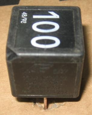

    Tylna wycieraczka nie działa od początku jak go kupiłem, jeden raz ruszyła ale nie wróciła. Jak rozebrałem okazało się, że była zapieczona i zabrudzona nie szło ją ruszyć, po wyczyszczeniu i podłączeniu bezpośrednio pod akumulator chodzi ok ale kiedy podepnę pod wtyczkę nic nie działa. Przy okazji sprawdziłem przewody na przejściu do tylnej klapy dwa przewody jeden z wycieraczki brąz i jeden czarny inny przecięte bez izolacji polutowałem i zaizolowałem ale problem dalej ten sam nic nie działa. Jak zamienię miejscami na wtyczce dwa skrajne to wycieraczka śmiga bez przerwy. Nie wiem o co chodzi.
    Proszę o pomoc

    Nie gdzie on jest bo nie wiem już szukałem znalazłem ale inne takiego nie widziałem

    po prostu moze u ciebie być z innym oznaczenie ale zasada działania bedzie ta sama ,znajduje sie wpobliżu skrzynki bezpieczników :idea:

    sprawdziłem wszystkie przekaźniki, o numerze 100 były dwa są wszystkie ok ale jeden numer 149 nie ma schematu i na dwóch stykach ma przejście a na pozostałych nie, w innych cewka ma ok 54 ohm lub 120 ohm ten ma na tych dwóch stykach całkowite przejście
