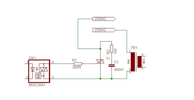

    Mam problem ze sterowaniem 2 transformatorów przez transoptory MOC3041 schemat załączam w pliku pdf. Do transoptorów podłączone są bramki triaków BTA41-600 a one załączają napięcie na pierwotne uzwojenia traf. Podczas projektowania podłączałem trafa ale na zmianę teraz gdy mam gotowy układ załączenie pierwszego powoduje załączenie drugiego. W obwodzie transoptorów wstawione są diody LED sygnalizujące pracę. Świeci się tylko ta dioda co powinna, porty ustawiane są za pomocą 0 i 1 (bascom). Dodam jeszcze że gdy ręcznie zwieram bramkę triaka to tego problemu nie ma, występuje on dopiero na płytce. Proszę o pomoc sprawa dość pilna jeśli problem jest niejasny to proszę pytać

    ^Rachel
    Zostaw program narazie i spójrz na schemat. Popatrz na charakterystyki w datasheet :
    http://www.datasheetcatalog.org/datasheet/fairchild/MOC3041-M.pdf
    podłącz diodę led, anodą do nóżki 1 triaka, a katodą do masy. A pozatym program napisany bez komentarzy żadnych, nie wiem czy komuś będzie chciało się to sprawdzać.
    Jeszcze jestem ciekaw jak te trafa załączasz, pokaż.

    A nie robisz czasem dodatkowo błedu dając diode swiecącą szeregowo?
    w środku tez dioda jest 2V twoja dioda 2V pod warunkiem że czerwona bo jak zielona lub inny kolor to jeszcze większy kanał. 1V zostaje i to pod warunkiem ze masz całe 5 v na porcie. przez 470 to 2mA i wydaje sie to nie osiągalne nawet, wiec nie wiem czy transoptor bedzie działał w tych warunkach poprawnie.

    Też właśnie o tym pisałem, żeby diodę LED dać równolegle. Jeszcze pasowałoby dać rezystor 1k podciągający RESET do Vcc.

    Z opisu wynika że właściwy triak jest załączany ( świecenie diody )
    Drugi triak sterowania nie ma ( brak świecenia diody) indukcyjność trafa powoduje , że napięcie na triaku jest podtrzymywane i i nie wyłącza się
    Zmień układ RC przy A1 i A2 lub usuń go całkowicie.
    Robiłem sterowanie zaworami i działa do dziś bez RC ( już parę lat )
    Diode sygnalizacyjną wpinałem szeregowo , a rezystor 330R.

    Odłączyłem RC z triaka wylutowałem LEDy i wstawiłem zamiast 390R to 200R. Jeżeli nie ma podłączonego jednego triaka to drugi działa dobrze natomiast gdy są 2 to oba dwa działają naraz
    Kod: text
    Zaloguj się, aby zobaczyć kod
    podczas pomiaru na diodę wyjścia to podczas załączenia przewodzi, gdy powinien przestać przewodzić nie robi tego zanika dopiero gdy odłączę multimetr

    Problem rozwiązany wyprowadzenie (5) od moc było podłączone do GND (aby nie wisiało) wystarczyło odłączyć je od GND tylko od jednego Moca i układ śmiga w pierwotnej wersji z LEDami rezystorami 390R bez filtru RC na triaku dziękuję za pomoc temat zamykam
