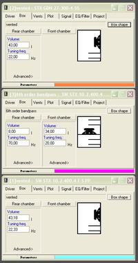

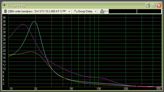

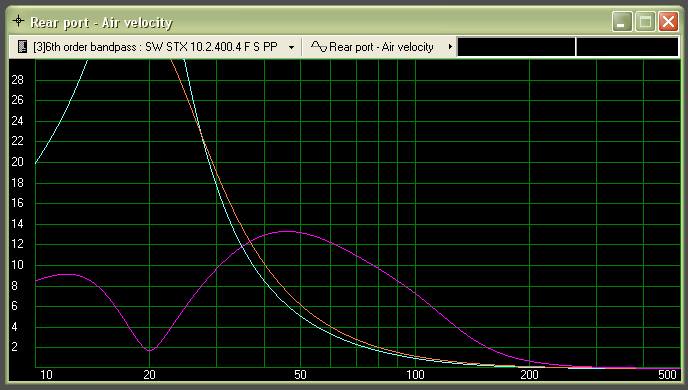

    Witam, skręciłem skrzynię do mojej renówki i szukam głośnika. Zainteresował mnie SW10.2.400.2x4.F.S.PP. Przeprowadziłem symulację na WinISD ale nie wiem na ile można ufać czystej kalkulacji. Otóż kusi mnie obudowa 6th order bypass czyli pasmowoprzepustowa podwójnie wentylowana. Z drugiej strony wiem że takie obudowy są ciężkie do zestrojenia. Ale przecież nikt nie urodził się geniuszem i trzeba eksperymentować. Zawsze można rozkręcić i przerobić na BR.
    Mam obudowę ok 44 litry pojemności, taka pasuje mi do bagażnika i na niej będę bazował.
    Wykonałem dwa projekty dla w/w głośnika i jeden dla starszego modelu, również STX-a
    Wszystkie zasilane sygnałem 40W (2x20W), czyli prosty wzmacniacz bez przetwornicy.
    Na decybelach nie znam się za bardzo, tylko podstawy. Zależy mi na głębokim i miękkim basie, właśnie niekoniecznie głośnym. Moje głośniki w aucie odtwarzają 80Hz, przy ok 75Hz słyszę jakiś 6dBl spadek głośności, a przy 70Hz zanik odtwarzania. Sub musi je uzupełniać.
    Co sądzicie o takim rozwiązaniu i który wybrać?

    jezeli chodzi o BP to czysta symulacje mozesz olac - na 90% nie zagra to poprawnie (sprawdzone)
    zabawy z BP jest tyle ze odpuszczam sobie te skrzynki
    co do BR to zwroc uwage jakie masz zalecane projekty przez producenta
    kolega Sound Wave wiec co robi i wie co poleca ;)
    http://pawel.lutuje.se/sub%2030%20litrow%20b-r.PDF tu masz skrzynke pod tego STXa ;)
