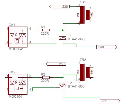

    Witam mam problem z wysterowaniem 2 triaków wg schematu poniżej
    sterowanie triaka przez optotriak
    załączenie jednego powoduje że załącza się drugi co może być tego powodem? Czy jest możliwość że uszkodzone są moc3041? trafa podłączone są bezpośrednio do tych samych zacisków 230V

    Witam potrzebujesz gasików do poprawnego sterowania trafami i powinno pomóc.

    A co jest obciążeniem tego transformatora? MOC będzie miał duże problemy z prawidłowym wysterowaniem obciążenia czysto indukcyjnego. A druga sprawa to sprzężenie indukcyjne pomiędzy transformatorami - zmiana stanu jednego indukuje przepięcie w drugim, które włącza triak. Złap na oscyloskopie co się dzieje w chwili włączania transformatora.

    Jak oba transformatory są na tej samej fazie to na pewno "szpile" przechodzą z jednego obwodu na drugi, załączając tym samym drugiego triaka.
    Dodaj jeszcze transila, np: 1.5KE440CA - z tego co widzę trafa mają sporą moc...
    Zrobiłem podobny układ (z zabezpieczeniami + gasik RC) m.in. do sterowania jednego, potężnego trafa (ponad 17A 230VAC) ale jeszcze go nie testowałem. Ciekawe czy triak roboczy to udźwignie? ;-)
    Twój optotriak ma wystarczającą moc by wysterować tego BTA (wymagany prąd bramki 50 czy 100 mA więc luzik), toteż nie panikuj jakby co. ;-)

    Dziękuje panowie za pomoc ale okazało się że problem leżał po stronie podłączenia MOC GND LED (2) połączyłem z wyprowadzeniem 5 (puste) aby nie wisiało a to właśnie spowodowało problem wystarczyło odłączyć wyprowadzenie (5) od masy jednego MOC a drugiego zostawiłem i wszystko śmiga temat zamykam
