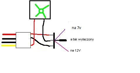

  • #7 9306483
    siwyE36
    a on mi się nie spali (włącznik)?? pozwoliłem schemat zrobić czy to ma tak być Regulacja prędkości obrotowej wentylatora

  • #10 9306597
    lasio86
    7V ma poważną wadę - w przypadku awarii wentylatora, normalnie zwiera
    się +12V z masą. Na to zasilacze są przygotowane i mają zabezpieczenia.
    W przypadku zwarcia po modyfikacji na 7V - zwiera się +12V i +5V.
    Wtedy na wszystkie elementy zasilane z +5V idzie przez moment +12V
    i palą się kondensatory w zasilaczu.
    to wyczytałem od mądrych ludzi. Może jeszcze pomoże.

    Jarek68
    Popieram powyższą wypowiedź lasio86. Wykorzystanie 7V może być niebezpieczne. Sam używam takiego przełącznika ale na 5V i 12V :-) Pomiędzy 5V a 7V wentylator nie będzie się dużo szybciej kręcił a szkody można sobie narobić przy ewentualnym zwarciu :-( A przy 5V wentylatory ładnie i cicho pracują :-)
  • #13 9306703
    siwyE36
    wiec tak jak u mnie na rysunku jest dobrze si??
  • #14 9306790
    Karaczan
    Poziom 41  
    A przepraszam co ja niby napisalem?
    7v bierzemy z +12 i +5v zamiast masy.
    Wiec moje polaczenie jest prawidlowe.
    Zamiast + przelaczamy -.
    A ze tego typu polaczenie moze byc niebezpieczne to juz inna kwestia.
    Tak ma byc przelaczanie miedzy 7 a 12v:

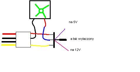

  • #15 9307075
    -uzi-
    Powiedzcie mi, po co kombinować z tymi 7V, dać 5V i bedzie dobrze. Zastosuj sie do pierwszego rysunku i nie komplikuj sobie życia i nie ryzykuj awarią kompa.
    Najprostsze rozwiązania są najlepsze, kropka.
    P.S.
    Albo zapodaj pod 12V i do tego potencjometr, będziesz miał płynną regulację. Ale w twoim przypadku lepiej zostań z tym przełącznikiem 5V/12V.
  • #16 9307601
    siwyE36
    no i tak właśnie będzie. i tu moje jeszcze jedno pytanie bo ten włącznik ma wysokie napięcie 6A 125VAC, 3A 250VAC czy to pójdzie pod zasilaniem kompa
    #17 9307763
    Karaczan
    Poziom 41  
    To maxymalna wartosc jaka sa w stanie przeniesc styki wlacznika.
    Wiec tak, mozesz go smialo uzyc i nic sie nie stanie ;)
