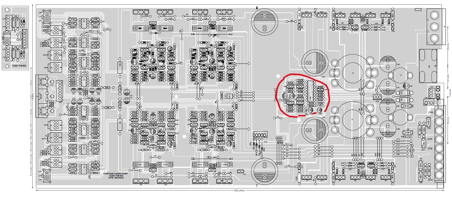

    Oglądam uważnie schematy serwisowe tego wzmacniacza oraz instrukcje użytkownika
    1. wzmacniacz ma 4 zupełnie oddzielne i niezależne końce mocy (4 klony) wiec prawdopodobieństwo że padły wszystkie cztery na raz jest raczej mało realne, tym bardziej że głośniki były podłączone tylko do dwóch kanałów (3 i 4 ) a nie gra żaden (1,2,3,4) a awaria nie nastąpiła w czasie mocnego grania, zwarcia itp
    wiec chyba stopnie mocy można wykluczyć tak wnioskuje na chłopski rozum

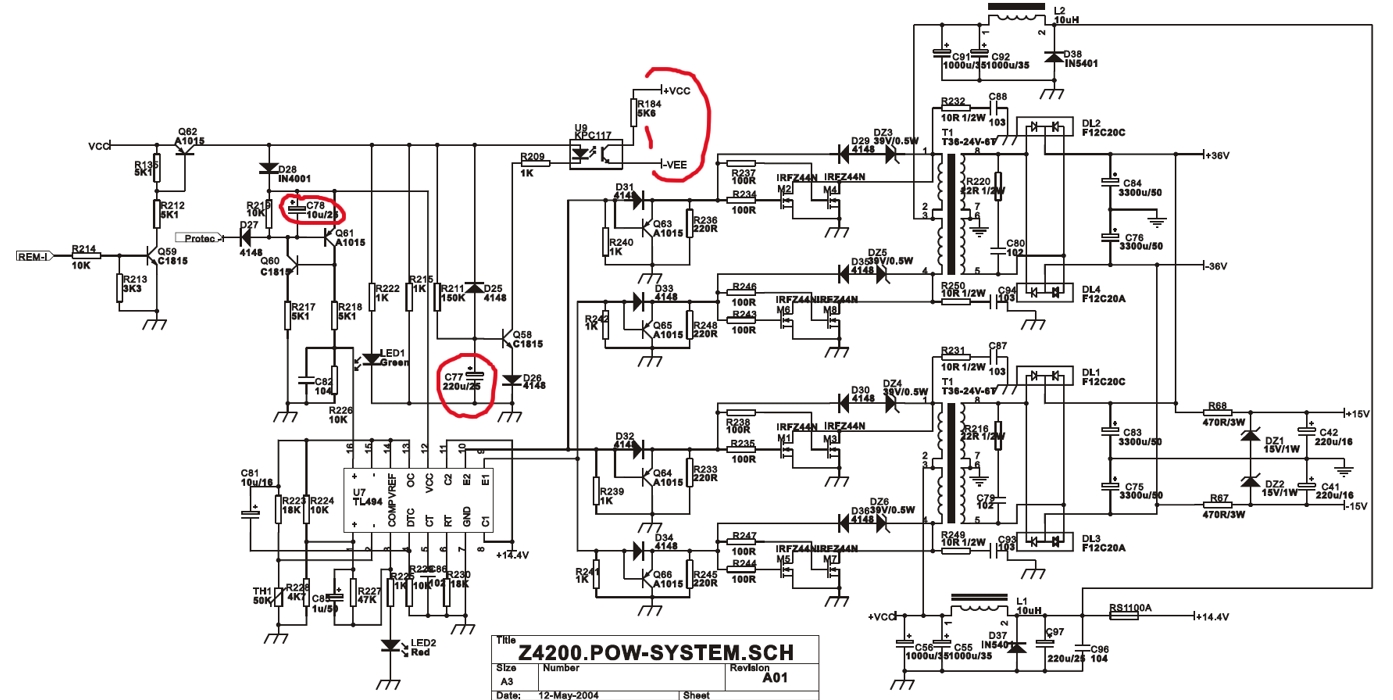

    2. system zasilania jest złożony z dwóch oddzielnych układów (dla kanałów 1/2 i drugi 3/4) ale to w nim znajdują się główne systemy bezpieczeństwa. wiec wnioskując ze schematu dioda czerwona jak gaśnie i zapala się zielona znaczy to że podawane jest odpowiednie napięcie z zasilacza ...zaś dodatkowo oba zasilacze by chyba nie padły na raz
    3. Przedwzmacniacz tak samo jak końce są to 4 oddzielne kompletne układy klony jedynie kanał 1 i 2 lub 3 i 4 mają wspólne potencjometry EQ i filtrów dla swojej pary wiec też musiały by zostać uszkodzone wszystkie 4 na raz (gdy 1/2 nawet nie miały podawanego sygnału RCA a końce mocy nie były podłączone do głośników)
    Wiec postanowiłem poszukać układów, które są pojedyncze i odpowiadają za funkcjonowanie wszystkich 4 kanałów na raz i znalazłem jeden taki układ... w sekcji Zasilaczy
    Układ na płycie

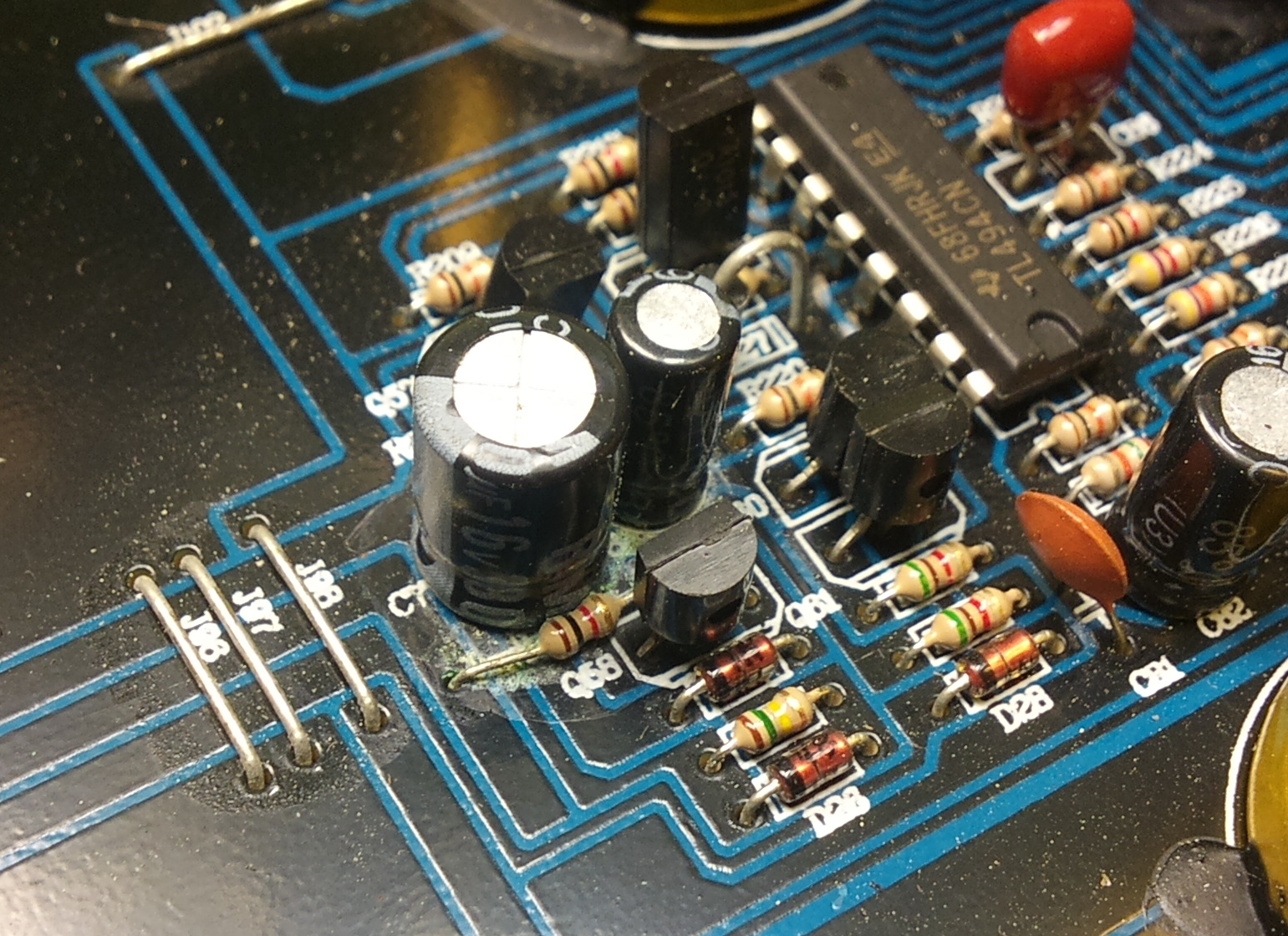

    Ten układ prowadzi do transoptora (opto-przekaźnika: U9 na schemacie zasilania) który jeden załącza zasilanie (Vcc i Vee) dla wszystkich 4 kanałów. wiec postanowiłem zbadać ten układ organoleptycznie z bliska i ... wykryłem ślady jakiejś zbrodni dookoła kondensatorów elektrolitycznych C77 i C78, wiec pewnie one są winowajcami... ale czy tylko one?
    Ślady
    Prosze o diagnoze usterki wzmacniacz Mac Audio Z4200
    Proszę o jakiś fachowy komentarz co to jest i czy to może być "to", oraz dalsze zalecenia i wytyczne jak teraz się za to zabrać aby przebadać i usunąć awarie i nie napsocić jeszcze bardziej

    Na tych schematach masz napisane jakie powinny być napięcia w różnych miejscach. Weź miernik, podłącz wzmacniacz i zmierz wszystkie możliwe napięcia, może któregoś będzie brakować.
    #8 9311114
    ukashec
    1. Zmierz podstawowe napięcia zasilające: tj. +/- 36V za przetwornicą oraz +/- 15V dla obwodów przedwzmacniaczy.
    2. Jeżeli napięcia są OK to zewrzyj ze sobą nóżki układu U9 (transoptora) od strony rezystora R184 (emiter z kolektorem, czyli nóżki 3 i 4). Po tym zabiegu sprawdź czy wzmacniacz gra (jak zagra to jeszcze trzeba dojść co dokładnie padło).
