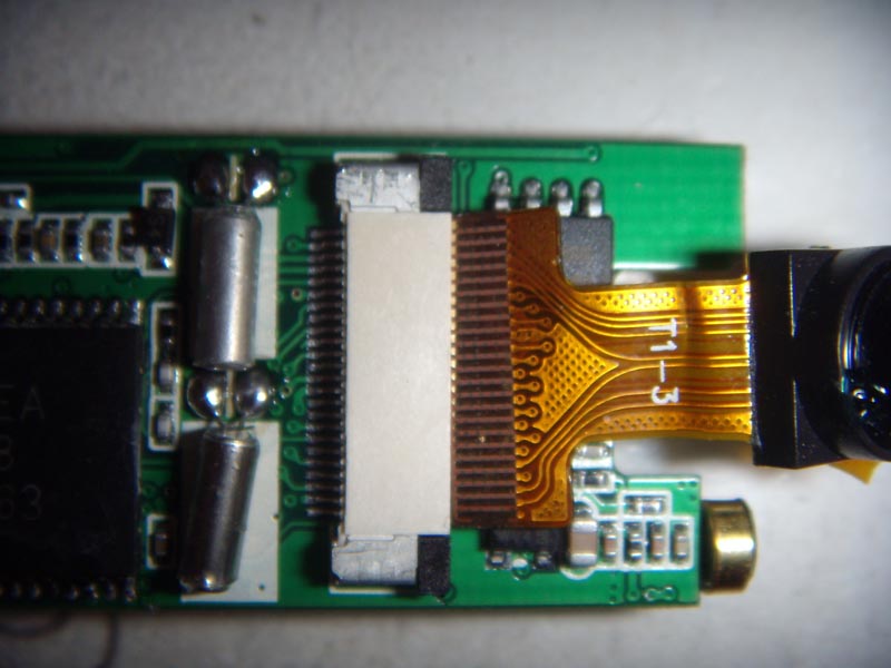

    mam pytanie, otóż mam taką mini kamerę i chciałbym przedłużyć odległość pomiędzy obiektywem kamery a resztą urządzenia, sposób przymocowania kamery do płytki jest widoczny na obrazkach
    kompletny laik potrzebuje wsparcia:) kompletny laik potrzebuje wsparcia:)

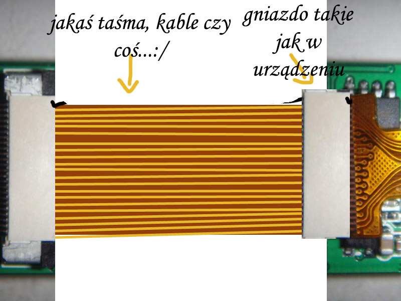

    chciałem to zrobić mniej więcej tak jak jest na następnym obrazku, ale nie wiem czy sie da:/

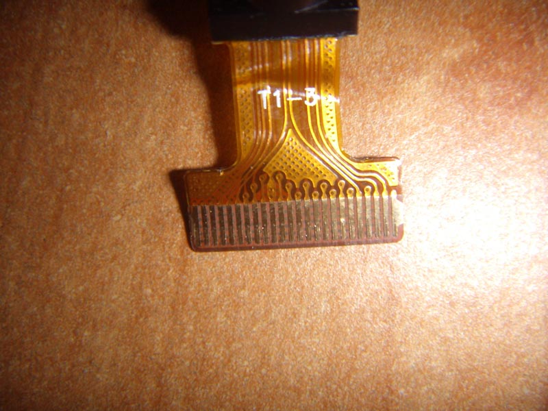

    kamera ma kawałek "szyny" (nie jestem specjalistą nie wiem jak sie to fachowo nazywa) z 24 "pinami" (tez nie wiem czy tak to można nazwać)
    da się gdzieś kupić takie gniazdo na 24 piny i taką szynę??

    Takie gniazda (FFC/FPC) i taśmy można kupić bez większego problemu. Poszukaj chociażby na stronie firmy MOLEX. Oni mają tego sporo. Musisz wiedzieć jaki masz odstęp między liniami sygnałowymi.
    Inną sprawą jest, że kamera może być czuła na długość taśmy. Nie ma pewności, że jak zrobisz 'przedłużkę', to będzie działać.
