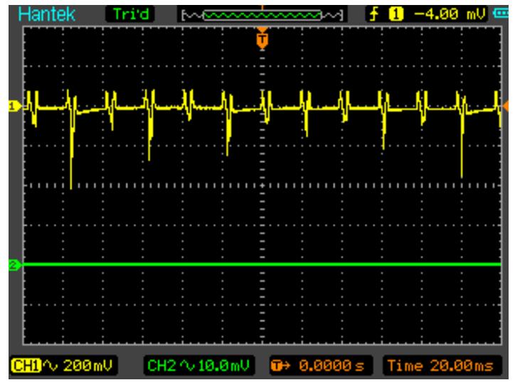

    Witam wszystkim.
    Posiadam generator prądotwórczy 2.6 kW.
    Koło z klinem , nad nim cewka która daje impuls na iske.
    Po podpięciu oscyloskopu do przewodu wysokiego napięcia przebieg wygląda następująco.
    Jak zinterpretować wyniki z oscyloskopu.
    Sonda z przekładnikiem 1 do 1000 V .
    Czy te większe szpilki to jest iskra ? Dlaczego to wygląda tak jak wygląda ?

    Poziom 25  
    Ostatnia cewka w urządzeniu to nic innego, jak cewka Ruhmkorffa, czyli induktor. Pole magnetyczne w rdzeniu ginie szybciej po zaniku prądu w uzwojeniu pierwotnym, niż narasta po rozpoczęciu przepływu prądu. W uzwojeniu wtórnym indukuje się więc w po zaniku przepływu impuls o większym napięciu. To daje na oscylogramie większe szpilki i w czasie tych imulsów ma powstawać iskra. Mniejsze impulsy nie powinny powodować iskry, bo byłaby ona w nieodpowiedniej fazie cyklu. Przerywanie i zamykanie obwodu może odbywać się za pomocą przerywacza, a dziś najczęściej elementu elektronicznego. Zasilanie cewki pierwotnej może być z akumulatora lub z energii zmiennego pola magnetycznego wirującego magnesu.

    Dla mnie to wygląda jakby do "góry nogami"
    Ilo cylindrowy ten generator

    Faktycznie jest do góry nogami, ale nie wiemy jakim sprzętem był robiony pomiar.

    Pomiar był robiony oscyloskopem HANTEK DSO 1060.
    Podłączona do niego była sonda do zapłonu z przekładnikiem 1:10000 .
    Nie wiem jak to zinterpretować .
    Proszę o pomoc ew. o podanie literatury.
    Przemek
  • #7 9313767
    manta
    Podaj rodzaj silnika, jeśli to czterosuw, a sygnał jest czytany z wału to wykres jest prawidłowy. Moc agregatu podałeś, może być to układ z tzwn. traconą iskrą...

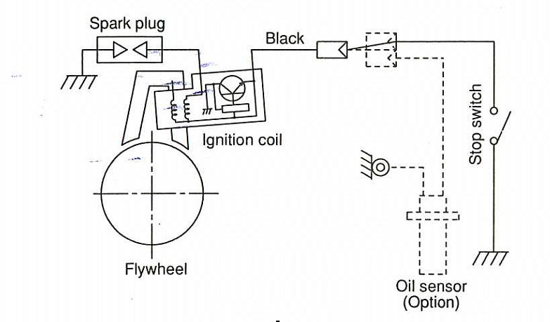

  • #9 9317494
    pepebiskup
    Witam. Dziekuje za pdf .
    Załączam schemat inst zapłonu.
    Jest to czterosuw .
    Przemek

    Witam , generalnie rozumiem już dlaczego tak wyglada ten oscylogram natomiast mam parę pytań :
    1) dlaczego jest to odwrócone do góry nogami . Zmierzyłem przebieg na świecy w samochodzie szpilka także idzie w dół . Coś robię źle . Ale co ?
    2) Sygnał czytany jest z wału i rzeczywiście mniejsza szpilka nie powinna dawać iskry . Ale być może jest to wystarczające napięcie do przeskoku iskry . Jak kolega pisał wyżej układ z taraconą świecą. Być może podczas suwu wydechu ( w górny punkcie , tam gdzie występuje zapłon opór mieszanki jest mniejszy i wystarcza to przeskoku iskry . Moc agregatu to 2600 W .
    Sonda ma przekładnik 1:10000 V jednak.
    Pozdrawiam Przemek
  • #11 9397105
    zbychmg
    Jeśli kolega wprowadziłby typ sondy do oscyloskopu, to skala byłaby prawidłowa 2kV/dz, jeśli w w menu nie ma sondy 1:10 000 to można dać 1:10 wtedy skala w voltach będzie w KV. Ja bym zwiększył czułość przynajmniej 2 krotnie czyli 100mV i zmniejszył podstawe czasu do 5ms, a nawet do 0,5 ms (jeden impuls na ekranie) wtedy jest większa szansa, że złapiesz maximum krótkiego impulsu przepięcia. To jest oscyloskop cyfrowy i gubi bardzo wąskie impulsy (na pokazanym przebiegu maxymalny impuls jest odwzorowany 3-ma puntami zmierzonego napięcia, czyli co 0,1ms) . Pojemność i oporność sondy zmniejsza też znacznie amplitudę impulsu i czas narastania, rezystancja źródła takiego napięcia jest duża i każde obciążenie, a zwłaszcza obciążenie pojemnościowe bardzo zniekształca obraz. Dodatkowo źle skalibrowana częstotliwościowo sonda dodatkowo wprowadza bład pomiaru.
    Jeśli na tej sondzie jest układ do kalibracji częstotliwościowej, to należałoby sondę skalibrować przed pomiarem korzystając ze źródła napięcia prostokątnego.
    Reasumując jest to obraz napięcia po przerwaniu prądu w obwodzie pierwotnym transormatora wys. napięcia (cewki zapłonowej) przerywaczem mechanicznym, a oscylacje może powodować pojemność układu i sondy.
